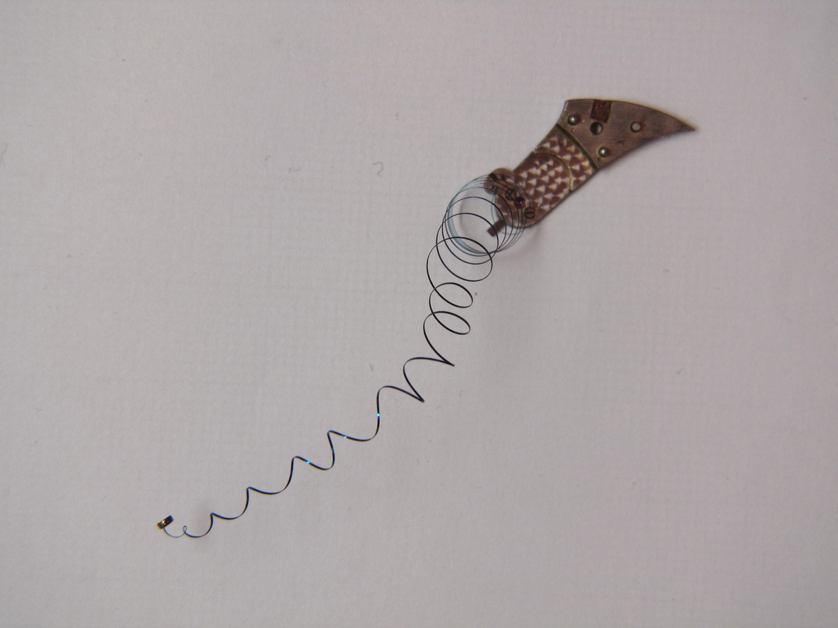

Сообщение от Svobodnyi Посмотреть сообщение
А то в начале темы некоторые советуют обязательно снимать баланс и помещать в жидкость...
Добрый день!
Да, например я.
Обязательно нужно быть острожным, поскольку магнитное поле может быть слишком сильное, а если пружина баланса из стали синего цвета, она будет полностью деформирована. Например, посмотрите фото ниже, это случилось несколько лет назад, только потому что я не был острожен, спешил не наблюдая правил, и затем был вынужден вибрировать новую пружину баланса.
С уважением, Душан
Эти 4 пользователей сказали Спасибо! Душан Грујић за это сообщение:
azsx1 (12.06.2020), Golomb (22.05.2021), mishinmaster (27.06.2020), Svobodnyi (11.06.2020)

Сообщение от Душан Грујић Посмотреть сообщение
Добрый день.
Это чем же вы её так..?!

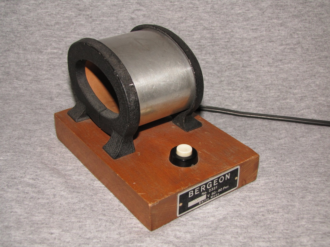

Обмотал баланс вместе с мостиком в кусок часовой бумаги и принес к размагничивателе. Магнитно поле было слишком сильно, разрушило бумагу, баланс залепил внутри размагничвателя, растяжив пружину.
С уважением, Душан
Название: Bergeon Nr.2321.jpg
