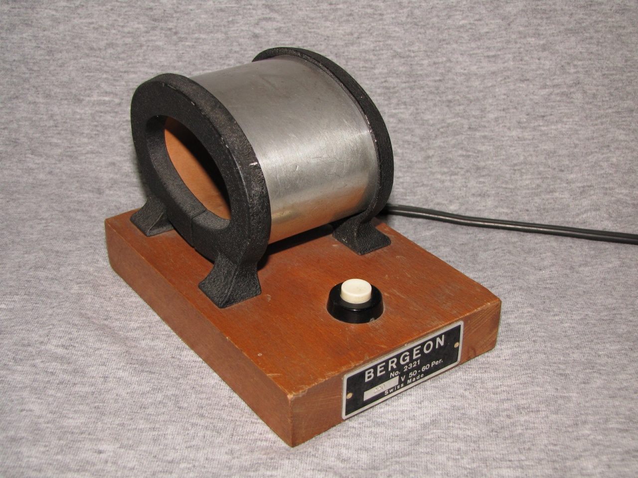

Сообщение от azsx1 Посмотреть сообщение
А я на али хочу купить, он размагнитит?
Будет, тот же как Bergeon Nr 2321.
С уважением, Душан
Название: Bergeon Nr.2321.jpg
  #196
Старый 18.03.2020, 16:23
azsx1 azsx1 вне форума
Регистрация: 27.08.2018
Адрес: Ангарск
Сообщений: 193
Сказал(а) спасибо: 193
Поблагодарили 40 раз(а) в 23 сообщениях
Это хорошо или плохо для дома?
Добрый вечер!
Прибор был хорошим для использования в большинстве мастерских более полвека, почему бы он был плохо для дома?
С уважением, Душан
зы
1851 рубль, доставка с китая. Может в рф дешевле есть или лучше за те же деньги?
У меня такой же. Отлично работает.
Эти 2 пользователей сказали Спасибо! Brick200 за это сообщение:
azsx1 (20.03.2020), Svobodnyi (11.06.2020)

Сообщение от Brick200 Посмотреть сообщение
Тоже заказал на Али. Ничего там с балансом не происходит? А то в начале темы некоторые советуют обязательно снимать баланс и помещать в жидкость...

Я размагнитил 4 часов, никуда пружинка не делась. Но я сперва разбирал, смотрел на неё.
зы
я не ремонтник, просто факт.
