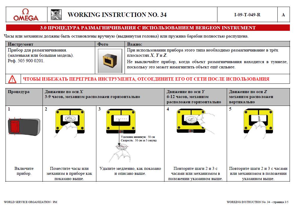

Про вертеть-крутить я вот отсюда информацию почерпнул:

То что одна швейцарская фирма, рекламирует другую швейцарскую фирму, тут все понятно.
Если посмотреть мануалы к японским часам, там другая ситуация, рекомендуется не только японский инструмент, но и масла японские.
В винтажных мануалах Bulova и Timex строго американский инструмент.
Мы свободны от этого, можем ИМХО выбирать любой инструмент.
