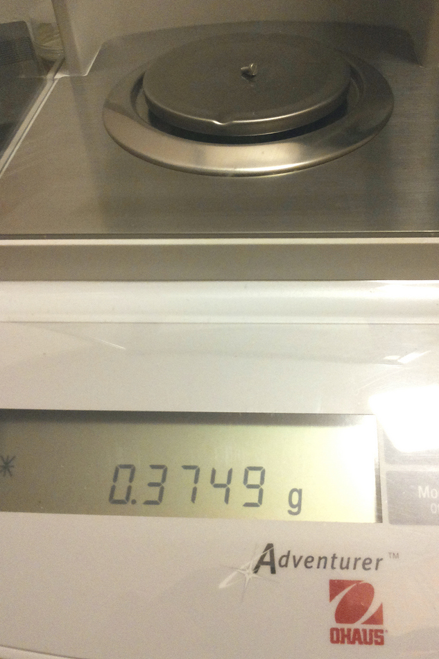

Какова должна быть масса не намагниченного куска металла что бы на неё среагировал компас?
Достаточная масса из только несколько сотни миллиграммов 200-400 мг, в сути это зависимо от чувствительности компаса. Именно из-за этого я советую использовать большой чувствительный компас без демпфирующей жидкости.
С уважением, Душан

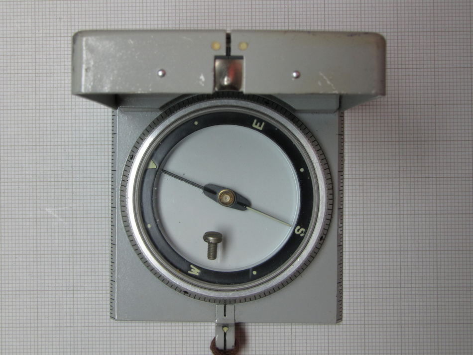

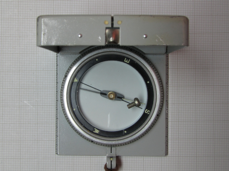

Не знаю как другие, я это измеряю в моей мастерской очень легко. А если кому то является нужным, тоже могу измерить поток магнитного поля.
Для результат простого теста чувствительности компаса, посмотрите картинки ниже.
С уважением, Душан
Взял болтик, наподобие вашего, весов нет. Если его положить на стекло, вот прям где стрелка с краю стекла, болтик также отклоняет стрелку от себя (думаю, что намагничен). Если положить между стрелками, то по сути никак не реагирует. Так как компас у меня без жидкости при любом касании стрелка чуть чуть трясётся.
То есть если я час над таким "простым" компасом провожу за 5 см от него, то часы 146% намагничены. И вообще как я понимаю для механических часов такое часто бывает.
Верно?
