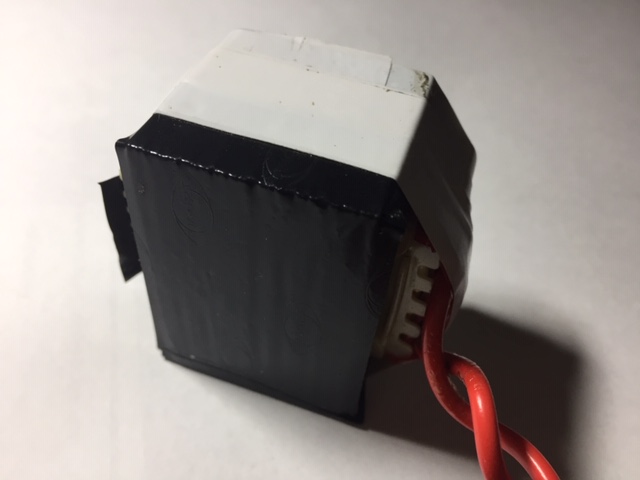

У меня белый тоже есть. Но им я размагничивал пока только инструменты. Потому что пока он ехал, я не утерпел и сделал из трансформатора вот такой размагничиватель. Как сделать - полно информации на форуме. Размагнитил все часы, на которые компас указал.
