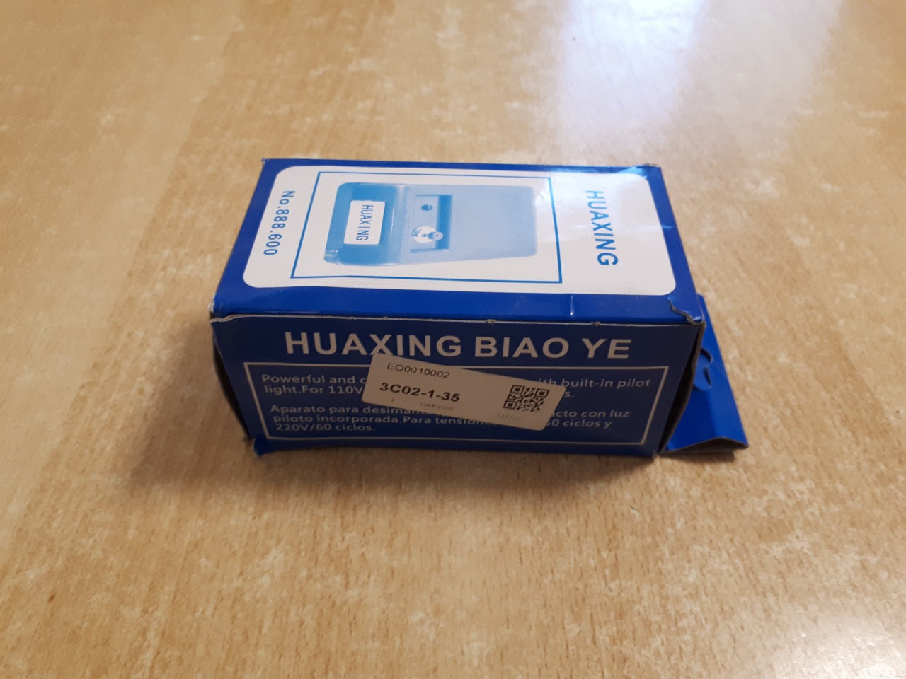

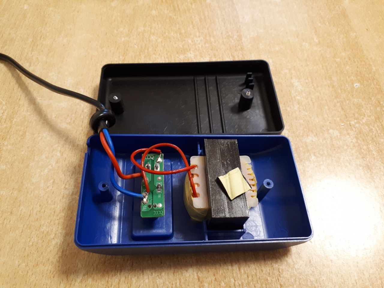

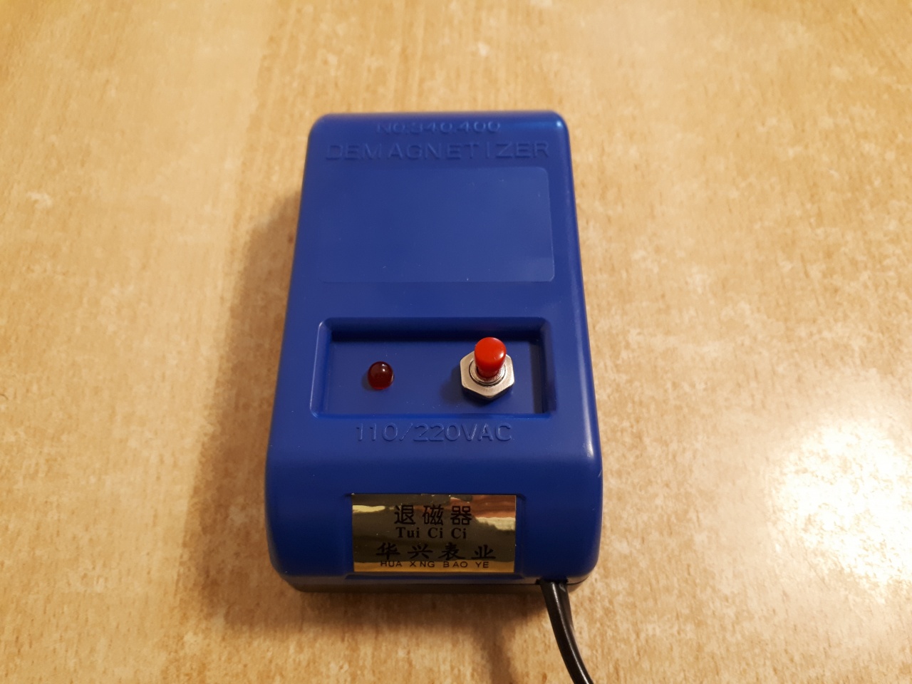

Обзор китайского аппарата для размагничивания. Без коментариев просто покажу, что находиться внутри самого аппарата.
А что, собственно смущает?
Индуктивность есть, блок управления - имеется.
Думаю, что это конечно не СССР-овский "Прибой", но с задачей справится.
А, ну конечно там вряд ли автоколебания, затухающие. Но пустив 220V на катушку, в её поле можно уже размагничивать.

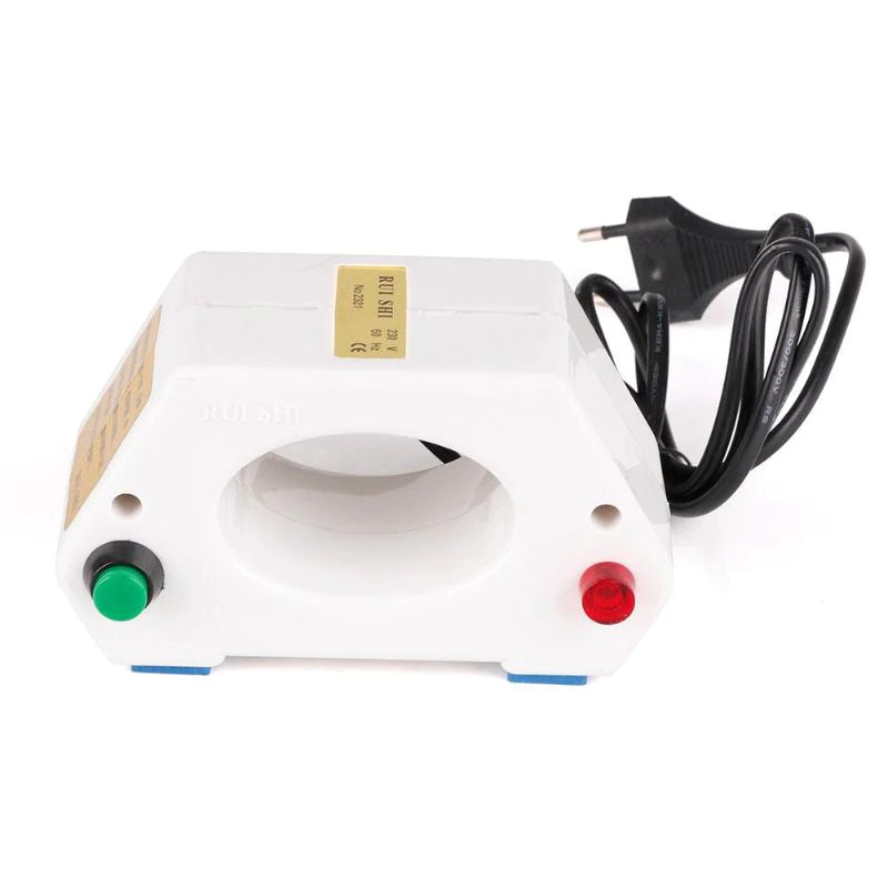

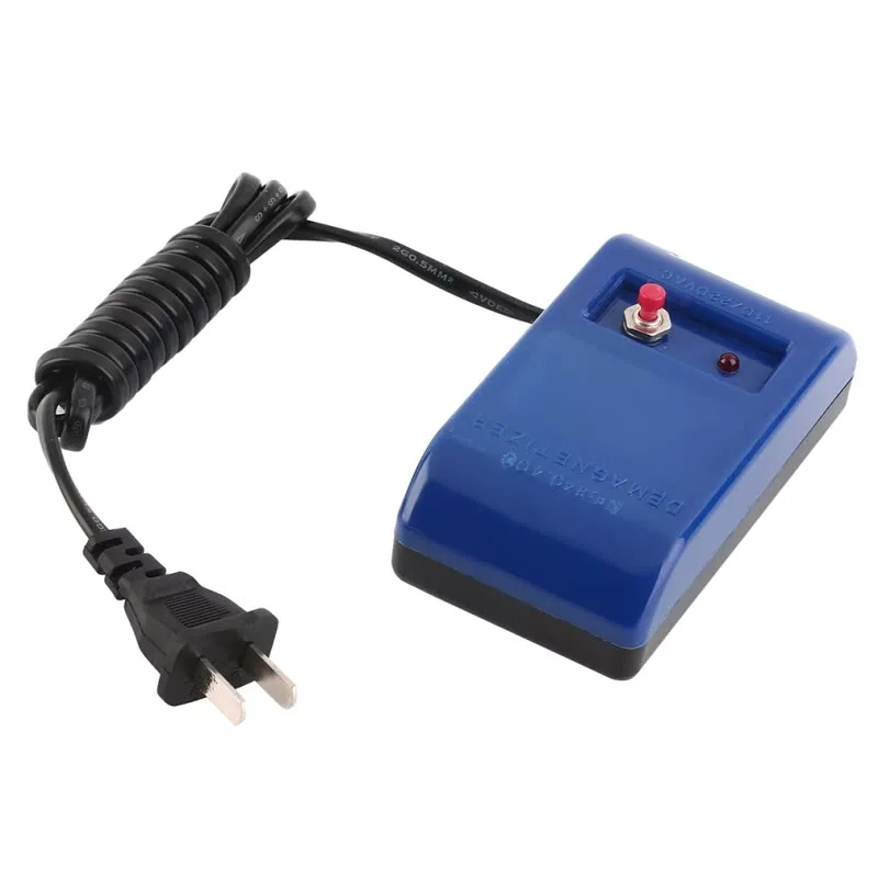

Размагничиватель наручных часов
Тема тёртая-перетёртая, и все же...
Хочу купить размагничиватель для часов, просто как выяснилось намагнитить часы можно просто на ровном месте. У меня есть уже один, такой синенький, китайский но я не пойму его, он то размагничивает то нет, то наоборот намагничивает, а хочется какой то стабильности, предсказуемости. Нашел на Ali другой, беленький. Часы в него надо класть. Скажите он будет давать стабильные результаты или такая же фигня как и синенький? Кто каким пользовался, у кого какой опыт поделитесь пожалуйста.
