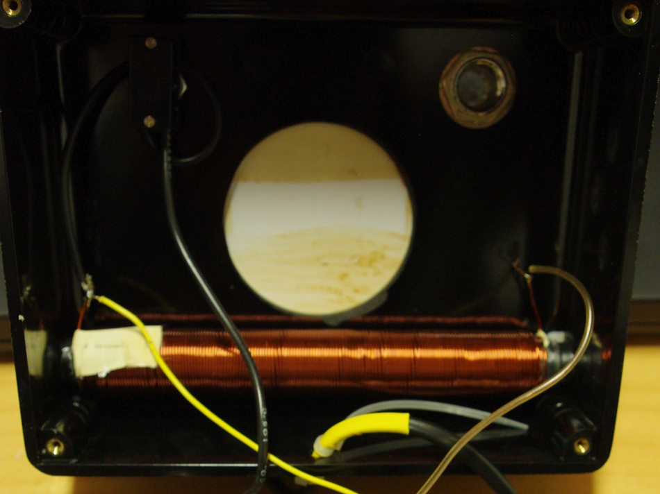

Сообщение от Odissey Посмотреть сообщение
Вы заметили,что на передней и задней панели указаны различные напряжения питания? 220 и 115v соответственно.
Во первой картины, предоставленной мной, прибор с этикеткой Bergeon, изготовлен для 220 В сеть, на остальных трех картины прибор для рынка Америки, изготовлен для 110 В сеть.
Конечно, когда я открыл заднюю крышку моего прибора (именем Bergeon 4385), там на печатной платы находится только один удвоитель напряжения, но есть место для двоих, что является нужным для рынка Америки. Чтобы прибор работал удовлетворительно, необходимое напряжение должно составлять около 600 В постоянного тока, таким образом нужен, один, или два удвоителя напряжения, только в зависимости от напряжения в сети.
В сути прибор ни в чем не отличается от советского который нам предоставил ув. Андрей Крукович, единственное отличие - дополнительный туннель, для размагничивания пинцета и отверток.
С уважением, Душан

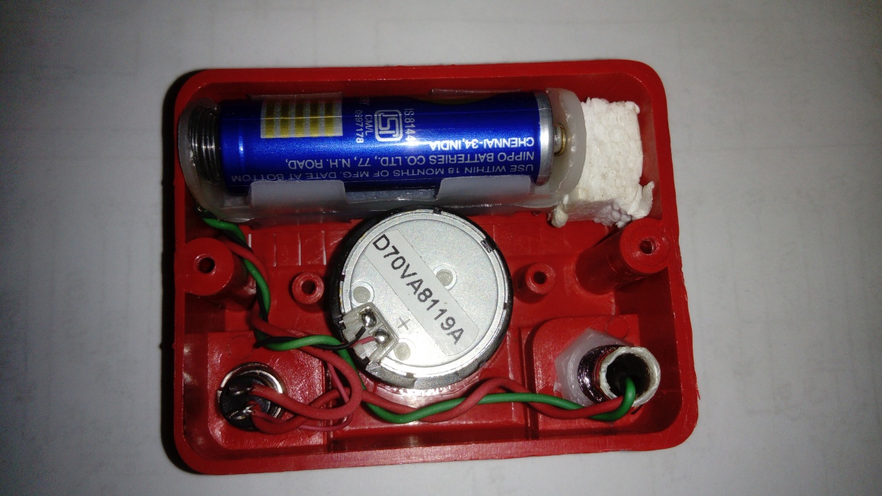

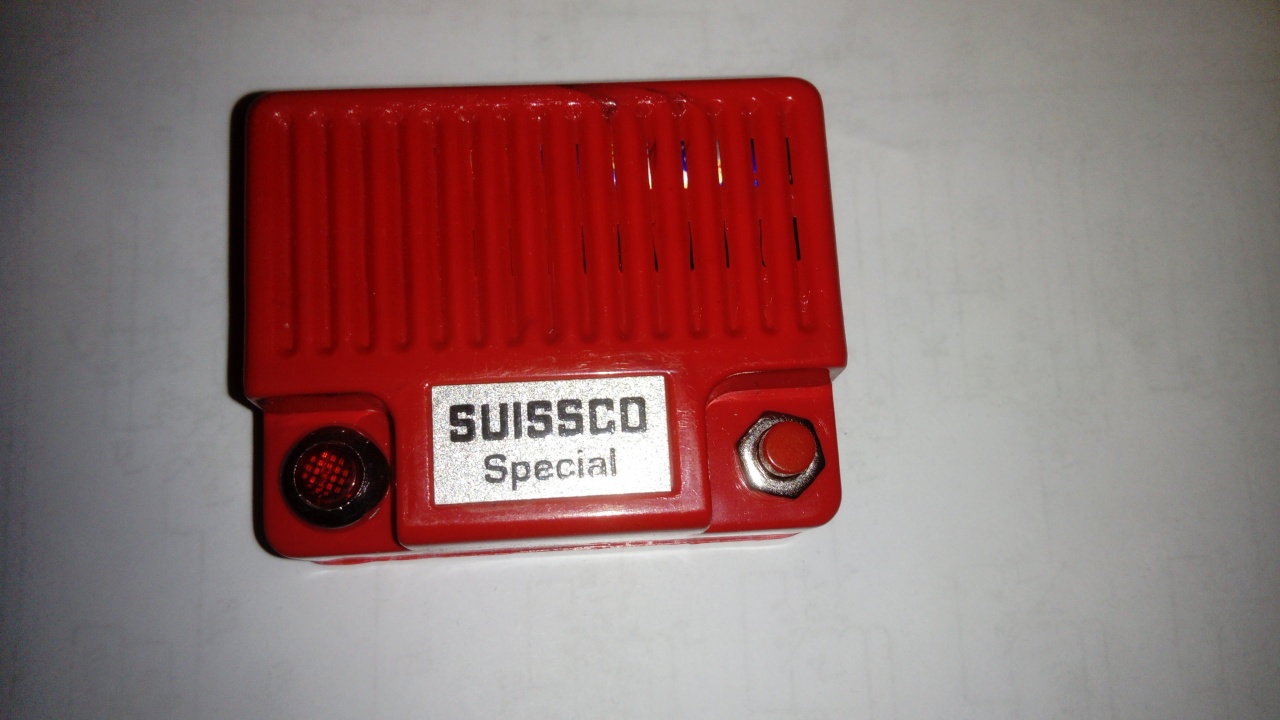

Размагничиватель
Здравствуйте. Купил китайский прибор для размагничивания часов Suissco. Данный прибор на батарейках. Как им можно размагнитеть часы? Внутри прибора не катушка. Данный прибор не китайское барахло?

Сообщение от Булат Посмотреть сообщение
Прхоже барахло. Я пробовал китайский в виде синей коробочки. Ерунда. Мощности не хватает. Вернул и купил чуть дороже но теперь проблем нет. Если интересно скину модель что мне нравится.

На каком принципе размагничивания работают без катушечные демагнитизаторы такие как у меня? Там вместо катушки моторчик.
