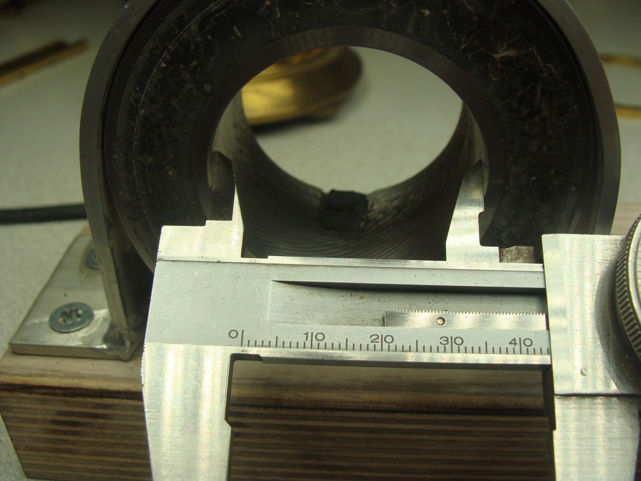

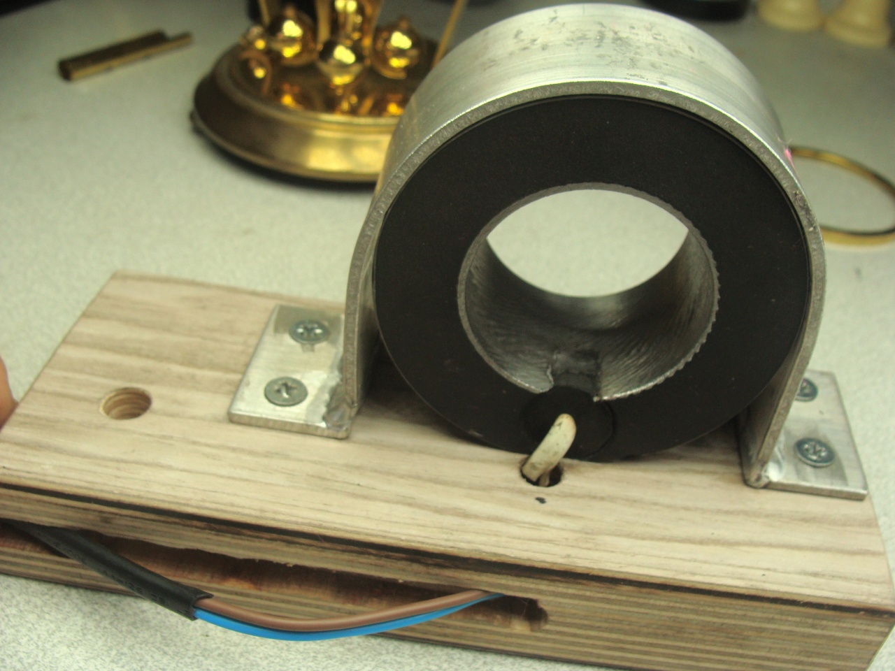

Размагничиватель.
Привет!
Хотел найти тему про размагничивали но поиск по слову не дал результата.
Не так давно сделал вот такой из основания магнитной дрели.Само основание состоит из двух кольцевых обмоток. Если интересно позже сделаю фото и подробно расскажу. Получился вот такой туннельный аппарат. Такие от именитых производителей очень дороги!
Никакой электронной начинки. Вся работа заключается в обточке лишнего металла вокруг обмотки. Осталось поставить кнопочку. Устройство более чем мощное. Успешно справляется со всем, что может поместиться в туннель. Массивные пассатижи и т.д.

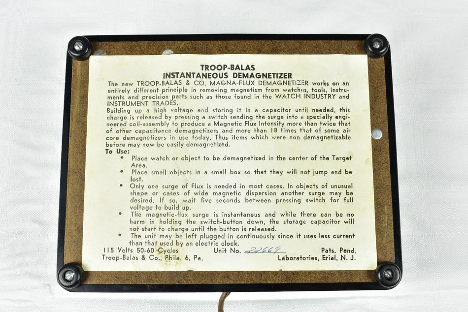

Да на форуме здесь была тема о размагничивателей, Несколько лет назад, сам я, создал себя импульсный размагничиватель для заменить классический туннельного типа. работает отлично, а стоимость намного ниже чем коммерческие, детальное описание, нажмите здесь.
Около года назад, случилось что приобрел для копеек Bergeon 4385, импульсный размагничиватель. Пару недели назад сознал что в сути это американский продукт, с этикеткой Bergeon. Очень полезная вещь, у него есть со стороны туннель для помещения пинцет или отвертки для размагничивания.
С уважением, Душан

Сообщение от Душан Грујић Посмотреть сообщение
Привет!
Вы заметили,что на передней и задней панели указаны различные напряжения питания? 220 и 115v соответственно.
