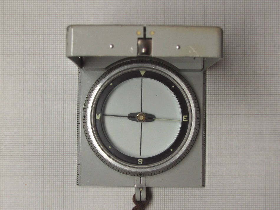

Конечно, нормальный компас подходит лучше, он намного более чувствительный чем дорогая игрушка от Bergeon. Сам я, использую компас сербской пехотной артиллерии, часть ЗИП-а для 82 мм миномета.
Ничего лучшего не надо искать.
С уважением, Душан
