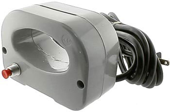

Сообщение от Андрей Бабанин Посмотреть сообщение
медленно вращать по линиям магнитного поля
У меня вот такой демагнетайзер и в руководстве написано: поместить намагниченный предмет в окно и, нажав кнопку, плавно и медленно вывести его перпендикулярно прибору на расстояние 60-90 см. Размагничивает безупречно с первой попытки.

Этот самый лучший из такого типа, но импульсный все же много предсказуемей
