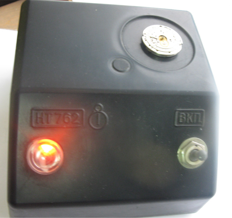

Сообщение от egyptian Посмотреть сообщение
А как это выглядит с собранном виде?
Я её сильно не разбирал, только крышка была снята.
Вот так в сборе:

Большое квадратное красное - это конденсатор С2, а рядом с ним - это Ш-образные пластины, на которые намотан провод в плоскости, перпендикулярной направлению взгляда на фото, я правильно понимаю?
