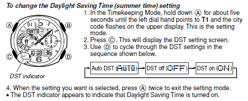

Приветствую всех!
У меня Casio GW-2500B (механизм 5064) с радиосинхронизацией. Сигнал по Москве ловится редко, но в это нет ничего страшного, ибо часы ходят чрезвычайно точно, секунду в секунду.
В России отменили переход на зимнее время, но именно сегодня ночью к несчастью у меня был сеанс успешной синхронизации, и часы перевелись на час назад. Из за этого я опоздал на важную встречу... это лирика.
Вопрос к матерым владельцам Casio. Можно ли отключить функцию автоматического перехода на зимнее/летнее время, что-бы забыть про эту проблему.
что такое DTS-on, DTS-off, DTS-auto. Что мне нужно сделать, что бы что-бы все работало как прежде, использовать другой часовой пояс? Посоветуйте решение, ибо прочитанное выше меня несколько запутало...
DST - летнее время. Нужно выставить в ON.

DST-ON – летнее время включено, DST-OOF – летнее время выключено; DST-AUNO – автомвтическое переключение время зимнее/летнее при приёме калибрующего радиосигнала. Какой вы Broncomaster лентяй, неужели думаете, что это секретная информация? Учитесь пользоваться поисковыми системами! Если набрать, например, в Google следующее: «Casio GW-2500B инструкция» - получим ответ! Правда, я не обманываю! Вот выдержка из инструкции к вашим часам: «В Режиме установок летнего времени с помощью кнопки “D” произведите следующие установки: “AUTO” (автоматическое включение/выключение летнего
времени) – “OF” (летнее время выключено) – “ON” (летнее время включено)
» Нашёл я это здесь http://my-manual.ru/index.php?option...=2682&Itemid=2 Если не устраивает данная русскоязычная инструкция, зная алгоритм действия, можете самостоятельно поискать оную на любом другом языке.
