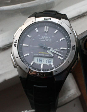

Добрый день!
Недавно приобрел Casio Wave Ceptor WVA470J-1A. Все бы ничего, но вот никак не получается жить нормально со временем. Аналоговые идут вперед на несколько минут от цифровых. Подскажите, плз, как настроить, чтобы шли нормально. Нексколько дней выставляю часы с ориентацией на запад для получения радиосигнала. Но постоянно высвечивается, что якобы синхронизавция происходит в 5.12 утра в течение 52 секунд и антенна в полном виде. Но вот между аналоговым и цифровым временем разница в почти 2 минуты, время выствил на Иерасалим (как есть город в названии городов). Что надо сделать?
Как видите, есть разница в 2 минуты. Как это привести в порядок?
Спасибо.
