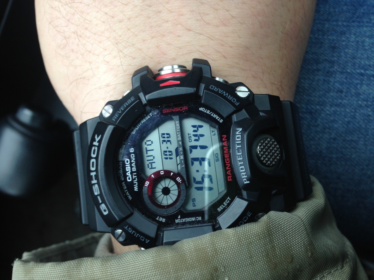

Сообщение от sailor74 Посмотреть сообщение
О, как вы все быстро по-полочкам разложили. Но, ошибаетесь... Все проще. В Oceanus есть настройка STD/DST/AUTO, чего нет в "старых пилотах" (3000-4000) и 9400. В пилотах только STD или DST, а в 9400 DST ON/OFF, что практически тоже самое... Поэтому модуль и не знает, без синхры, какое у вас время (зима/лето)... В тех часах, где присутствует AUTO, переход зима/лето проходит автоматом, независимо от синхры.
Фото того что у меня на руке. Тот факт что вы говорите о том о чем не знаете, говорит мне о том что дальнейшую полемику с вами вести не имеет смысла. Равно и то что ваш пост имеет мало ответов на вопросы первоначального поста.

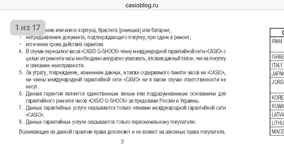

Страница 3 и страница 22 ( на всякий случай, что такое е-22 я не знаю) в инструкции к моим часам. И о чем вы говорите я не понимаю.

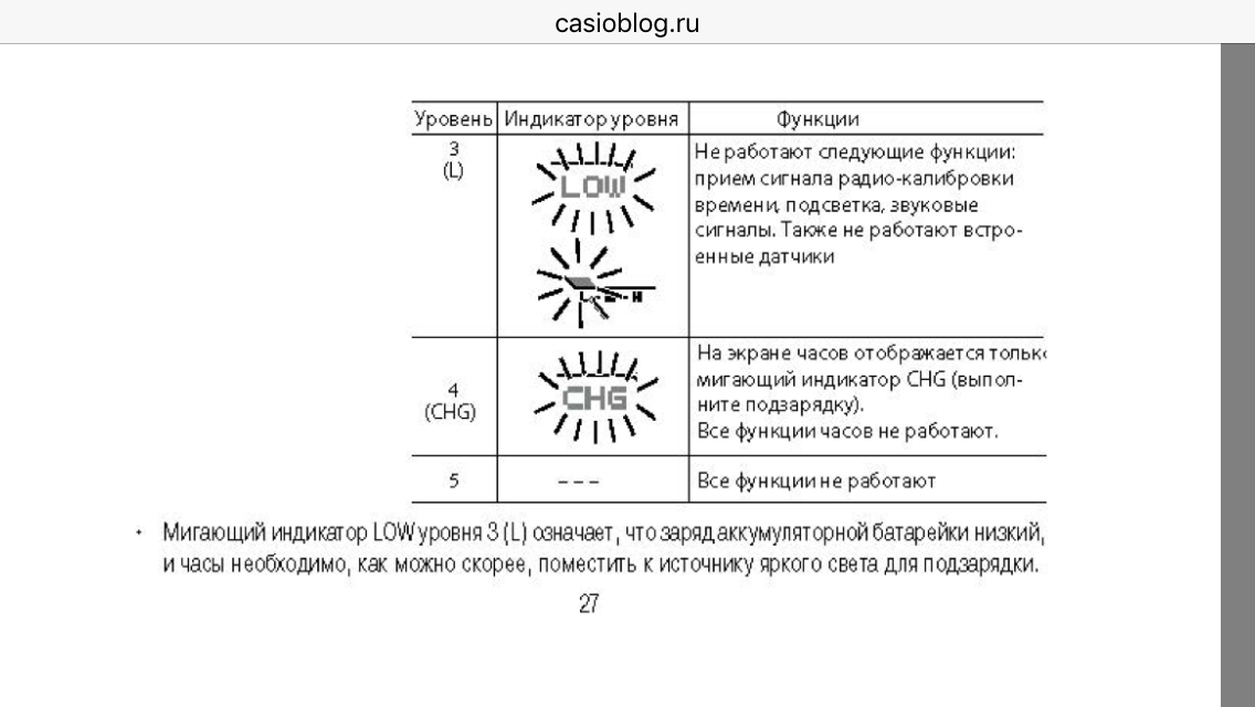

Сообщение от Marrow Посмотреть сообщение
Об этом
А вот из инструкции GW-A1000 (так же и в Oceanus)
Думаю, разницу сами найдете...
