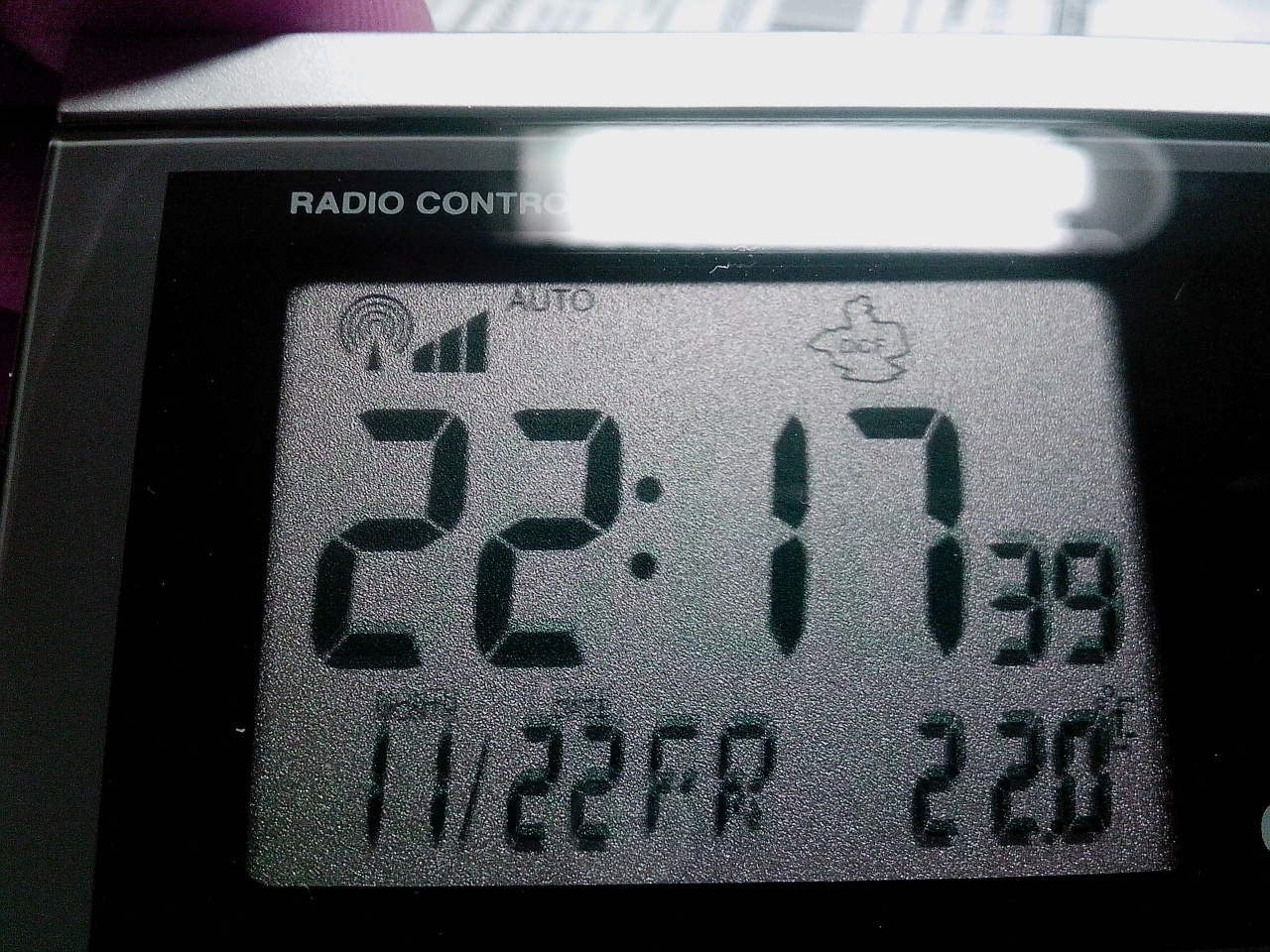

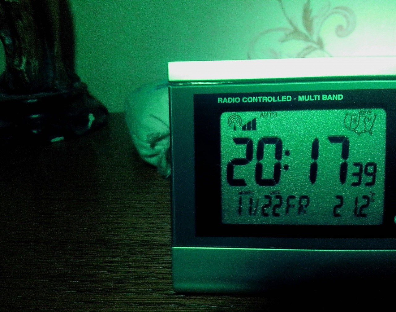

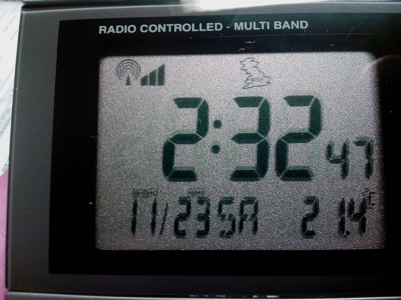

Привет всем! Долго курил ветку по Касио - выбираю себе G-shock. Немного ошарашила тема синхронизации - не ожидал таких проблем . Хочу добавить свои "пять копеек" в копилку полезной информации.
Имею маленький настольный будильник , китайский "ноунэйм" RHITHM - куплен на отдыхе за несколько долларов на развале. Размер: длина прим. полтора спич. коробка, высота- коробок. Имеет функцию синхронизации : США (4 часовых пояса), Япония (40 и 60 кГц), UK и Германия, т.е. типичный "multiband 5".
Стоит на прикроватной тумбочке в 3,5 метрах от окна. Синхронизацию эта кроха имеет регулярно,хотя живу в центре - район цирка и помех для приёма вокруг достаточно. Обычно проходят Германия или Англия. Осень\ зима - иногда ловится сигнал из США. Японию не принимал ни разу. Скидываю фотки принятых сигналов, чтобы не быть голословным.На снимках "пойманная" синхронизация по-факту. Иконки в верхней части экрана показывают географические контуры страны откуда "пойман" сигнал - очень удобно. Никаких приблуд для приёма никогда не использовал - нет необходимости. Раньше имел( пока не пр...ал) G- shock GW9000. Хорошо тоже принимали Англию и Германию (там были такие окошечки,всё было видно), хотя лежали у меня они обычно в коридоре у входной двери. Жалко, что такую модель сейчас уже не выпускают.
