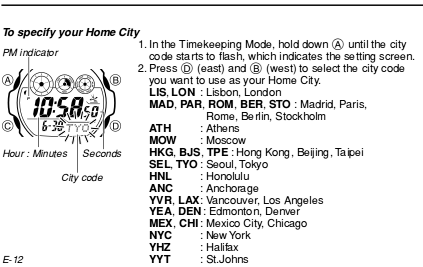

вопрос к владельцам GWM500A, а возможно и других касио с мультибенд. в инструкции на модуль 3405, в разделе настройки домашнего часового пояса, есть лишь ограниченный список, видимо только пояса с работающей синхрой. мне GWM500A нравятся, синхра не волнует, на урале она не актуальна, а вот домашний часовой пояс хотелось бы свой, KHI (карачи) + dst, что эквивалентно Екатеринбургу. реально в них такой выставить как домашний?

Сообщение от venuz Посмотреть сообщение
Ну, а в чём проблема то? В качестве домашнего - установить можно любой, для этого они там и присутствуют! Если, при выборе KHI (карачи) + dst, в качестве домашнего пояса, время на ваших часах верное - смело используйте данный вариант!

да я купить их хочу, нравятся. вот и спрашиваю, ставятся там вообще в качестве домашних часовые пояса без синхры? если верить руководству - нет, там список короткий и того же карачи просто нет. хочется, чтобы кто-нибудь подтвердил.
В качестве домашнего - любой , по вашему желанию! Синхронизация роли не играет!

в таблице для мирового времени все пояся, а для home только часть:

Сообщение от Suvenmjaki Посмотреть сообщение
спасибо. просто у меня все шоки и прочие касио без синхры. эти металлическим безелем понравились, возьму наверное.
