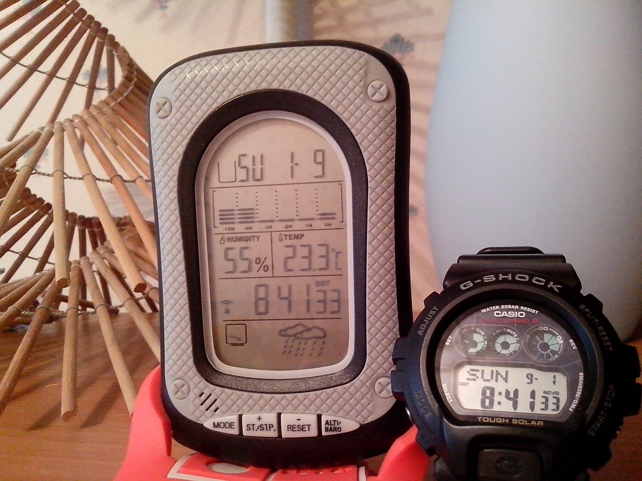

Сообщение от ariflex Посмотреть сообщение
У меня вот такая метеостанция http://www.ebay.com/itm/Wireless-Ind...item2581d266f9 Синхру ловит каждую ночь в любую погоду, но только на подоконнике. Москва СЗАО (Митино).
Немецкая походная метеостанция. Аналог знаменитой лет 10-15 назад м\с National Geographic. Функционал идентичный. Разница в корпусе : на немецкой он не герметичный (болтики бутафорские).
Несмотря на малые размеры синхронизацию ловит стабильно (только Германию). Индикатор наличия сигнала (внизу слева) активен практически всегда, т.к показывает минимально допустимый уровень для прохождения синхронизации. Во время её прохождения - моргает. Если значок не активен - сигнал слаб. По чувствительности не уступает шокам (на фото), хотя часы ловят сигнал на подоконнике, а станция стоит в шкафу в глубине комнаты.
