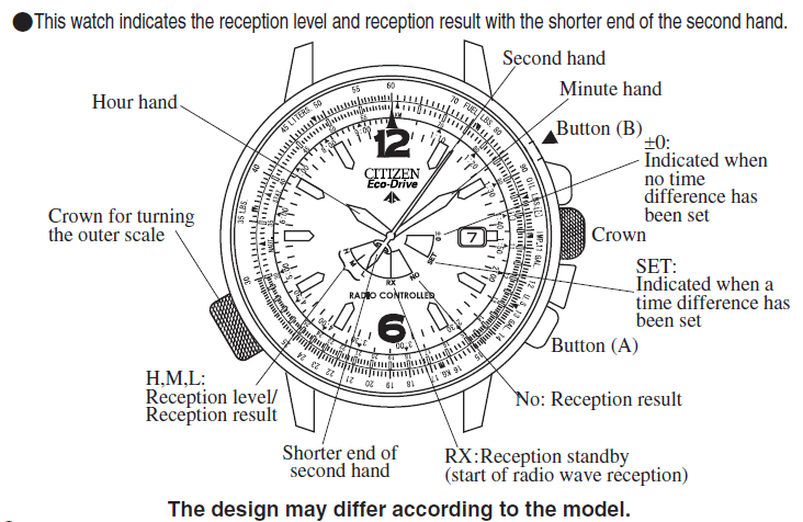

вот вам переводец процедуры установки смещения часов для калибра h461:
1. головка должна быть в нормальном положении (задвинута внутрь до упора);
2. нажмите кнопку В
- короткий конец секундной стрелки переместится к положению SET или +-0, что означает, что часы переключились в режим установки сдвига часов;
3. крутите головку для настройки смещения:
3.1. странно, но надо крутить на один щелчок головку вправо, чтобы передвинуть часовую стрелку вперед на час;
3.2. влево - для перевода часовой стрелки на час назад;
- если крутануть головку на два и более щелчков, стрелка будет крутиться постоянно. чтобы ее остановить, крутаните головку на один щелчок в любую сторону;
(странно потому, что головка крутится не влево-вправо, а вверх-вниз)
4. когда смещение установлено, короткий конец секундной стрелки покажет на SET. если этот конец показывает на +-0, значит смещение не задано;
5. нажмите кнопку В. это завершит процедуру ввода смещения часов. секундная стрелка начнет двигаться как положено - раз в секунду.
заметки:
- не ошибитесь, вводя смещение, можно промахнуться на 12 часов. тогда дата будет переключаться в полдень.
- после первого нажатия кнопки В (п.2) крутить головку надо начать не позже, чем через 10 секунд. когда открутите головку (п.3) на нужное кол-во часов, в течение 10 секунд надо нажать кнопку В. если не успеете за десять секунд, часы вернутся в обычный режим.
- если у ваших часов головка закручивающаяся, сначала открутите ее, но не выдвигайте - это будет нормальным положением для п.1.
- отсчет смещения идет от времени Германии. насколько мне известно, Германия опережает UTC на один час. сейчас Москва опережает UTC на четыре часа. стало быть, для Москвы надо задать опережение три часа. думаю, надо крутить стрелку, пока короткий конец секундной стрелки не покажет на +-0. потом крутить вперед на три часа.
- картинка для пояснения кнопок. кнопка В - "Button (B)".
