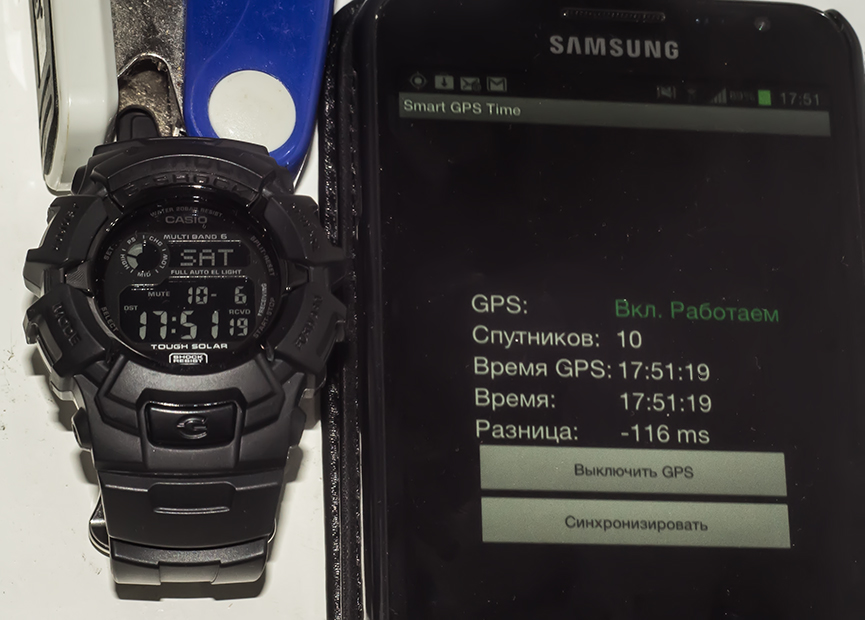

Классная штука эта синхронизация, с утра до вечера часы ходят секунда в секунду с GPS:
Специально отключил синхру, буду ждать через сколько расхождение будет.

Сообщение от eavcoder Посмотреть сообщение
Классная штука эта синхронизация, с утра до вечерау, буду ждать через сколько расхождение будет.
Меньше чем через пару дней

Сообщение от Dikman 61Rus Посмотреть сообщение
От часов зависит. У меня расхождение на одну секунду появляется через пять дней. Проверял трижды.
