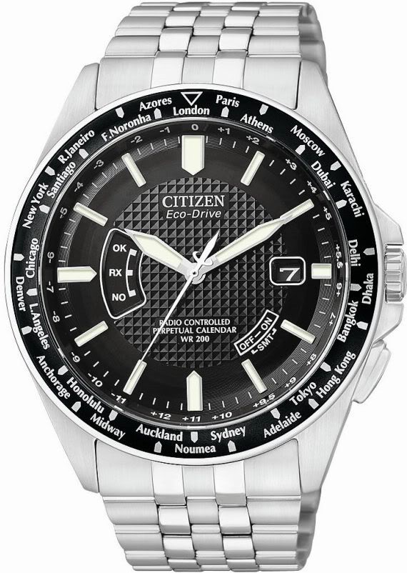

добрый день!
Часы - Citizen CB0020-50E.
Для синхронизации надо что то включать?
Или потом проверить, если пройдёт то покажет ок?
На часах сразу установил свой часовой пояс +2, Афины. Однако время они показывали на 5 минут меньше, чем было на самом деле в Одессе, хотя это один часовой пояс, в Одессе и Афинах время должно быть одинаково! Откуда разница в 5 минут? Может синхронизация это должна исправить. А так я вручную подкорректировал... не повлияет ли моя ручная корректировка времени на синхронизацию?
Радиопередатчик DCF77 в Германии. В википедии указано, что Информационный сигнал передаётся каждую минуту с 0 по 58 секунду, а в паспорте к часам указано время синхронизации 2:00 ам, или 3:00 и 4:00 часа ам почему так? У кого в какое время это чудо происходит?

Сообщение от Vagner Посмотреть сообщение
добрый день!
Ночью оне синхронизируются, сами.Нижнюю кнопу один раз нажать - стрелка покажет, прошла синхронизация или нет.Если долго держать - принудительная синхронизация.У меня , в Зеленограде, даже с антенной рез-та нет, в Раменском (восточнее Москвы) у форумчанина - работает
