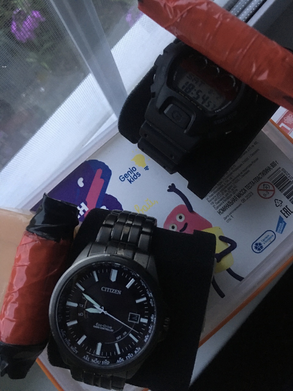

У casio прислоняете обмоткой к месту где у стрелочных часов расположена метка 12часов, даже если у вас цифровые. Сами часы располагаете так чтобы приблуда была перпендикулярна направлению на вышку. На citizen не смотрите, это я пытался получить сигнал с китайской вышки.

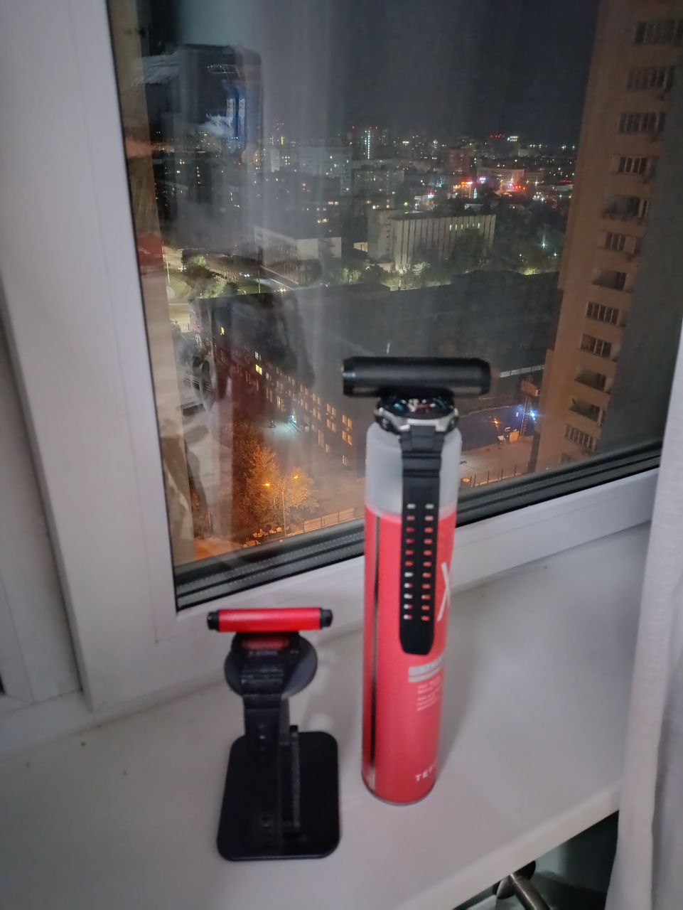

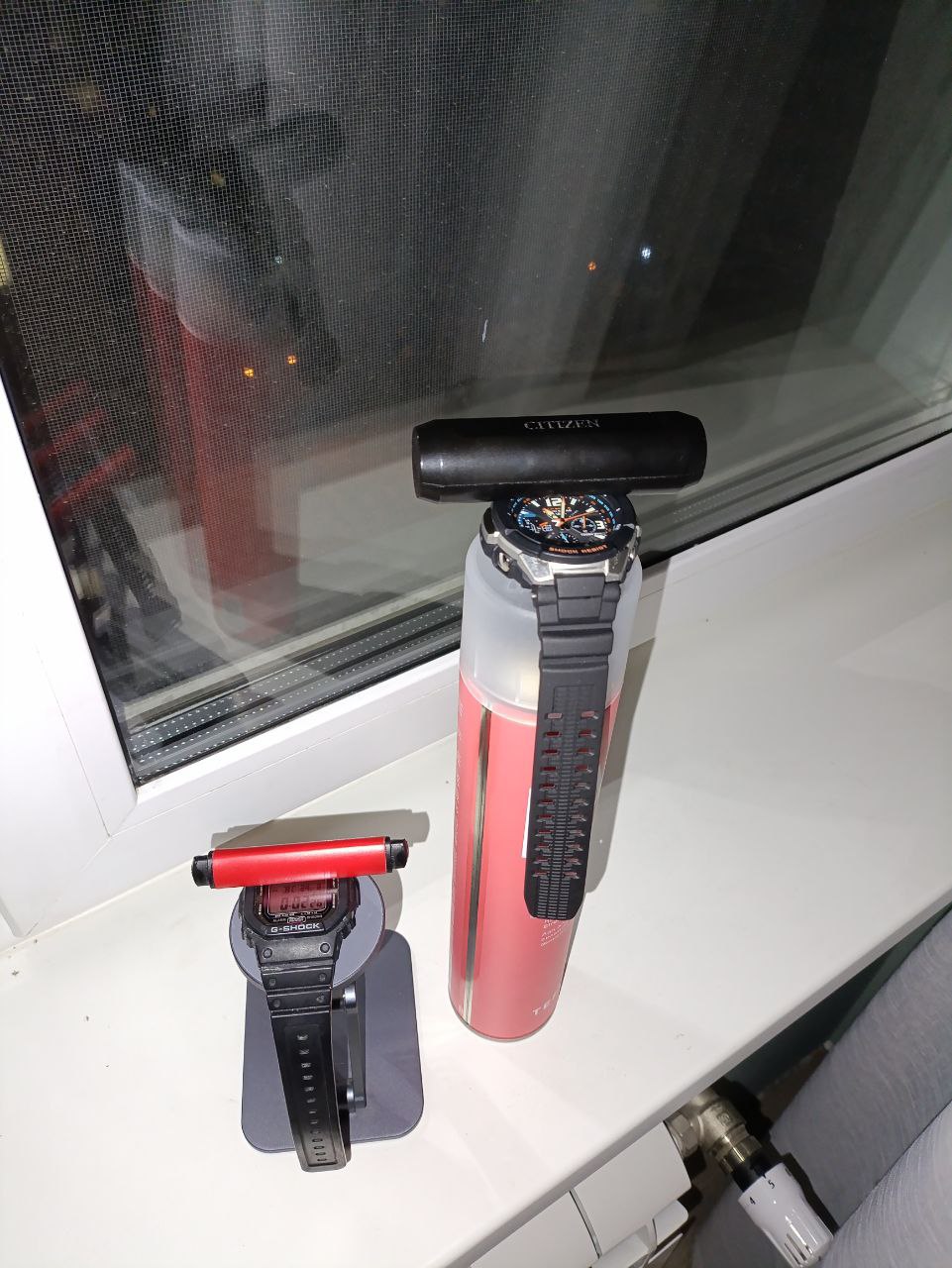

г. Самара, район метро Московская, 20 этаж. Перед окнами есть открытый промежуток в западном направлении.
С катушками (красная - это заготовка с алика засунутая во фломастер, черная это фирменная Citizen ) автоматическая синхронизация проходит почти ежедневно в 5.02, редко в 00.02, несколько дней в месяц вообще глухо.
В ручном режиме Ситизен по ощущениям ловит лучше, часы быстрее цепляют сигнал, L3 горит уверенно, с китайской как -то дольше и более вяло процесс проходит, часы чаще теряют сигнал, потом снова находят, уже думаешь, наверное ошибка будет. Но в итоге все равно успешная синхронизация либо на обоих часах, либо нигде. Так что оставил себе обе.
Без доп антенн синхронизация вообще никак и никогда не проходит, L1 не горит почти, даже можно не пытаться.
На gshock gw-5000 для Самарского времени родным городом стоит Москва с летним временем, на ней синхронизация предусмотрена и работает. На gshock gw-3000 Москвы нет, приходится родным городом ставить Дубай (синхр-ция не предусмотрена), а для синхронизации вечером переставлять на Афины, утром назад.
В целом, забава отличная, радуюсь каждое утро как в первый раз ))
