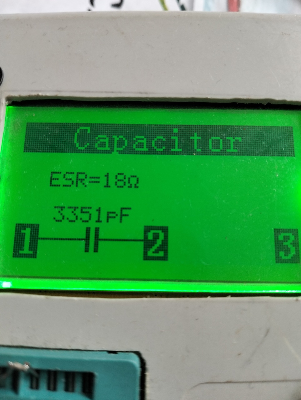

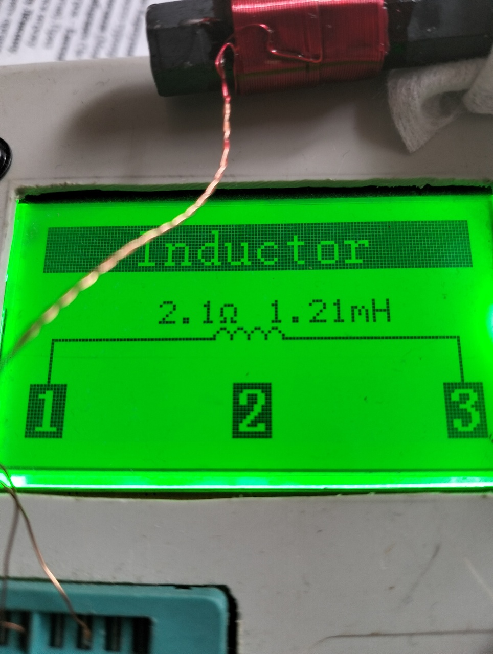

Может кому нибудь пригодится данная информация. Распаял китайскую антенну. Замерил индуктивность и ёмкость. По онлайн калькулятору на частоту 77.5кГц получается не хватает где то 135пФ.
Вот думаю добавить или так попробовать.

Когда я делал антенну себе, а потом проверял ее по он-лайн калькулятору, у меня там и близко ничего не совпало, либо прибор криво померил индуктивность, либо емкость, и вообще это все тереория, а теория что бы понимать какие порядки емкости и индуктивности применять ибо в самихз соединениях уже содержаться эквивалентные емкости и индуктивности, а они вносят свои коррективы, а если нужно точно, то я это делал при помощи USB-Осцилографа, с функцией плоттера Боде, которая позволяет нарисовать реальную АЧХ, контура, а потом на основании ее подбираешь правильную емкость! но правда есть и другие методы сделать это в этой теме люди делились этим, в.т.ч. и я написал как я это делал.
В принципе можно так попробовать если не взлетит, то уже начинать играться с емкостями, хотя я не представляю как это делать без элементарного селективного милливольтметра и генератора, хотя наверное можно, но этот путь тернист...

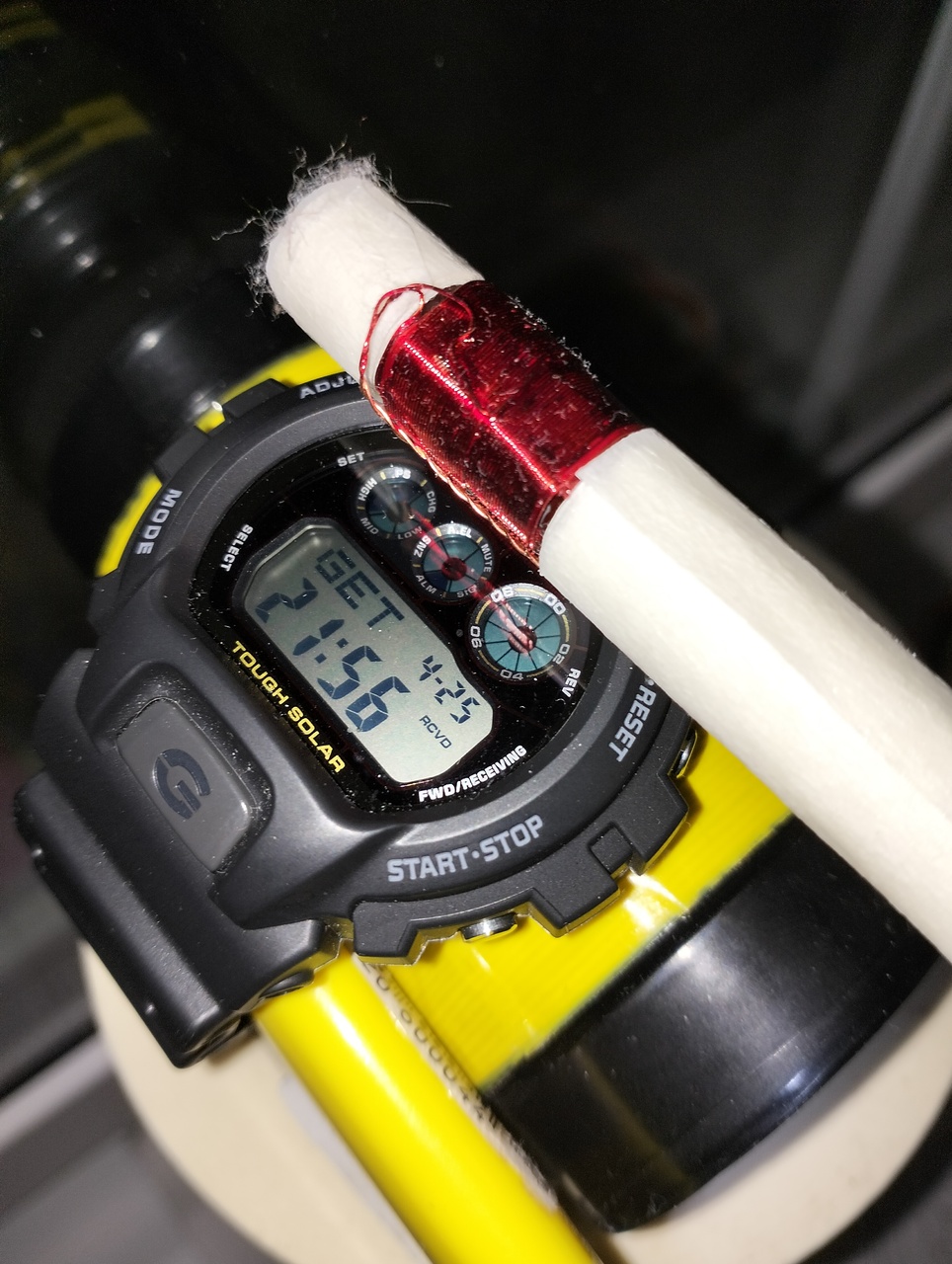

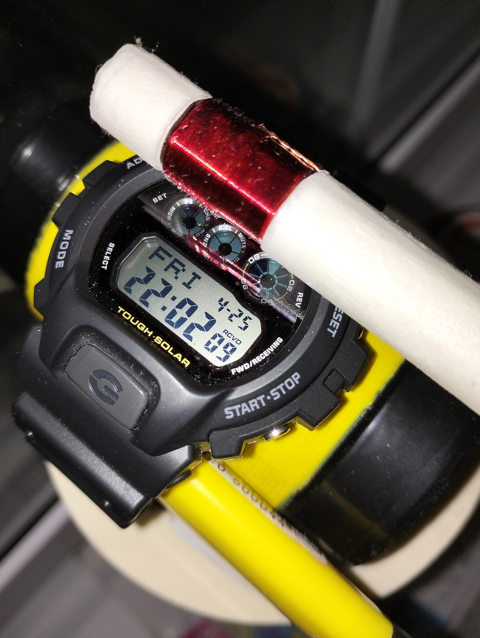

К сожалению у меня только тот китайский прибор, что на фото, в предыдущем моем сообщении. Сейчас часы синхронизировались раза с четвертого вот в таком виде. Что им помогло это сделать в нагороженной мною конструкции неясно. Часы надеты на самодельную катушку сделанную по калькулятору а с верху лежит китайская купленная за 160 рублей, с отпаянной платой. То ли что-то одно или всё вместе. Буду потихоньку разбираться. До утра оставлю, посмотрю будут ли это делать в автомате.
А так уже радостно, что это возможно с помощью нехитрых приспособлений на таком расстоянии от вышки.
Ссылки на эту тему можно не оставлять я её прочитал раза три, наверное, от первой страницы до последней.

Ну то что происходит синхронизация на таком расстоянии, это уже говорит о том что все у вас работает, то что вы отпаяли катушку, ну не знаю, там на плате конденсатор должен быть, как бы катушка с конденсатором должна работать, а не по отдельности, хотя я уверен, что вы это понимаете , в принципе я думаю что феррит с катушкой за 160 руб. должны работать, только нужно к катушке конденсатор с платы припаять и не только с платы, а можно еще эмпирическим путем подобрать оптимальную емкость, добавляя или убавляя по некоторому кол-ву пикофарад, но опять таки без прибора, мне это напоминает поиск иголки в стоге сена, хотя я думаю что и со штатными номиналами все должно заработать, может не в 90-100%, ну хотя бы в 50%, это уже отличный результат на таком расстоянии.

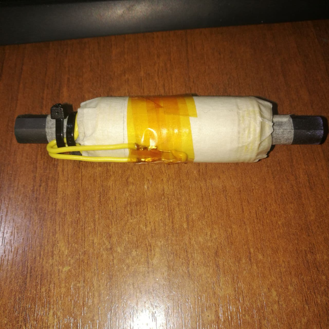

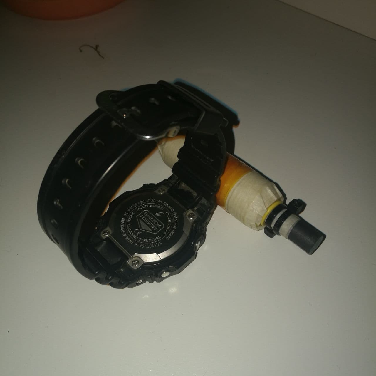

Кстати вот моя первая антенна, которую я забодяжил вообще опираясь на теоретические расчеты, просто намотал катушку проводом МГШВ-0,35 и она сработала с первого раза, не знаю какой был уровень приема и не помню сколько времени длилась синхронизация, но тем не менее это вдохновило меня на дальнейшие изыскания и да, я уже антенн 14 сделал и все кроме двух или трех первых, ну после этой разумеется, были рабочими.
http://forum.watch.ru/attachment.php...1&d=1745644647
Да, могу еще отметить такой забавный факт, во всех радиоприемниках с ДВ-CВ диапазоном, которые попадали мне в руки, отсутствуют ферритовые антенны...

Дело в том что я не мерил индуктивность от слова совсем, первая антенна, индуктивность была расчетная, т.е. я просто посчитал кол-во витков и кол-во слоев, причем даже по какой то книжке, где была расписана эта теория и под эту рассчитанную индуктивность рассчитал емкость, это уже позже мне пришла мысль делать это при помощи прибора , я "забыл" что он у меня есть, вернее, я пытался его приспособить для этих измерений и у меня ничего не получилось, пока шустрил по его функционалу, я не наткнулся на то что мне было нужно, т.е. на плоттер Боде, странно что я раньше на это не обращал внимания, наверное потому что было не нужно, а потом понеслась... Я просто мотал на феррите катушку с примерным кол-ву 200 витков, а потом от балды ставил емкость и проверял, что нужно делать уменьшать или увеличивать и насколько, и так методом подбора я добивался искомой частоты в ~77,5KHz, ну прям не 1 в 1, это сложно сделать, ну +/- 50-100Hz это вполне возможно!
