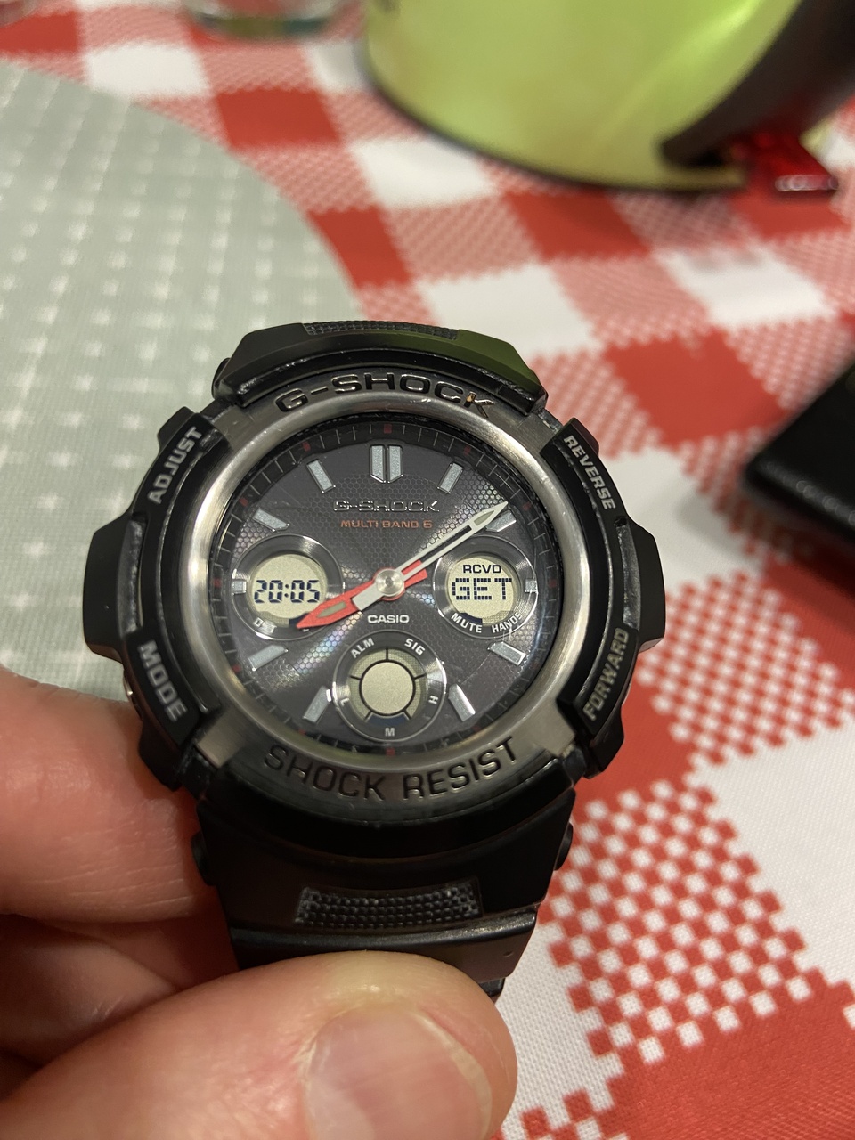

Ну всё, решил проверить прием у другого окна (на восток, до этого оставлял часы на подоконнике, смотрящим на юг), в ручном режиме подержал пару минут и свершилось. Прием был то L2, то L3. Локация СЗАО, Москва.

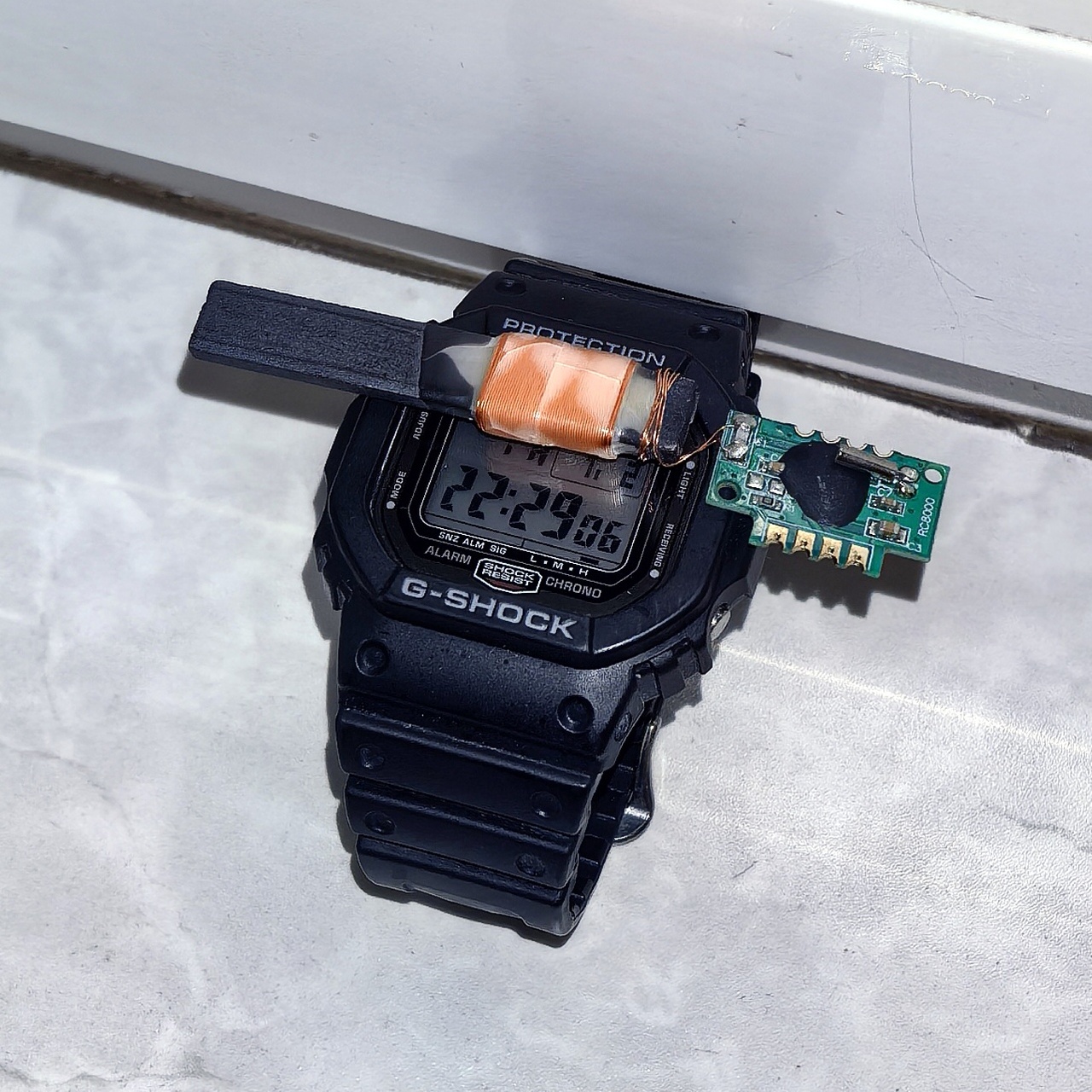

Сообщение от DoubleDragon Посмотреть сообщение
Никто не покупал?
Покупали. Модуль приемника DCF77 - ферритовый стержень с намоткой и платой. Вполне рабочая приблуда.
  #9056
Старый 02.01.2025, 22:20
Аватар для DoubleDragon
DoubleDragon DoubleDragon вне форума
Регистрация: 27.07.2013
Сообщений: 179
Сказал(а) спасибо: 41
Поблагодарили 122 раз(а) в 37 сообщениях
Сообщение от stepbl4 Посмотреть сообщение
Расскажите как вы ее используете. Куда часы надо класть? Рядом, на плату или при на стержень одевать.
И надо ли этой системе внешнее питание?
  #9057
Старый 02.01.2025, 22:35
Аватар для stepbl4
stepbl4 stepbl4 на форуме
Регистрация: 07.03.2018
Сообщений: 1,593
Сказал(а) спасибо: 374
Поблагодарили 7,121 раз(а) в 1,206 сообщениях
Часы на подоконник, стержень на часы намоткой на верхнюю часть. Никакого питания не надо, смысл катушки в усилении сигнала.
Только плату не отрезайте, там конденсатор нужной ёмкости под требуемую частоту контура.

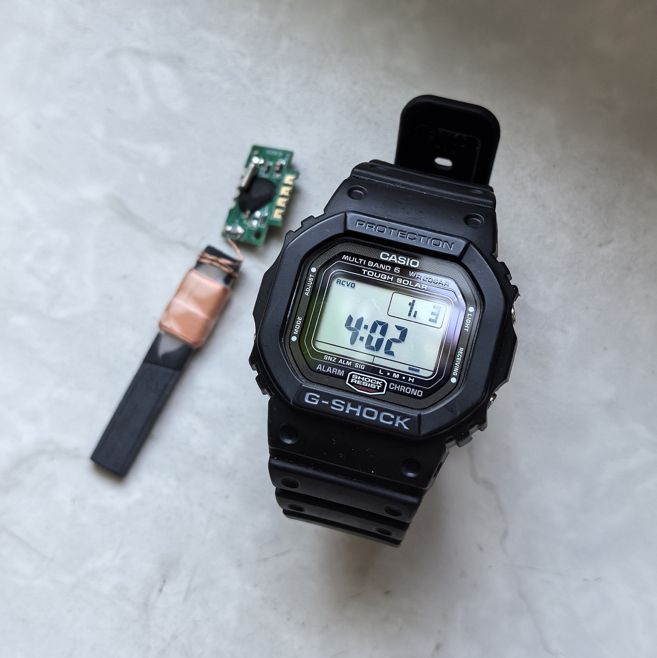

А вот и результат:
