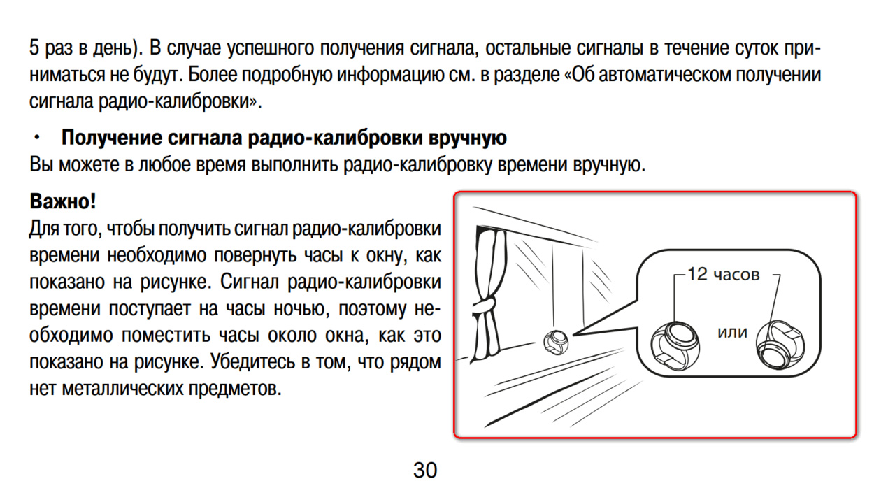

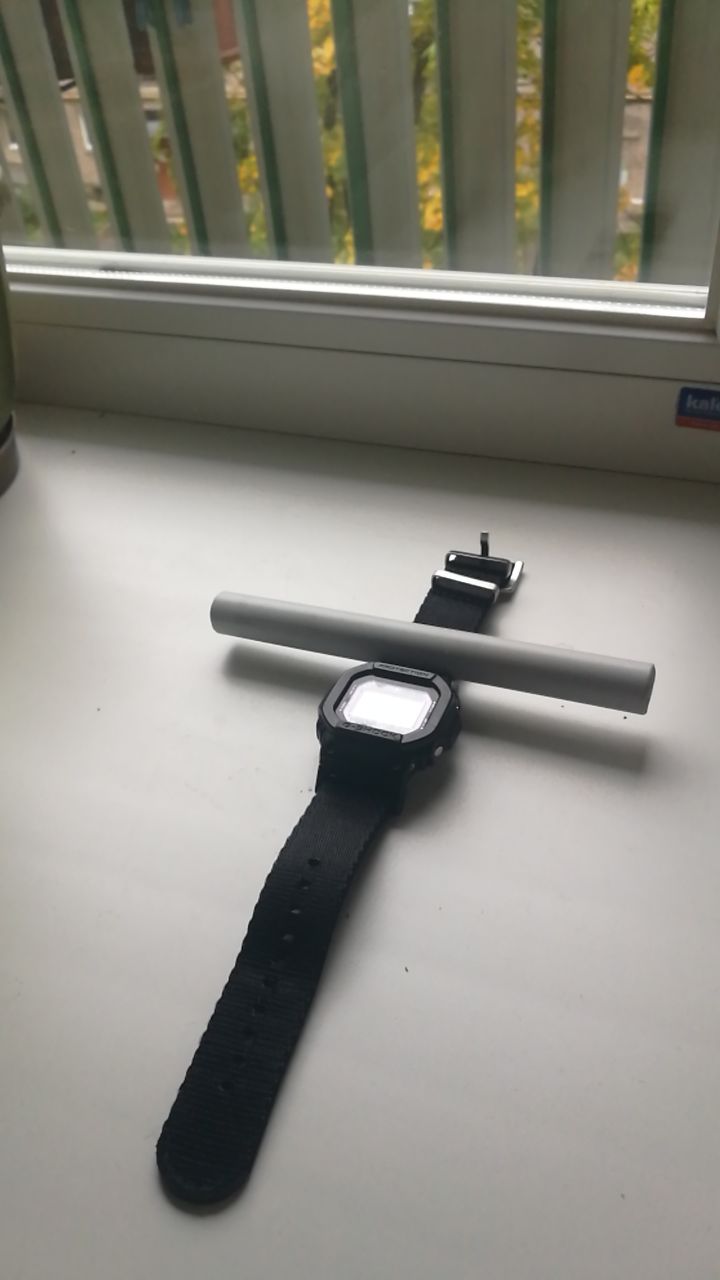

Сообщение от belgar Посмотреть сообщение
А у меня фигня какая-то. Если 5610 вертикально висят прям над комодом то ловят, если боком на нем лежат, то не ловят. Разница в 15 см.
Неисповедимы пути радиоволн...
Если боком лежат, то магнитная антенна в часах расположена перпендикулярно поляризации радиосигнала и они практически не слышат сигнала. Антенна должна располагаться параллельно плоскости земли и перпендикулярно стороне от куда вы хотите поймать искомый сигнал, об этом кстати в инструкции указано
