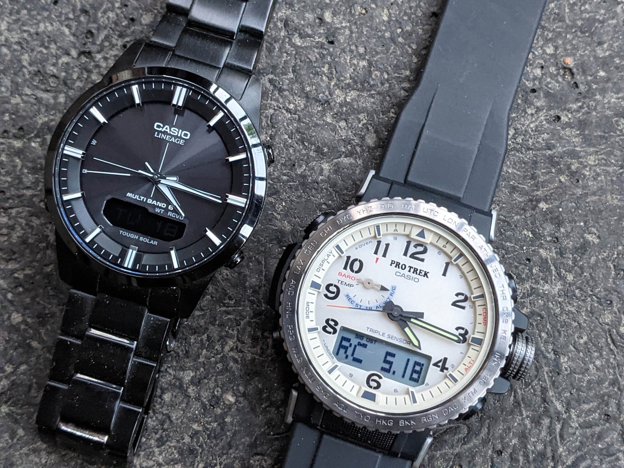

Сегодня в самом начале пятого утра, при чистом и ясном небом над Санкт-Петербургом (чего синхронизация в этом месте городе очень не любит – ей бы облачности да побольше), чёткий и бескомпромиссный приём. Устойчивый L3 в первую же секунду после старта.
Погодная карта правда сообщает, что сразу к западу от СПб и самой до Германии почти сплошная облачность. Но может быть дело ещё и в том, что буквально три часа назад над городом прогремела внушительная гроза?
Именно в этом и причина, мы все время смотрим какая погода у нас и если солнце и при этом идет синхронизация у нас это вызывает недопонимание, а что твориться "за горизонтом" в расчет не берем, а там как раз то что нам нужно...
