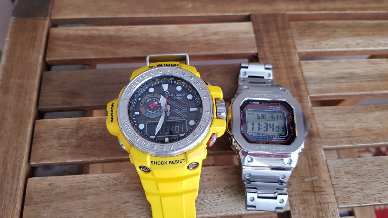

Синхра пришла на двое часов сразу)

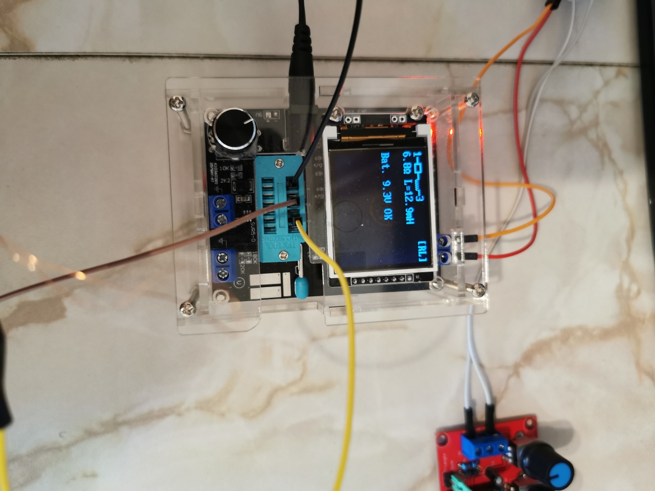

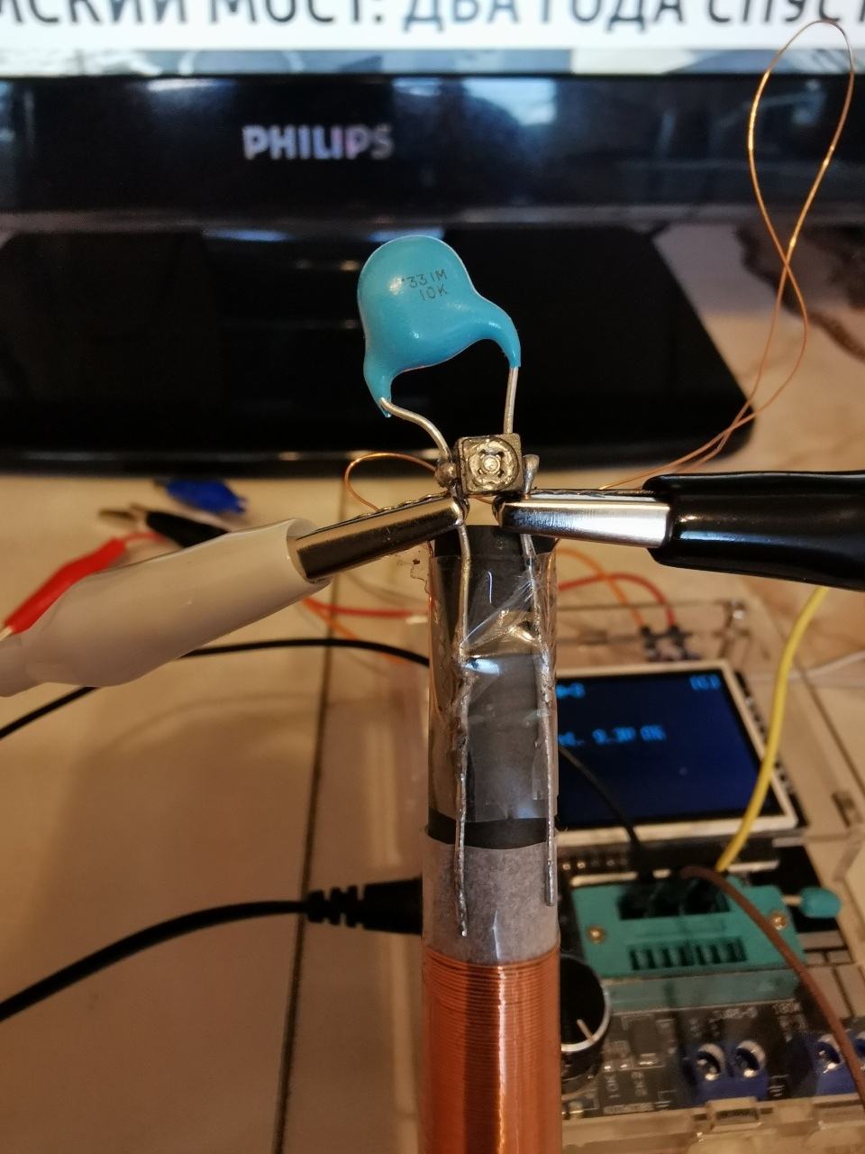

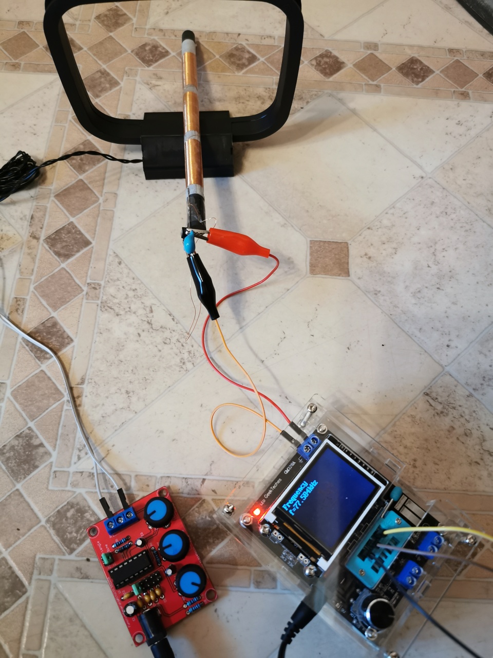

johngold1500 johngold1500 вне форума
Регистрация: 24.12.2019
Сообщений: 5
Всем привет. кто подскажет. вроде все сделал как надо но синхры нет. я не электронщик и делал из подручных тестеров но синхры нет ни днем ни ночью. окна на юг, 12 этаж Москва. южный округ. подстраивал емкость с помощью переменного кондера под данные из калькулятора. но не работает. Часы CASIO 9400BJ

  #7249
Старый 15.05.2020, 23:41
Аватар для Alex7236
Alex7236 Alex7236 вне форума
Регистрация: 04.04.2015
Адрес: Россия Ростовская обл.
Сообщений: 354
Сказал(а) спасибо: 3,025
Поблагодарили 986 раз(а) в 117 сообщениях
12 этаж.... Да на нем без контуров должна синхронизация проходить...
В часах антенна расположена на отметке 12 часов. Направляете часы на запад - чтобы на циферблате 12 часов смотрели на запад! Контур под часами, перпендикулярно, ближе к краю корпуса. Если все ваши расчеты верны, и ваша катушка действительно резонирует на нужной частоте, то все должно работать. Это при условии, что в часах с настройками все в порядке. У меня на первом этаже (частный сектор) все прекрасно синхронизируется с контуром (часы не на окне, а возле него)

Сообщение от johngold1500 Посмотреть сообщение
Вложение 2953751
Вложение 2953752
Вложение 2953753
попробуйте протестировать на эмуляторе, если все работает, пробуйте ночью в ручном режиме.
и если есть время попробуйте пересобрать прибор , вдруг чего-то не учли.
