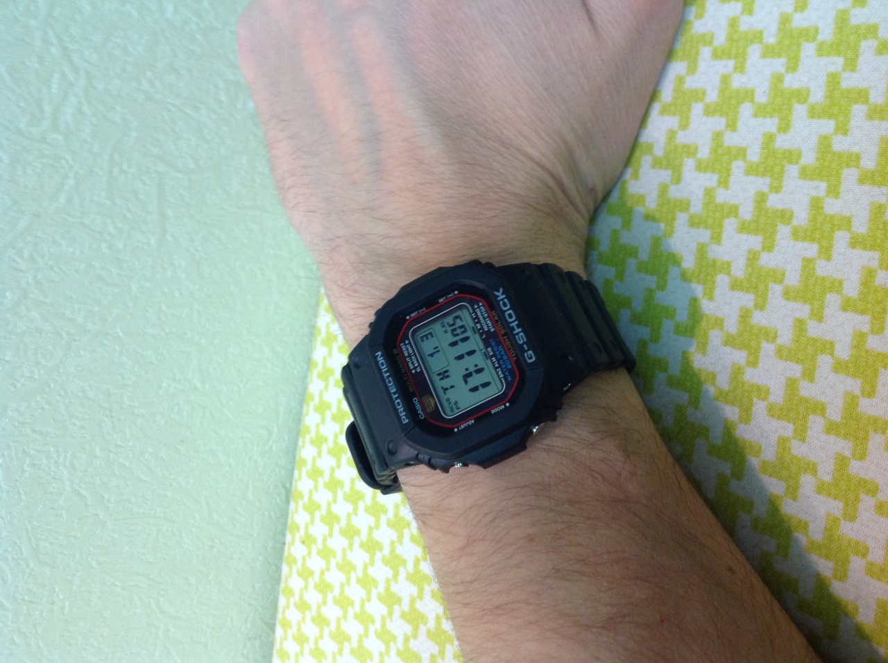

На окне синхронизируются каждую ночь, Москва, Мичуринский.

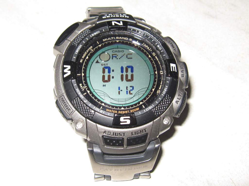

Пару дней назад внезапно стал владельцем Casio Pathfinder PAW-1500T.
Покурил настоящую тему (не всю, но крайние 80 страниц таки асилил). Решил для начала попробовать просто "на дурака" (а вдруг повезёт?) без всяких приблуд, просто на руке. Установил в качестве своего города ATH, включил DST (Москвы в списке нет). В 00:05 подошёл к окну. Окно выходит на юго-запад, 5-й этаж, напротив окна доминирующих высоток нет, погода - облачно. Запустил ручную синхронизацию. Первую минуту уровень сигнала был L1, потом сменился на L3. В 00:10 часы успешно синхронизировались.
Ярославль, северный жилой район (примерно 250 км на северо-восток от Москвы).
