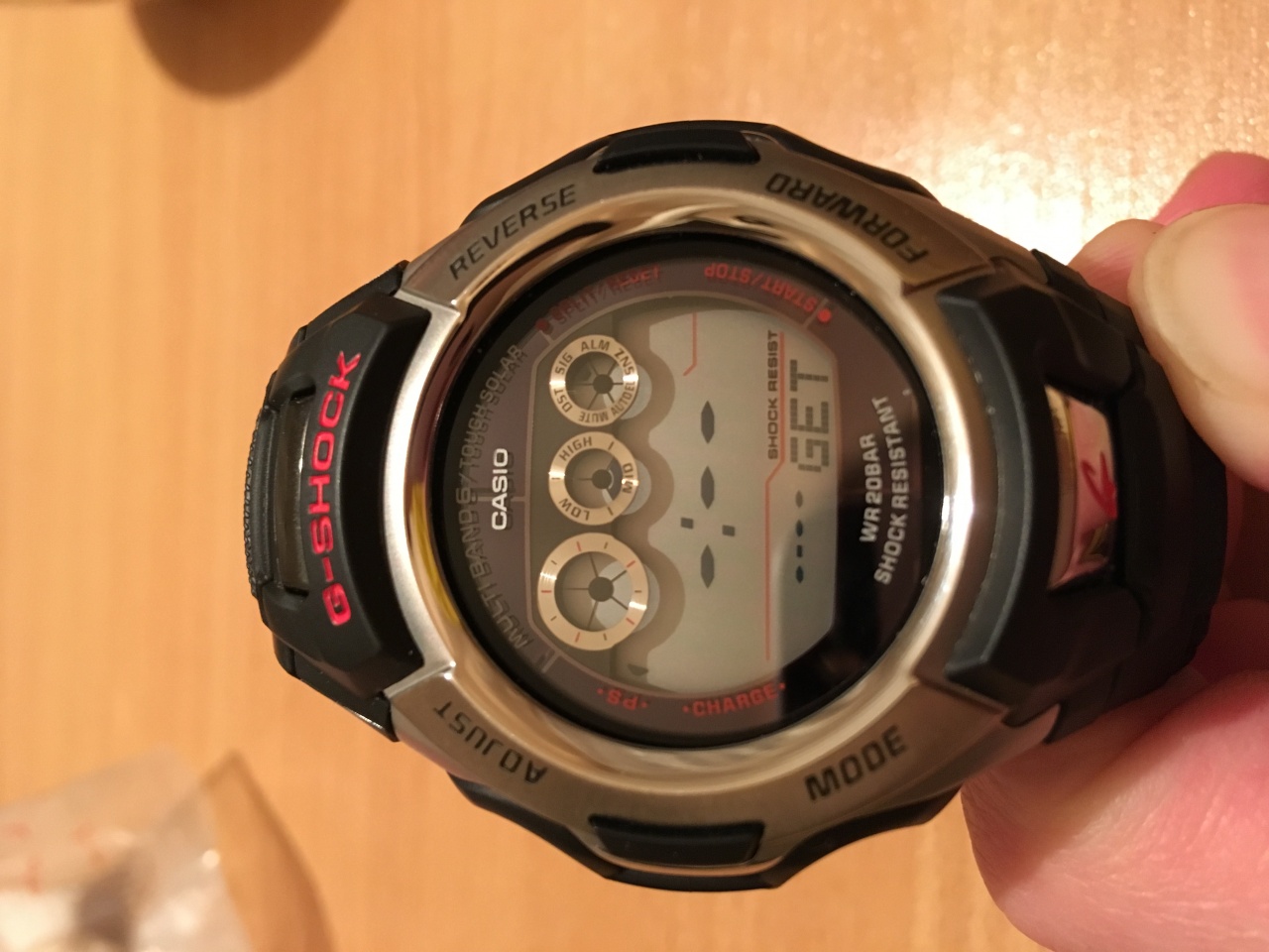

Такое показывает после сброса настроек..
С помощью JJY пока тоже ничего - делал всё по правилам
Правильно я понимаю, что часы если "видят" сигнал - то дают запустить один из режимов синхры ?
