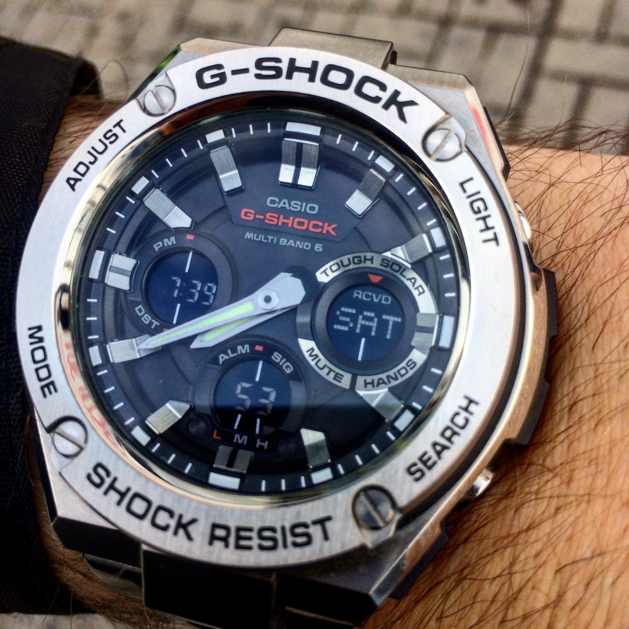

Белгород , 9 этаж , окно на запад , часовой пояс Москва. Приходит синхра в среднем 2 раза в неделю. Часы gst w110
