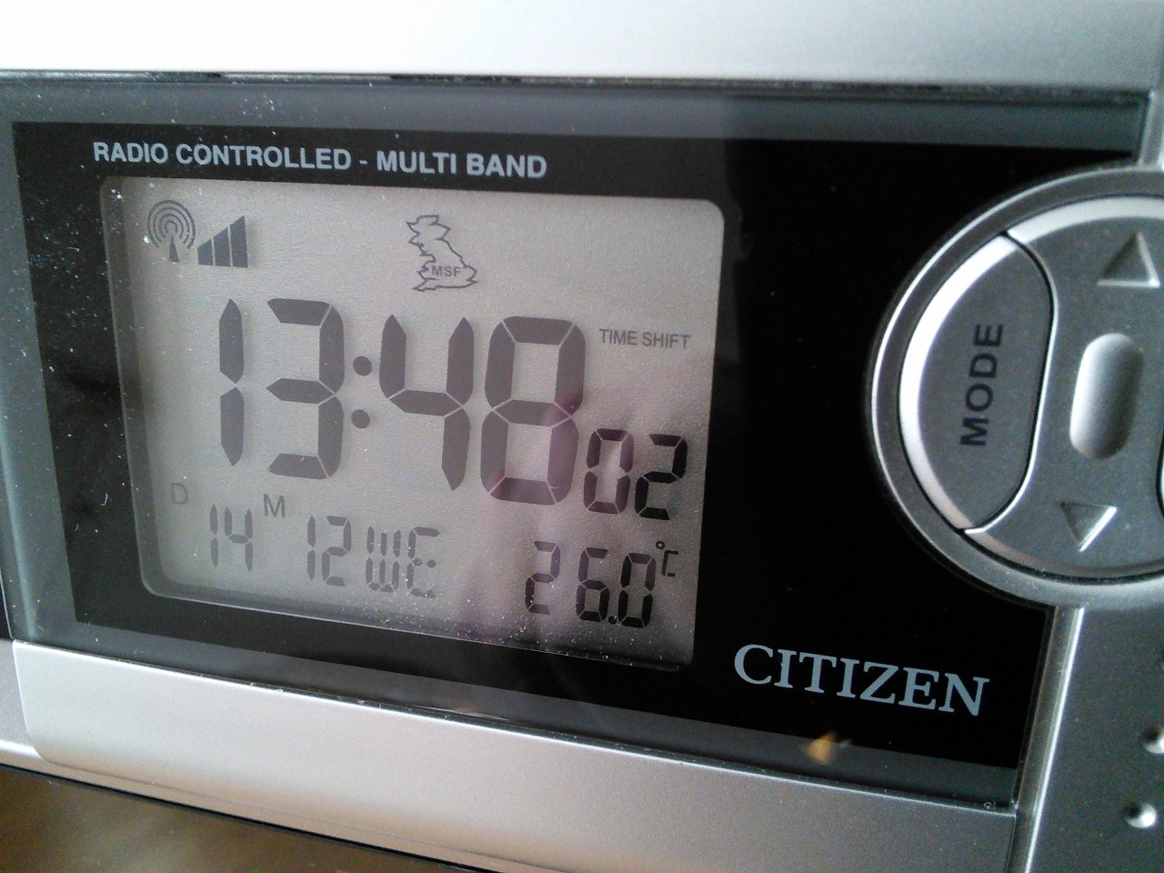

djivs djivs вне форума
Регистрация: 15.06.2009
Сообщений: 42
Сказал(а) спасибо: 17
Сообщение от Markun Посмотреть сообщение
Мой "еврохрон" нормально Англию принимает,MSF, хотя расстояние приличное - 2800км.Не всегда конечно, но раза три-четыре в неделю.
подскажите модель часов

Markun Markun вне форума
Регистрация: 01.12.2013
Адрес: Воронеж
Сообщений: 132
Сказал(а) спасибо: 19
Поблагодарили 43 раз(а) в 34 сообщениях
Rx -8217.
