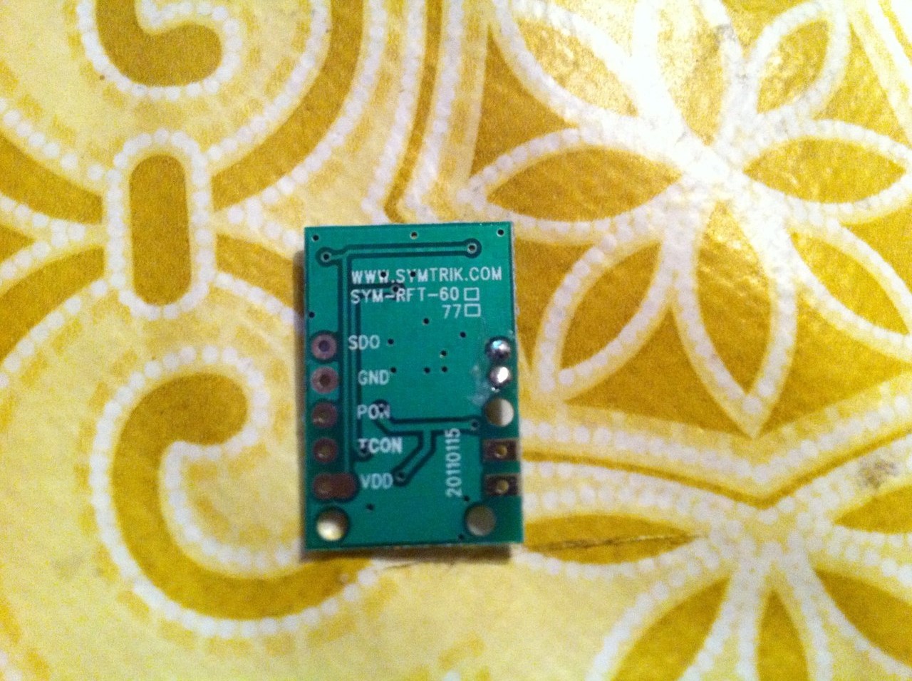

Сообщение от Andrey M Посмотреть сообщение
Посмотрите, есть ли надписи SYM-RFT-77 или что-то похожее.
вот фотоНажмите на изображение для увеличения
  #3837
Старый 05.07.2014, 12:31
Аватар для Andrey M
Andrey M Andrey M вне форума
Регистрация: 05.07.2011
Адрес: Россия, Кострома
Сообщений: 3,214
Сказал(а) спасибо: 7,069
Поблагодарили 4,855 раз(а) в 1,510 сообщениях
Да, понятней не стало. Для немецкой вышки нужен SYM-RFT-77. Попробуйте, действительно, припаять антенну, питание и попробовать, будет ли приём сигнала.
в том то и вопрос. антенну я понял куда паять. а питание куда подавать и сколько вольт?
  #3839
Старый 05.07.2014, 13:15
venuz venuz вне форума
Регистрация: 24.06.2013
Адрес: trg.ru
Сообщений: 1,557
Сказал(а) спасибо: 202
Поблагодарили 2,090 раз(а) в 597 сообщениях
там же на ебее есть ссылка на pdf. gnd и vdd - 3 вольта от таблетки типа cr2032 или чего угодно 3..5 вольт. и перемычку pon-gnd.
  #3840
Старый 05.07.2014, 13:24
Аватар для suntribe
suntribe suntribe вне форума
Регистрация: 02.01.2012
Адрес: Россия, Коми, Усогорск
Сообщений: 5,223
Сказал(а) спасибо: 100,500
Поблагодарили 55,081 раз(а) в 4,144 сообщениях
Я вот только не пойму зачем питание? В этих штуках питания нет, но они, тем не менее, работают. Проверено на личном опыте.
