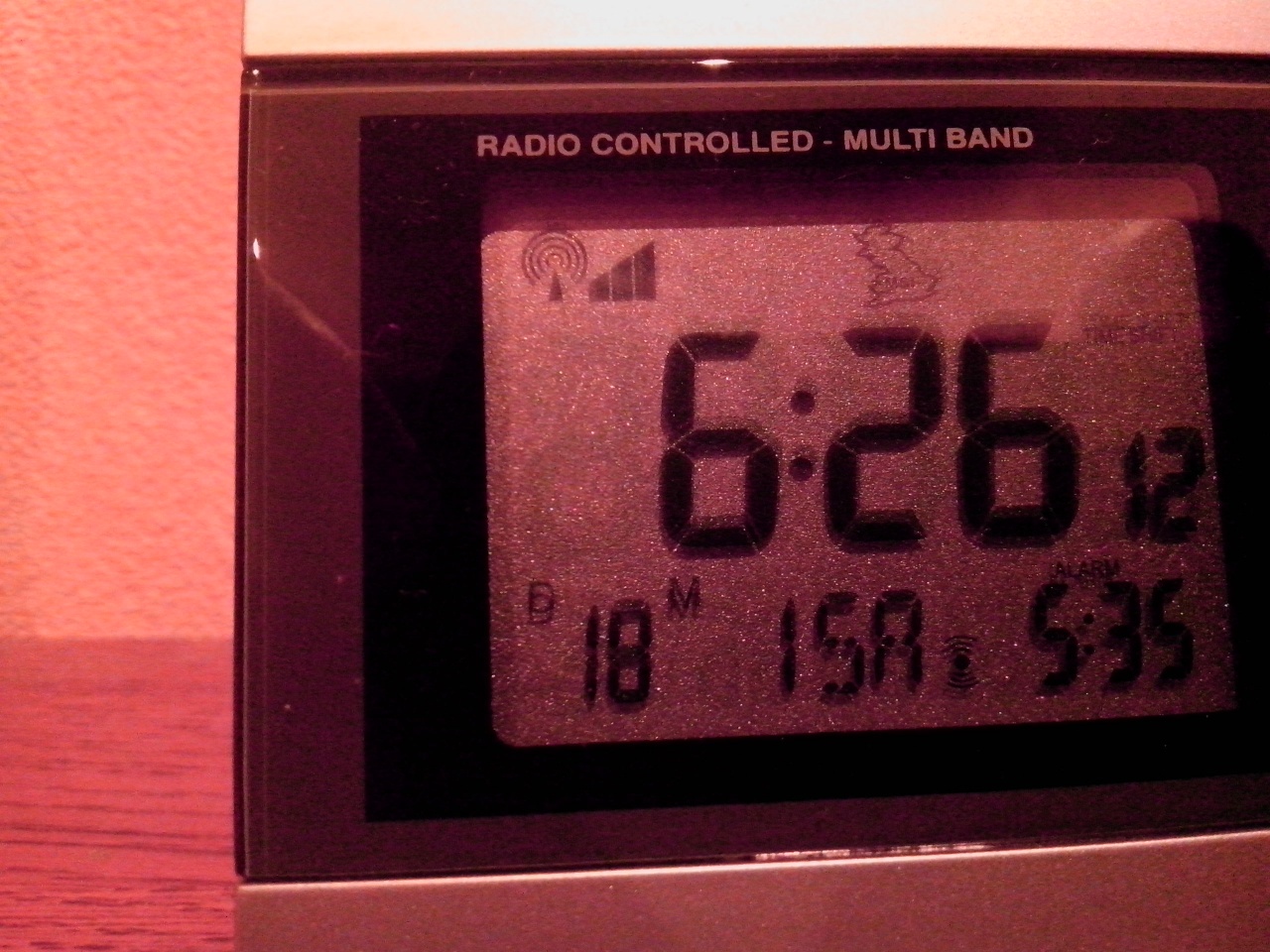

А это гарантированное исключение для приёма MSF на расстоянии ок. 2700 км. без всяких приспособ и приблуд. Размер лишь немного больший чем наручные часы.
Габариты приёмной антенны остались не измерены, т.к. один раз пришлось их разбирать (улетели с тумбочки и перестали работать),работоспособность была восстановлена, но сей приёмный элемент при беглом осмотре так и не был обнаружен. Очевидно его параметры не сильно отличаются от антенны наручных часов и имеют скромный размер.
Сообщение от Shpuntik Посмотреть сообщение
Вот у ребят настольные часы с синхрой,даже за 20 долл китайские ловят уверенно сигнал. А почему? да потому,что антенна там размера поболее чем пол спички,да и питание АА батарея.
Этому девайсу , как и на наручных часах, для успешной синхронизации хватает всего лишь литиевой таблетки.
Бывает конечно такое, но очень редко. Это просто физически невозможно, на миниатюрную антенну, на постоянной основе, да на таком растоянии - диапазон не тот.
Как вариант это не MSF, а другой передатчик, декодируемый часами как MSF
Например RBU, работающий на 66.6кгц и находящийся под Москвой ?
Вот бы ушками послушать - многое понятно стало бы.

Сообщение от LY3LZ Посмотреть сообщение
Всё бы хорошо, да вот незадача - кодировочка у сигнала не та, да и "сдвиг" получается чисто аглицкий.
Кстати, редко но и WWVB проходит, особенно зимой.
А диапазон как раз тот, который "на большие расстояния".
