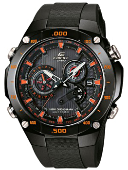

Casio Edifice EQW-M1100C-1A
Камрады, совсем запутался... Приобрел вчера Casio Edifice EQW-M1100C-1A
Пробовал сразу синхронизироваться - все функционирует как в инструкции - стрелка становится на N (типа последняя попытка неудачно), после этого переходит на R. Один раз даже стрелка показала W, но я так и не дождался результатов... Суть в том, что потом я уже стал разбираться с остальными функциями, крутил часы пару часов и после этого функция синхронизации работает не так. После нажатия стрелка показывает на N и после этого начинает свое обычное движение... Вот и не пойму что случилось. Думал, может я отключил эту функцию - но перерыл всю инструкцию, там ни слова о ее отключении... Написано только об автоматическом режиме - но ни как его включать, как выключать - ни слова. Ничего не написано и о повторе. Типа "Если не получилось синхронизировать - установите время вручную". И больше никаких вариантов... А если я хочу еще попробовать?! Может быть можно пробовать только через определенное время? Пробовал несколько раз на дню - одно и то же...
Вообщем, прошу совета по моему вопросу - как вернуть принудительную синхронизацию? Живу в Москве, и понимаю, что толку от функции почти ноль - но вопрос же надо решить.
Напрягло последнее сообщение от amur. Что, синхронизация в некоторых регионах может не работать на часах. Я установил DXB (GMT +4, стандартное время). Может вопрос в этом?

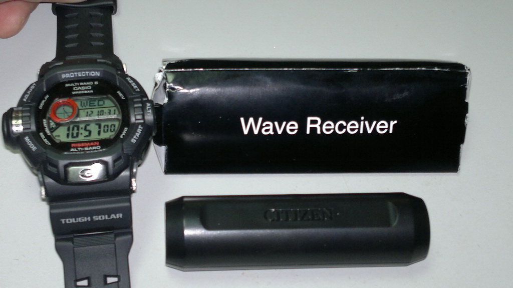

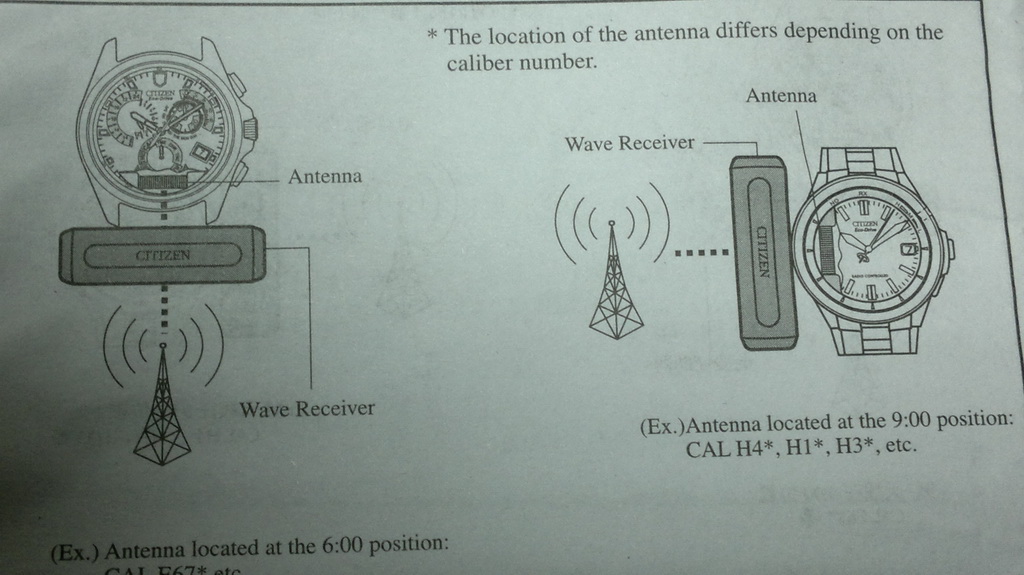

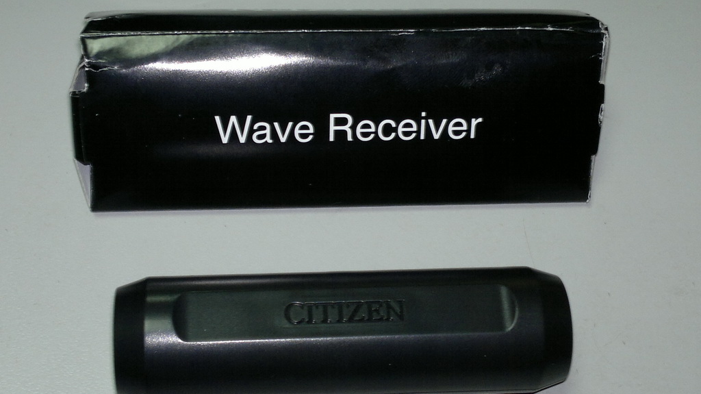

Сообщение от nikol70 Посмотреть сообщение
Заказал я сегодня эту штуку. Оплатил. Вместе с доставкой обошлась 2269руб. Дело в том, что у них доставка в Россию только UPS, а это курьерская служба, поэтому дороговато. Зато обещают, что крайний срок получения 24 октября. Посмотрим. Когда придёт, попробую и тут отпишусь. У меня в одной квартире синхра проходит исключительно в одном месте (на журнальном столике), если сдвинуть на метр в любую сторону, то уже не ловит. Вот и посмотрим будут-ли хоть какие-то изменения или нет. В двух других квартирах ловит каждую ночь без всяких приблуд в любом месте.
Как и обещал, предварительно отчитываюсь. Получил я вчера вечером эту штуку, и приготовился к испытаниям. Но ничего не получилось. Дело в том, что вчера сигнал ловился по всей квартире, и без всяких приблуд. Как идиот всю ночь шатался с часами по всей квартире, надеясь, что хоть где-нибудь ловить не будет. Но вчера чуда не произошло. На улице дождь, небо в тучах, и сигнал L3 везде. Вообщем, двойственное чувство. С одной стороны, радует, что сигнал уверенный, и без приблуд принимается, а с другой, хочется всё-таки проверить это японское чудо. Сегодня поеду ночевать в ту квартиру, в которой сигнал практически не ловился. Объявил сегодня об этом жене, она сказала, что я или окончательно свихнулся на почве часов, или еду явно куда-то ещё. Вообщем, эксперпемент продолжается...
P.S. Кстати, вчера после получения этой штуки на почте, зашел в магазин и прикупил себе райзман GW-9200, для чистоты эксперемента. Теперь у меня двое часов Casio с синхрой...
Забыл спросить, а кто-нибудь знает, с какой стороны у GW-9200 и EQW-A1000DC антенна?

Где антена у 9200 не знаю, но когда часы лежат на подоконнике, заметил, что синхронизация проходит увереннее со стороны сенсора. Хотя это может только совпадение.
Сегодня всю ночь опять проверял это японское чудо. Ну что могу сказать... Начну с того, что покупал я эту штуку для того, чтобы доказать всем своим знакомым, да и себе тоже, что все эти чудо-приблуды малоэффективны и не работают. Теперь хочу извенится перед всеми знакомыми разом, если они тоже читают этот форум. Все мои аргументы "против", оказались чушью. Приемник РАБОТАЕТ. И работает так, что у меня появилось глубокое уважение к этому маленькому устройству. Проверял в квартире, где раньше сигнал прыгал от L1 до L3, и то только в одном месте на журнальном столе, и синхра проходила через раз. Прежде всего попробовал без устройства. Как и раньше, сигнала нигде не было, кроме журнального столика, да и то синхронизироваться не удалось. После этого положил рядом с часами на стол этот ресивер, и о чудо, через три минуты часы синхронизировались. Потом начал проделывать ту-же операцию в разных частях квартиры. Синхра везде проходила без проблем. Потом мне это стало не интересно, и я решил попробовать, что будет, если начать синхру без этой приблуды, а потом просто поднести её и положить рядом. Сначала сигнал прыгал между полным отсутствием и L1. Длилось это где-то минуты две. После того, как я положил ресивер рядом, сигнал продолжал прыгать, но примерно через сорок секунд появилось L3, и держалось мертво вплоть до синхронизации. Я подумал, что мне повезло и я угадал с какой стороны надо класть ресивер к часам. Вообщем, попробовал ещё раз пять со всех сторон подносить, результат был одинаковый - часы всегда синхронизировались. Потом я подумал, что шоки положить просто на стол горизонтально, при повседневной эксплуатации довольно сложно (ремень мешает), и решил проверить будет-ли синхра, если часы будут вертикально. Взял шкатулку из под часов Таг Хоер, положил туда шоки и тупо бросил внавал ресивер. Часы тоже синхронизировались, из чего я сделал вывод, что в моём случае, абсолютно наплевать, с какой стороны часов находится ресивер. Побегав по квартире (и подъезду!) и получив глубокое удовлетворение от работы этой приблуды, решил засунуть шоки вместе с ресивером в их родную консервную банку. И тут... синхронизация прекратилась вообще. То-есть если там, где ещё минуту назад синхра была, в стандартной упаковке шоков, её уже не было. Вообщем, хранить часы в родной таре и синхронизировать не получится. Побегав ещё по квартире и поигравшись с синхрой, с чувством выполненного долга, ушел спать, тем более, время уже было пять утра. Кстати, заметил следующее (вообще заметил раньше, а сегодня подтвердилось), что если часы синхронизировались успешно вручную, то всё-равно потом будут попытки синхронизироваться в автомате. А если они сами синхронизировались в автомате, то дальнейшие попытки синхронизации, в этот день прекращаются.
Ну, грубо говоря, я покупкой доволен. Если-бы я знал результат заранее, то купил-бы три ресивера, так как у меня трое часов с синхрой. Бросил-бы в каждую шкатулку к часам, и горя не знал... Может так и сделаю...

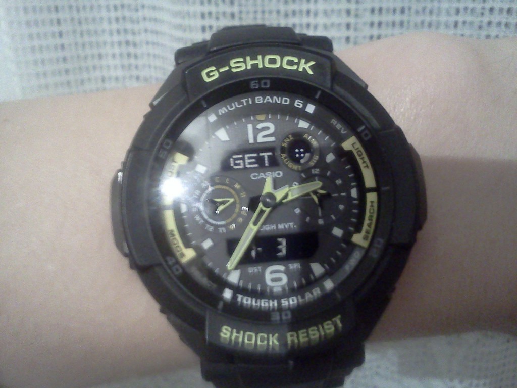

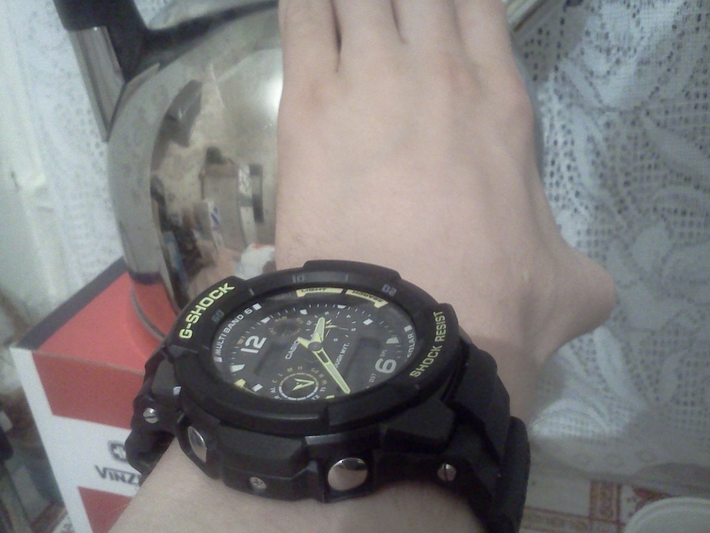

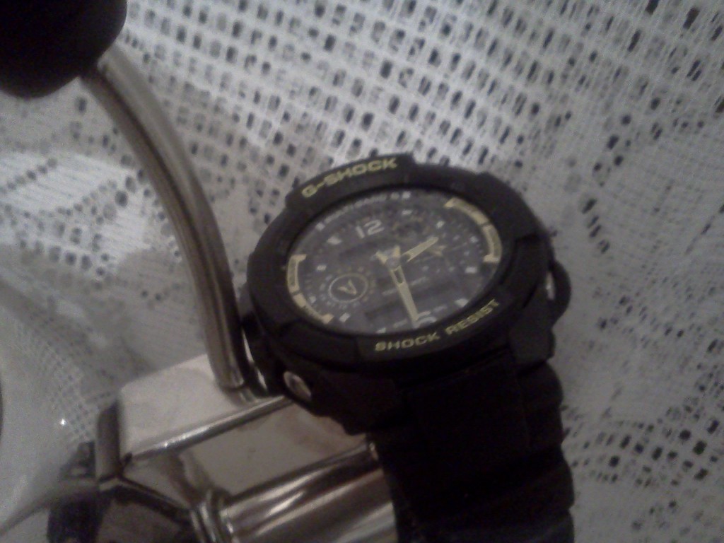

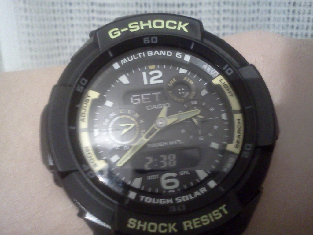

Ресиверы какие-то, приблуды... Я думаю, у каждого в доме есть небольшой "ресивер", которым можно успешно ловить сигнал
Я пока очень начинающий волнолов, но некоторые наблюдения уже сделал, чем спешу поделиться с "радиолюбителями" :-)
Немножко истории.
Немного ранее я впервые поймал сигнал, чему был безумно рад, немедленно отписал на форум, и затем сразу сообщил всем тем родным и близким, кто хоть как-то наблюдал за симптомами моего джишокоголизма.
Так вот, после этого дня потребовалось мне поехать на некоторое время в другой город, на 100 км южнее места моей перманентной дислокации (Н.Новгород) - в г. Арзамас. Тем не менее, до Майнфлингена немногим менее 2.4 тыс. км.
Ближе к сути:
Экспериментируя с рулетками и подручными приборами, в один день мне удалось провести следующие замеры при следующих условиях:
место действия - подоконник.
время действия - с 2 до 2.30 ночи понедельника и вторника.
окна - на юг.
0. на подоконнике снятые часы "сами по себе" не ловят ничего. совсем. никак. стрелка стоит на R без каких-либо движений в сторону W. будто и нет сигнала никакого.
1. ловля волн часами с рулеткой (5м). примерно 10-15 минут в сумме и не с первой попытки. негусто. в Н.Новгороде было быстрее.
2. попытка поймать DCF часами, одетыми на дезодорант Adidas ( ). удивительно, но здесь волна поймалась примерно за 4-5 минут с первого раза. неплохой результат. (если у кого есть AXE - попробуйте с ним, может т.н. AXE-эффект на волны подействует и ловиться мгновенно будет? )
3. исходя из п. 2 предположил, что чем больше тело, выполняющее роль антенны (до определённого предела), тем лучше. а поскольку я, как обычно, пил чай, то вопрос с тем, что будет следующим претендентом на роль антенны, даже и не вставал.
положил часы на носик чайника из нержавеющей стали. марку стали назвать не могу. повернул носик ориентировачно в сторону DCF, положил на носик часы так, чтобы задняя крышка касалась металлической поверхности носика чайника. поймал сигнал за 2-3 минуты. безоговорочная победа!
затем неоднократно сигнал успешно ловился в одно и то же время - в 5.02 (часы были одеты на меня), я спал в дальнем краю комнаты, вдалеке от подоконника. учитывая тот факт, что 5.02 - это время именно успешного окончания синхронизации, а начинается она у меня либо ровно в 5.00 (в течение 30 сек), либо в 5.01, то в самом крайнем случае (если приём начался в 5.01.01 и закончился в 5.02.59), то это в любом случае неплохой вариант.
однако, сегодня я поймал синхронизацию сам менее, чем за две минуты.
наверное, звучит глупо, но я решил, что раз на мне ловит хорошо в 5.02 (когда я сплю. в другое время на мне ни разу ещё не ловилось принудительно или автоматически либо я не замечал) и на чайнике (носик на DCF ловит хорошо), то, значит:
я + чайник = сила
кроме того, абсолютно по случайному стечению обстоятельств в среду я купил чайник побольше размерами и мне нужно было проверить, как принимается сигнал с новым чайником.
и сегодня ночью, не снимая часов с запястья, поставил чайник на место приёма (подоконник) носиком на DCF примерно (я думаю, что направление носика не играет роли, но мне хочется так делать, чтобы магия сработала ), включил принудительную синхронизацию и положил руку на чайник. поймал сигнал очень быстро, примерно за 1.5-2 минуты (засекал по стрелкам).
решил повторить эксперимент. вычислил, что стрелка находится ровно посередине между меткой 36 и 37 минуты, включил синхронизацию, положил руку на чайник. весьма скоро раздался радостный сигнал и часы, едва ли не улыбаясь экранчиками, сообщили мне, что в 2.38, собственно, выловили то, что нужно. и в самом деле, стрелка стояла чуть выше метки 38 минуты на момент завершения. что говорит о том, что синхронизация прошла за примерно 1.5 минуты.
мораль:
1. рулетка хорошо, а чайник лучше. а ещё лучше - гармония с чайником
2. чай всему голова. пейте чай, товарищи, он не подведёт
ну и чтобы не быть голословным, картинки прикреплены (пардон за качество - телефон)
1. уверенный приём на носике чайника
2,4 - сверхуверенный приём на руке, которая держит чайник (1 и 2 попытка, соответственно)
3,5 - демонстрация успешного улова (1 и 2 попытка, соответственно)
