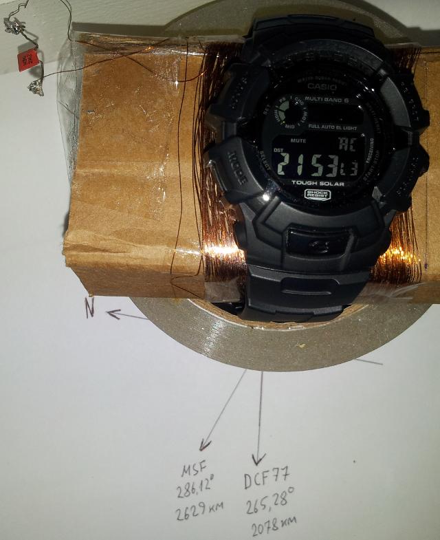

nesan2000
Какие условия приема? Намотанная антенна направлена в сторону DCF?
Вообщем вот как сделано у меня: намотано 4 прохода по 75 витков как получилось, конденсатор 2200пф. Направление по компасу нарисовал до станций Без антенны часы один раз синхронизировались в 5 утра, с ней уже в 20 вечера можно принимать сигнал и до 7 утра.
CASIO GW-2310FB-1CR mod.3195. DCF77: расст = 2090км, азимут = 265,2*

Сообщение от eavcoder Посмотреть сообщение
nesan2000
Вложение 320440
я даж не знаю в какой она стороне-эта антенна))) кондюки у меня 2 скрученных между собой, один на 2000 другой на 200. хотя может и не такие. просто на днях телек на дому ремонтировали, вот телевизионщик и дал мне два кондесатора по случаю и сказал что 2 скрученных будут выдавать как раз нужное значение. намотал кое как 300 витков, но вся нижняя площадь часов соприкасается с супер антенной)))) блин! или в часах синхрон сломался или антенна не фурычит или темные силы не хотят что бы из великой германии прилетал уверенный сигнал
