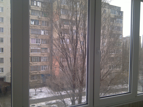

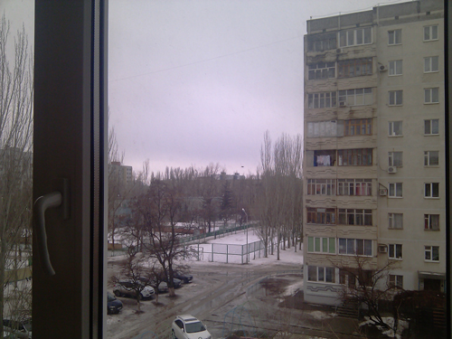

Мои GW-2500BD ни как не хотят ловить "волну", может из-за высоток окружающих...? На запад вот такой заслон, а на юг-дырка...:

Сообщение от Dikman 61Rus Посмотреть сообщение
Запросто. Высотные здания сильно ослабляют сигнал. Поищите, может быть, есть окно с северо-западной стороны (имею ввиду не буквальное, а между зданиями). Майнфлинген, где стоит вышка, по отношению к Ростовской области находится северо-западнее. Поэтому сигнал лучше ловить с северо-западного направления. У меня в квартире окна выходят на восток и юг, но часы я ориентирую на северо-запад для синхронизации. Попробуйте попходить по квартире с часами, чтобы поймать место, где лучше всего принимается сигнал. У меня сигнал принимается в геометрическом центре квартиры, а также ближе к стене соседней квартиры, которая выходит на север и охватывает сектор с северо-запада.

СПС за совет, бум пробовать...(кто же знал, что жильё надо выбирать с направлением на Майнфлинген)
