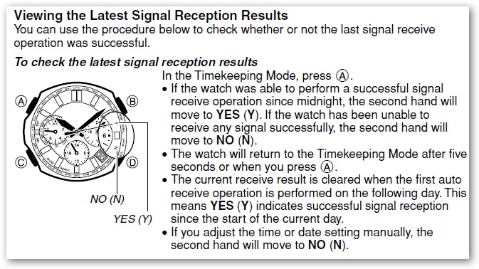

Сообщение от vovka Посмотреть сообщение
Я даже не могу понять как узнать была ли синхронизация или нет
...вроде по буквам Y или N можно определить была синхра или нет:

Радиосинхронизация
Сообщение от Dikman 61Rus Посмотреть сообщение
Вложение 222484
Буквы есть , что и как на них должно указавать, ничего не понятно. Секундная стрелка все время в движении, значит ничего не происходит.
А вы попробуйте нажать на кнопку "А"...

Радиосинхронизация
Нажимал, показывает на букву N, при повторном нажатии, опять спокойно отсчитывает секунды. Как узнать стоят они на автоматическом приеме?

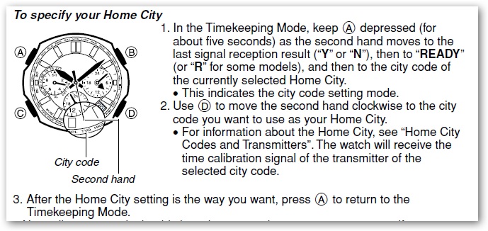

Нажмите и удерживайте кнопку "А" 5 сек., затем кнопкой "D" выберите код, секундной стрелкой, "ATH" (ваш вариант) после этого нажмите "А" и будет вам "автомат":
...жив ещё.
(GW-9200, GW-2500)...до DCF77 2435 км. синхронизация (с приблудой и уже без неё) работает и по ATH и по MOW Биг СПС wizm. Эмулятор для "винды".

Радиосинхронизация
Ну спасибо! Погнали на автомате, срочно ... несу на балкон.
