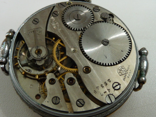

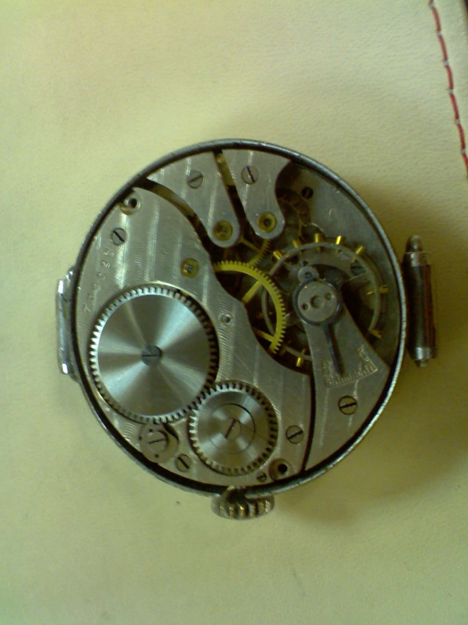

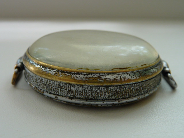

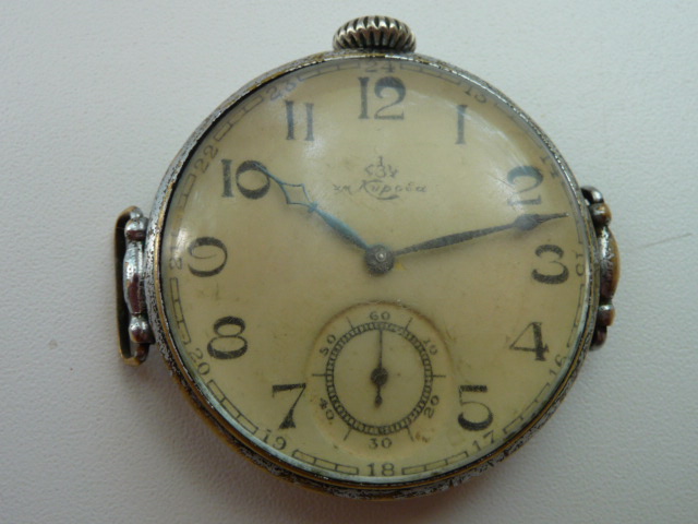

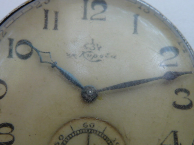

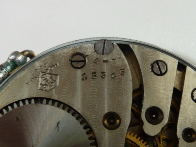

Вот и у меня появились Кировские
Всего-то 100 руб. Вычищу в ультразвуке, замерю радиацию и на руку.
Стрелки вот только, часовая, насколько я понял, не родная, а минутная черная. Может поможет кто со стрелками?
И еще, подскажите, как у них год определяется. Насколько понял то по цифрам типа 4-7, что над серийником. Но каков принцип?

Эта ссылка поможет ориентироваться в дате производства на основе логотипа, который стоит на механизме. http://www.netgrafik.ch/russian_logos.htm
До 1940 года первая цифра 4 (квартал выпуска) - 7 (1937 год выпуска). С 1940 года год выпуска обозначался 2 цифрами.
Вы стали обладателем артельной переделки карманных часов (механизм на 15 камнях в это время предназначался для железнодорожников). Как результат головка заводного ключа находится на 12 часах. Очень радует сохранность циферблата. На самом циферблате отсутствует радиевая светомасса, поэтому экспозиционную дозу гамма излучения можно и не замерять.

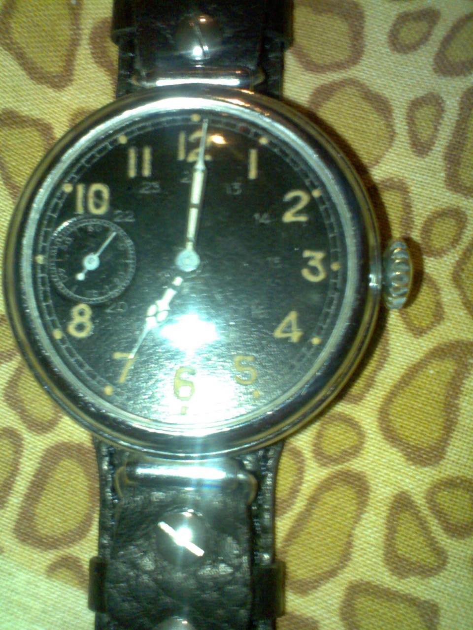

И мне повезло. нашлись дедушкины часы. ура! вот только уже их отдавали в ремонт (в 92-95 годах) вот они сейчас какие.
П.С. ну, не могут же они быть не Кировскими

Чёрный цифер, похоже, родной. Механизм без клейма производителя, только номер. Скорее всего, сделано в Чистополе.
А в каких войсках служил дедушка?

Весь вопрос в том, какой смысл Вы вкладываете в понятие "Кировские". "Кировские" с дословным написанием на циферблате это марка первого часового завода. Только 1ГЗЧ было присвоено имя С.М. Кирова и это писалось на циферблате.
В Чистополь эвакуировался второй часовой завод, которому имя Кирова никогда не присваивалось.

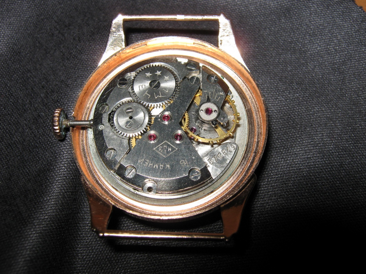

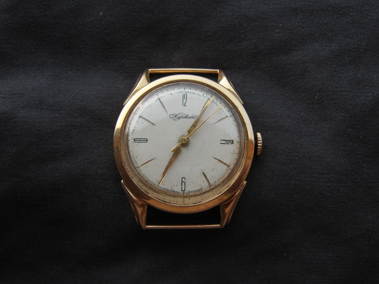

вот мои Кировские 16 камней 1 МЧЗ им Кирова золото 583 проба
только не могу определить какого они года
на головке есть скол, она не золотая получаеться а просто позолоченная?

фото механизма
