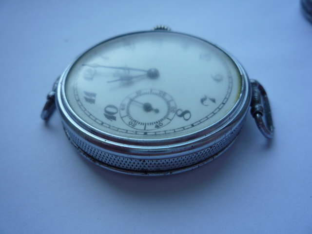

Уважаемые форумчане! Оцените, пожалуйста, аутентичность следующего экземпляра:
Заранее благодарен!

Внешнее оформление от второго завода, а вот механизм от первого и мост баланса не от него.
Возможно и стрелки от карманника, но тут не уверен.

эээ. А разве это не типичный Чистополец, причем послевоенный, включая стрелки? Только клеймо ЗЧЗ говорит об обратном

Не механизм,а только барабанный мост златоустовский .
Всё остальное, верно подмечено, относится к варианту второго завода.
Про барабанный мост не подумал....

Барабанные мосты 1 и 2 заводов не взаимозаменяемые. Если удалось установить - работал хороший мастер. Пришлось менять-подгонять и много мелких деталей...

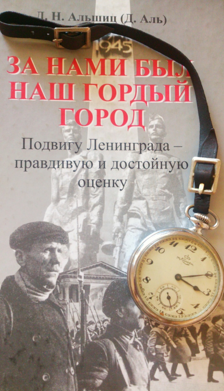

Вот как нужно кировки любить! Сменял сегодня Лонжин на енто дело.

Хороший экземпляр! Крайний перед эвакуацией.

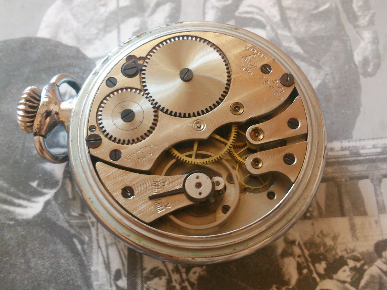

А я наоборот сегодня Кировку на Тиссо сменял.

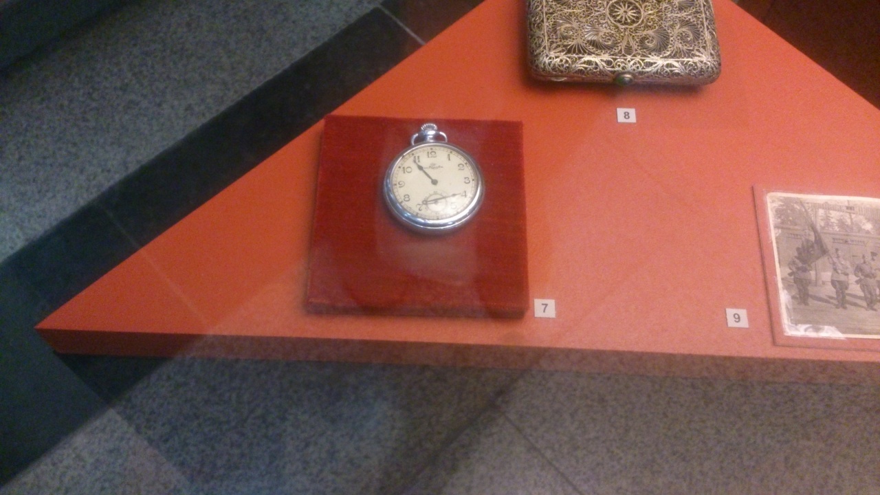

Всегда вызывает профессиональное раздражение подобное экспонирование. Центральный музей ВОВ на Поклонной горе, «Доблестному защитнику Ленинграда В.Л. Зубкову от Военного совета 55-й армии». А поднять рант со стеклом и поправить стрелку у нас руки не доходят.
