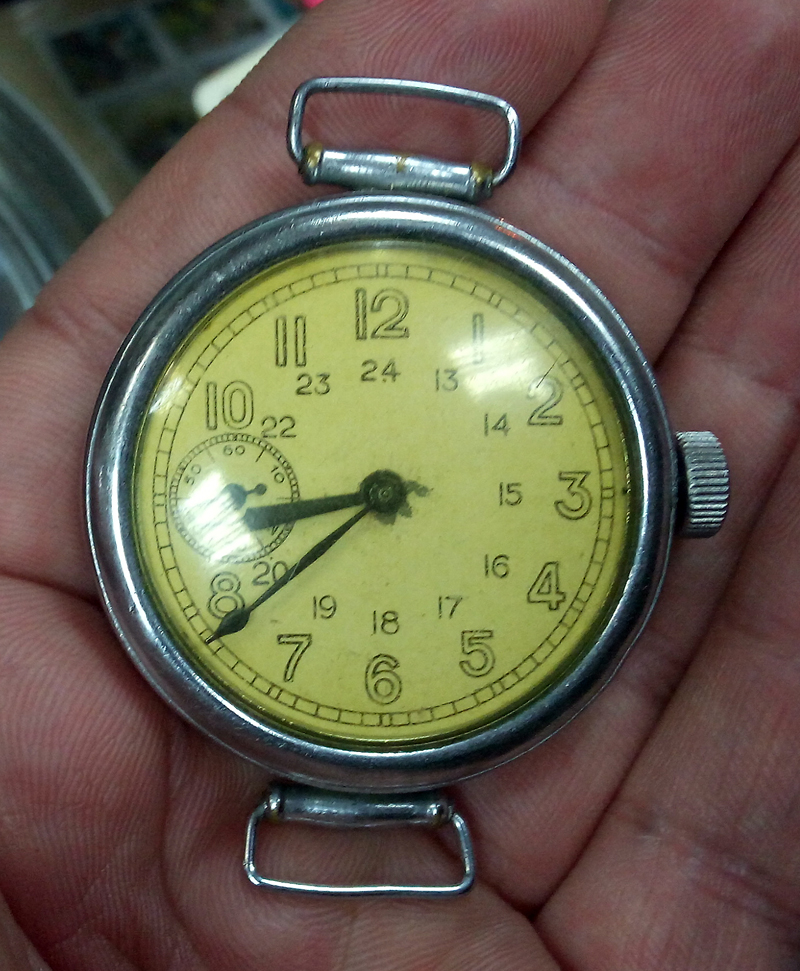

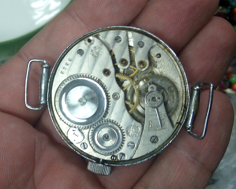

Друзья, давно хочу купить кировки себе. Предложили вот эти. Просят 5 тр. Что скажете? Изучил тему, но специалист по кировкам из меня так себе :-)
зы: Если кто продаёт, порекомендуйте, пожалуйста.

Механизм 2-й часовой завод, а все колеса желтые - должны быть белые. Цифер 1 ГЧЗ без углубления под секундную стрелку, корпус 1 гчз судя по ушкам. Стрелки вразнобой, думаю надо либо обе луковичками, либо обе угловатые как ваша часовая. По заводной головке тож сомневаюсь. В общем они у вас из часов разных заводов собраны. 5 т. р. по любому не стоят. И 3т. р. вряд ли.
С уважением
