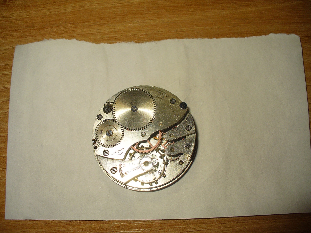

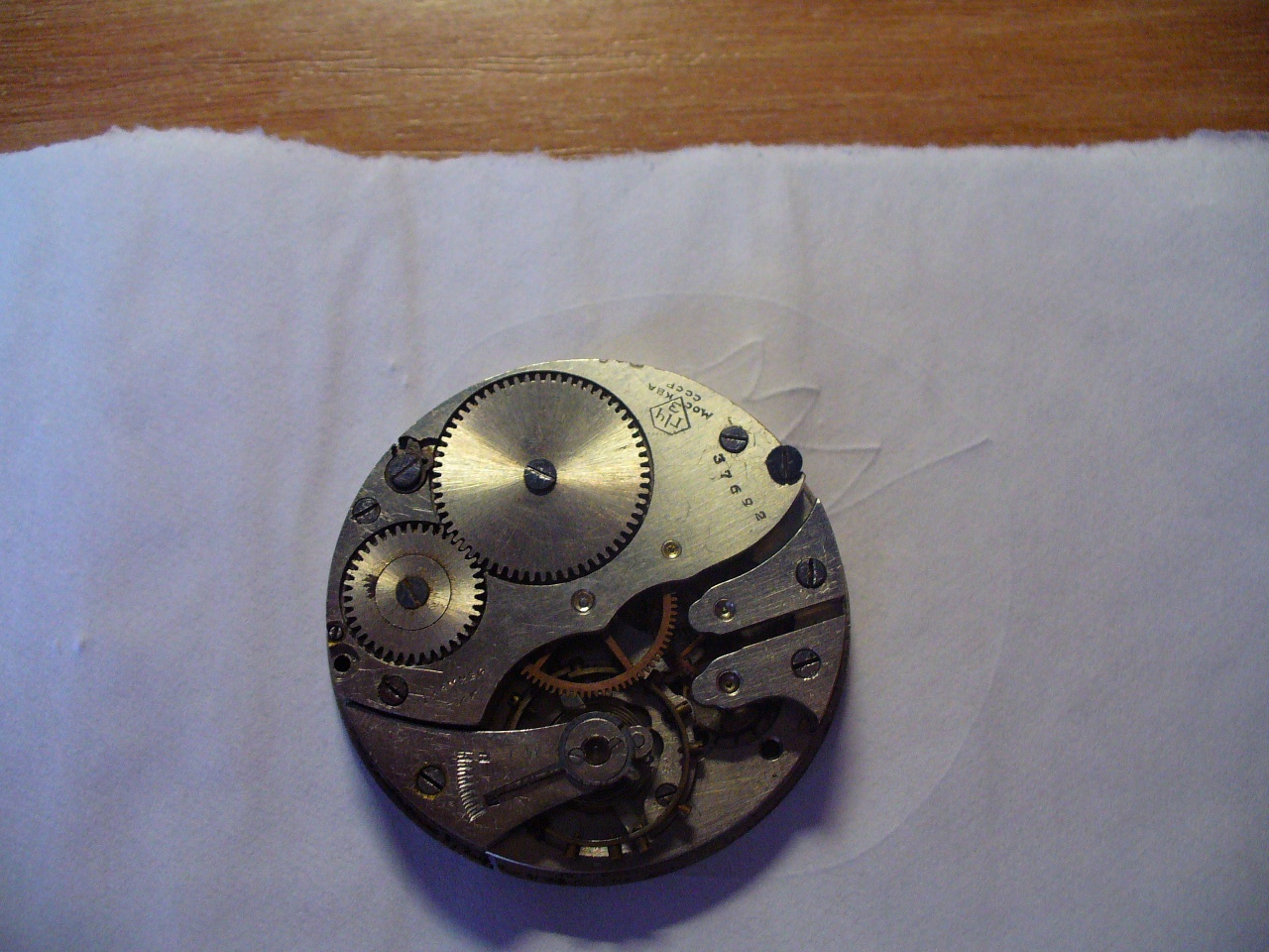

Кировские
Уважаемые форумчане, попался сегодня такой механизм, не смог пройти мимо, понравилось сохран циферблата да и давно хочу себе такие. Не подскажите год выпуска и реально ли их востановить.
ще фото механизма
ID:	508383   Нажмите на изображение для увеличения
ID:	508384   Нажмите на изображение для увеличения
  #2184
Старый 25.08.2013, 18:45
Регистрация: 31.08.2011
Адрес: рф
Сообщений: 6,297
Сказал(а) спасибо: 12,484
Сообщение от Viche Посмотреть сообщение
ще фото механизма
Даты на механизме нет,но по всей вероятности,это 1936 год.
Если баланс живой,восстановить особых проблем не будет.
На МОЛОТКЕ частенько встречаются экземпляры с битыми балансами.
Выбирайте,покупайте и из двух сможете собрать рабочий экземпляр.
Ещё можно по мастерским побродть,там ,вообще, за копейки необходимое
может найтись.
Сохран хороший. Но он с карманника или искать артельный корпус чтоб 12 было на зв/г

Viche Viche вне форума
Регистрация: 09.03.2010
Адрес: магнитогорск
Сообщений: 53
Сказал(а) спасибо: 4
Поблагодарили 11 раз(а) в 6 сообщениях
С корпусом обещали помочь не знаю правда какой, попоже скину фото, а по балансу если битый то нет смысла заморачиваться, я правильно понял или походить по мастерским, что нибудь выплыветь. А на форуме кто нибудь может взятся за востановление?

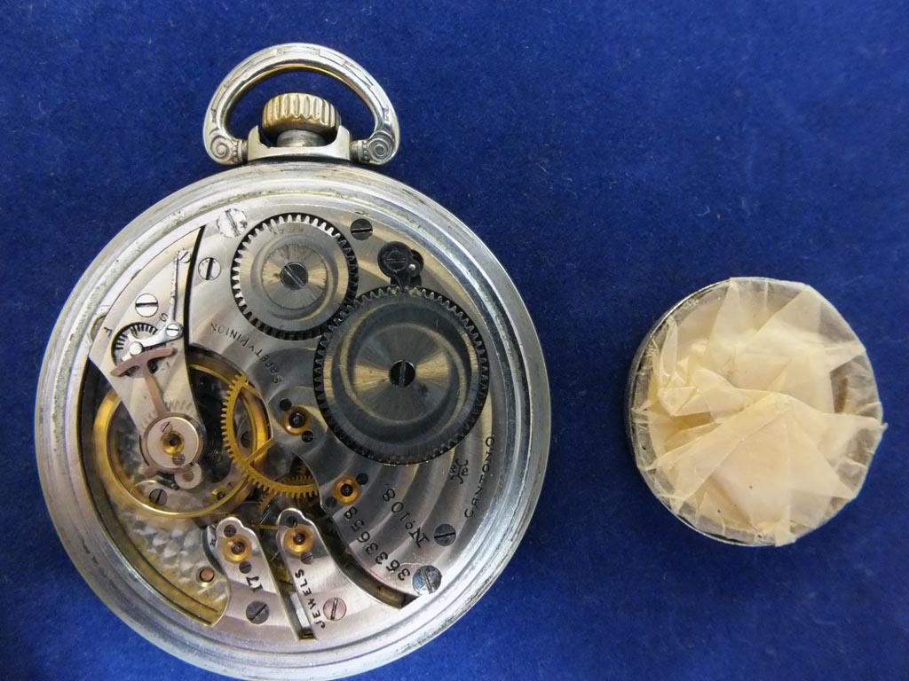

Хэмпден 17 кирпичиков 1918 года, лопнула пружина, заменил на оригинал. У меня кстати, вопрос ко всем увлеченно меняющим циферы, стрелки и корпуса. Кто-нибудь заглядывает внутрь на предмет сохрана механизма? Во всех "кировках", что мне попадаются от четверти до половины камней просто расколоты...
