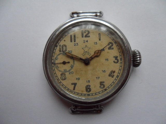

Мои

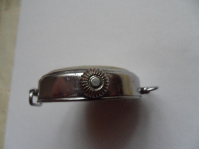

Реверс

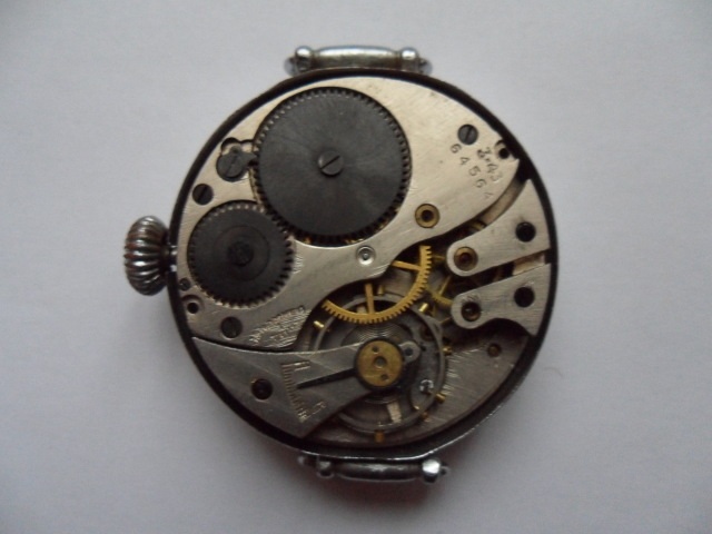

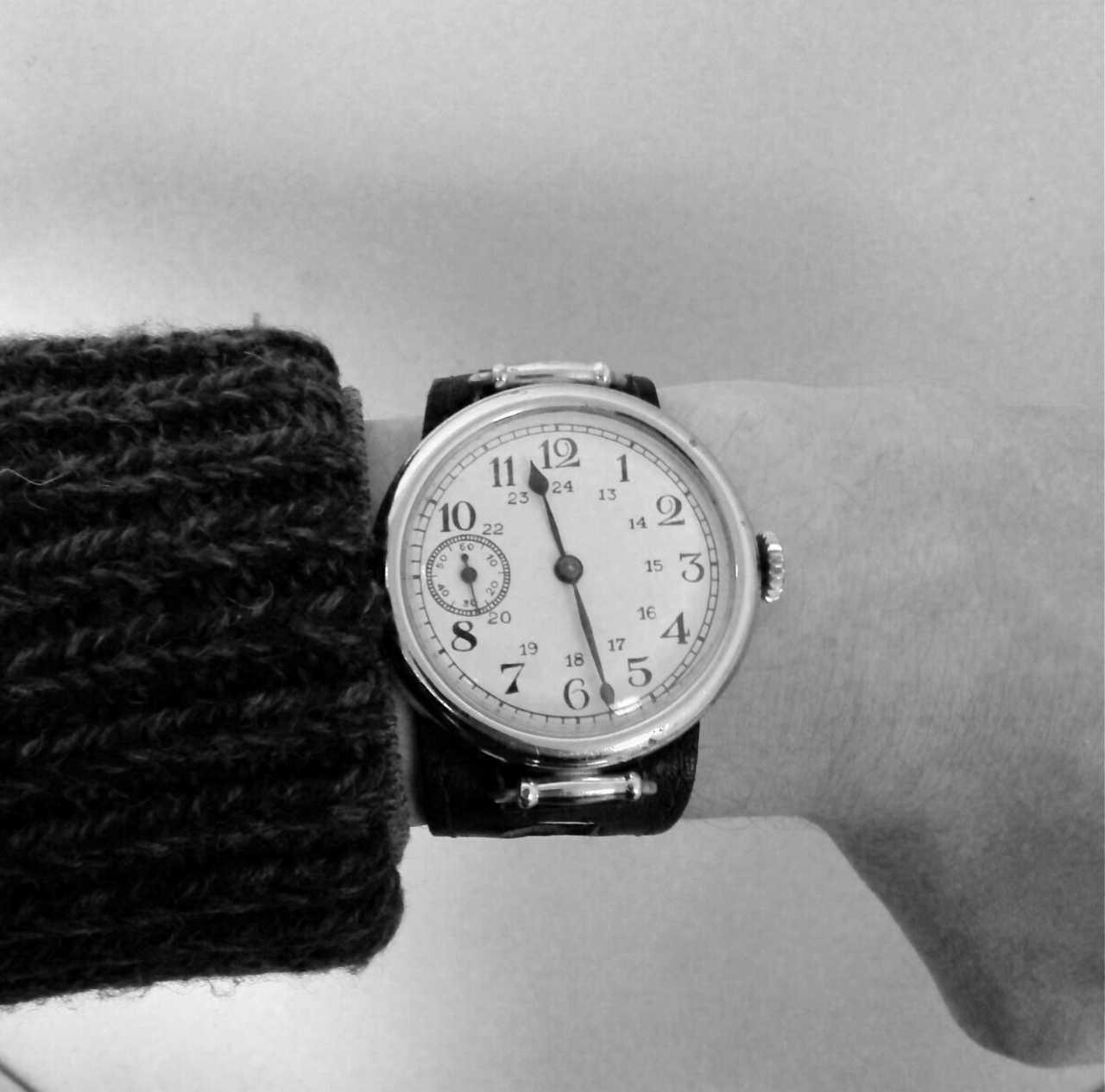

Вот моя кировка на "Гагарине" Новый ремешок уже заказан. Это вторая из тех что была куплена. Стекло после полировки. Запястье узкое конечно для них, но уж какое есть. Аутентичность не 100% конечно, ЗГ не родная, но меня это устраивает, влюбился в них! Стучат как здоровенный будильник
Название: Soviet-Russian Kirovskie watch circa late 30's early   40's (2) on the 'Gagarin' Strap.jpg
ID:	390384   Нажмите на изображение для увеличения
Название: Soviet-Russian Kirovskie watch circa late 30's early   40's on the 'Gagarin' Strap - Wrist Shot.jpg
