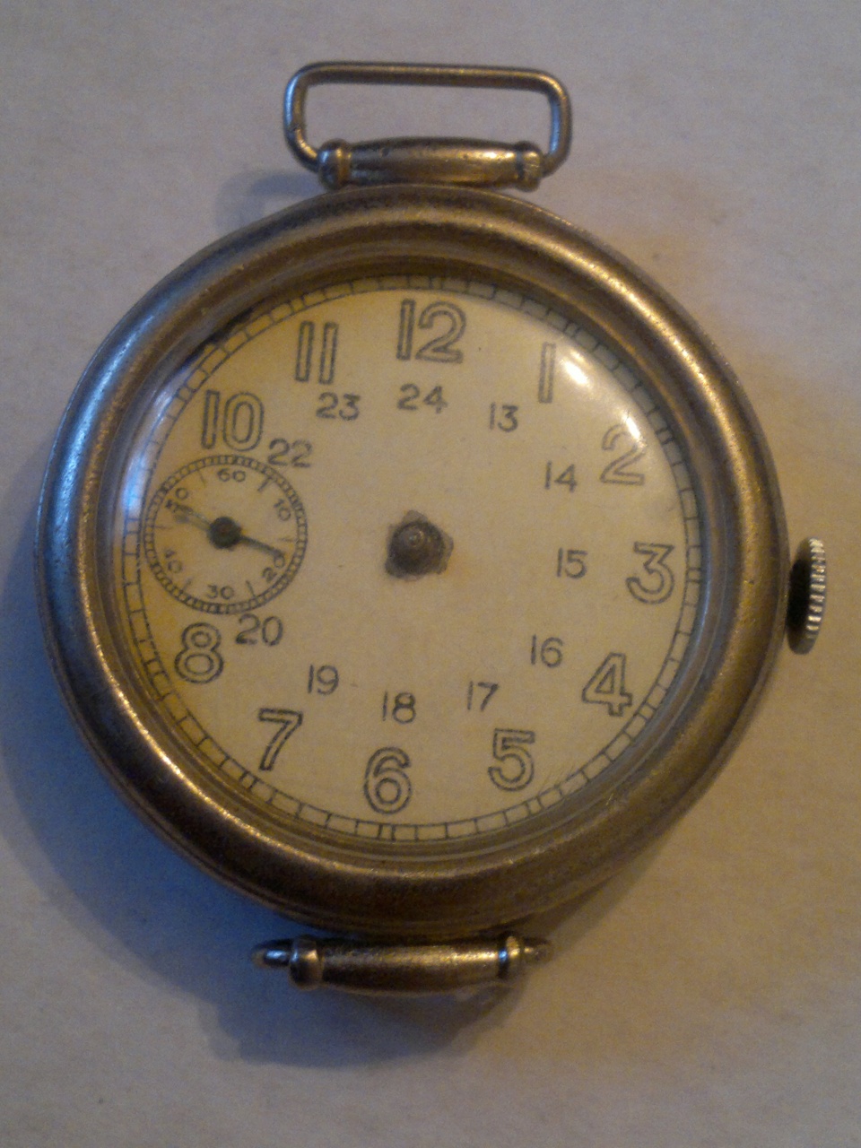

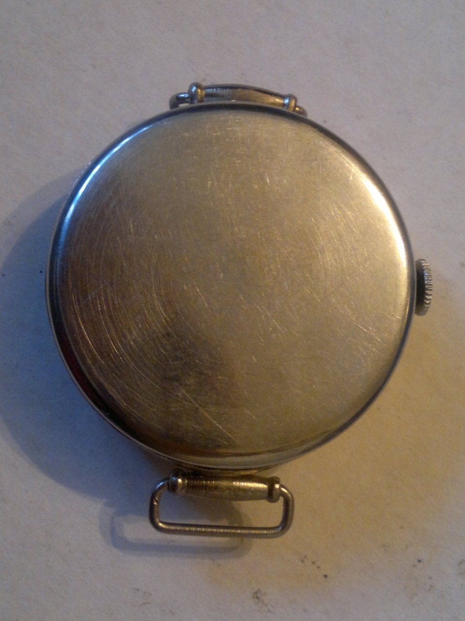

Сообщение от Sanya1 Посмотреть сообщение
Подсобиралось немного комплектующих к Кировским
Именно так! На первом фото механизм собран минимум из трех. От чего платина - можно определить, сняв циферблат. А мосты все три от разных часов, выпуска разных заводов, разных лет. Теоретически такой мотор нормально работать не должен. Циферблат - хороший новодел. Стрелки дизайну соответствуют. Если в корпус не влезли - погнута задняя крышка. Вообще по таким фото плохо видно, задняя крышка какая-то неправильная.

Попробую вечером снять цифер и сфоткать что там,но деталь(платина?),на которой все надписи каких годов,ведь год там почему-то не указан?
Крышки такие и раньше видел,но мех не влазит и в корпус,а не только крышку,там под цифером есть ободок,который мешает,а под ободком идет мех,который по диаметру входит в корпус,вот я и подумал,что к таому меху просто нужен другой тип корпуса,они же диаметрами вроде отличаються...
