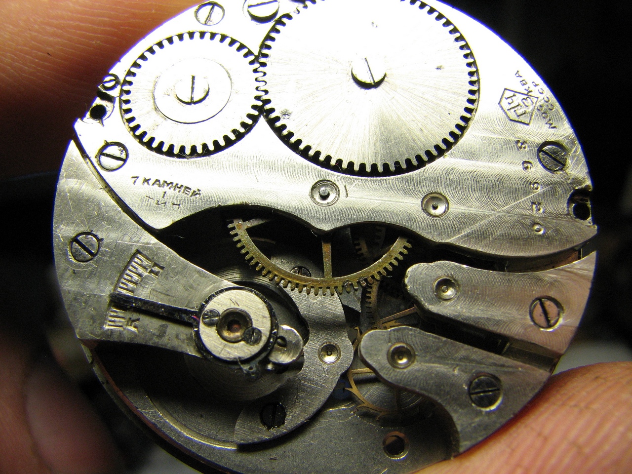

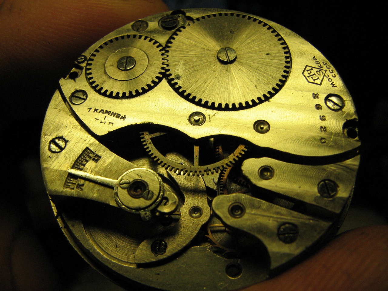

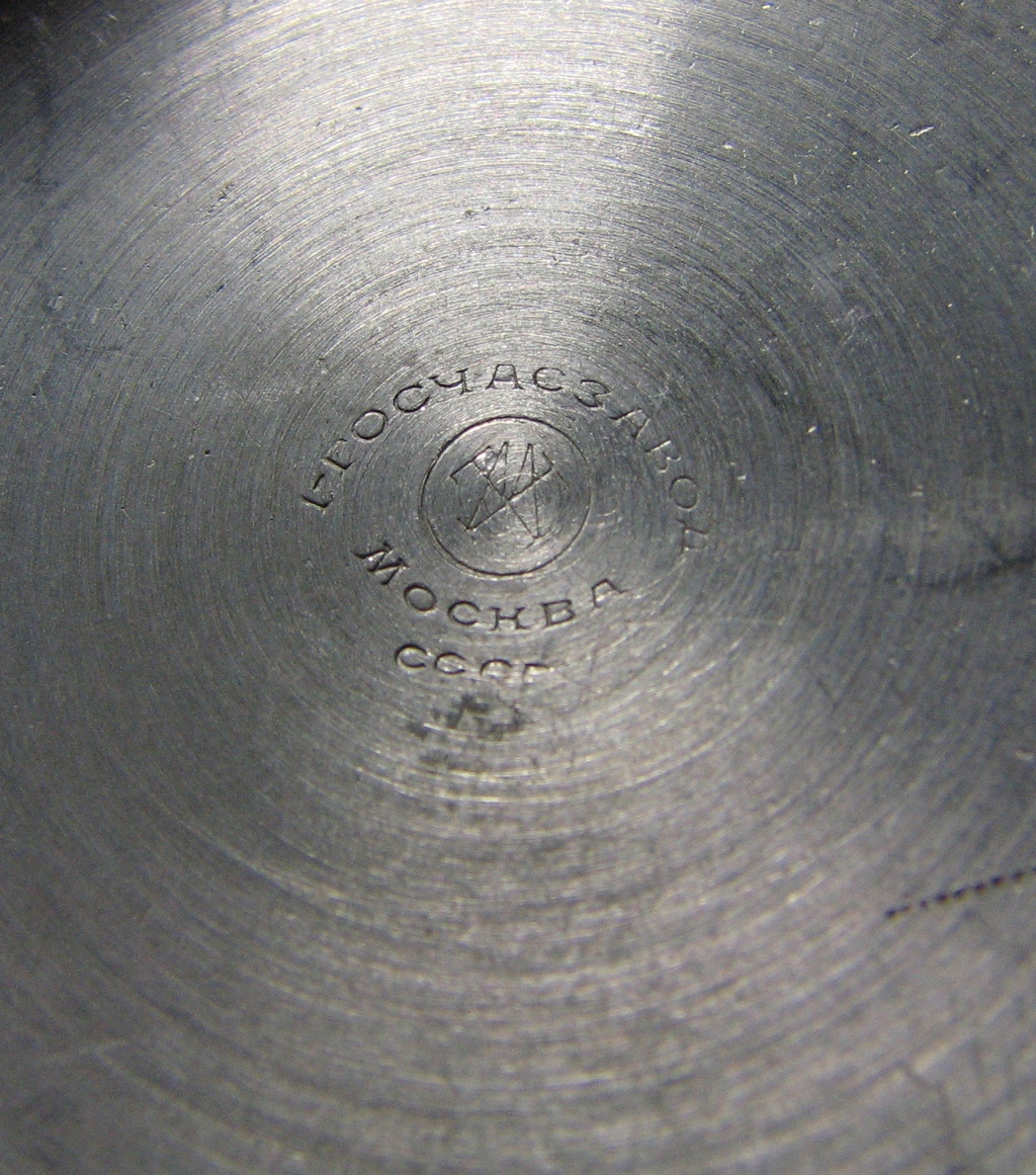

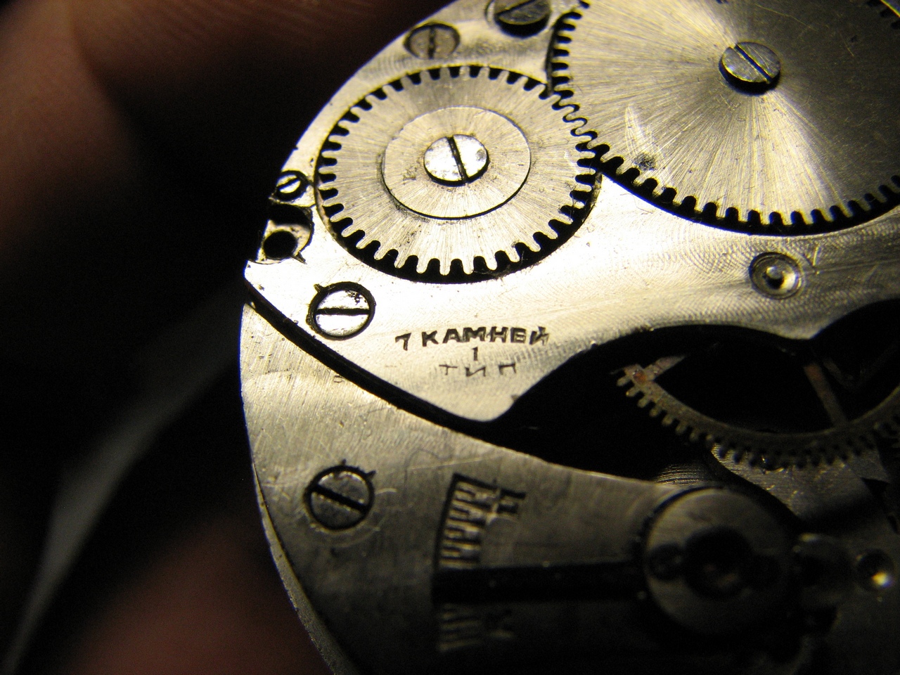

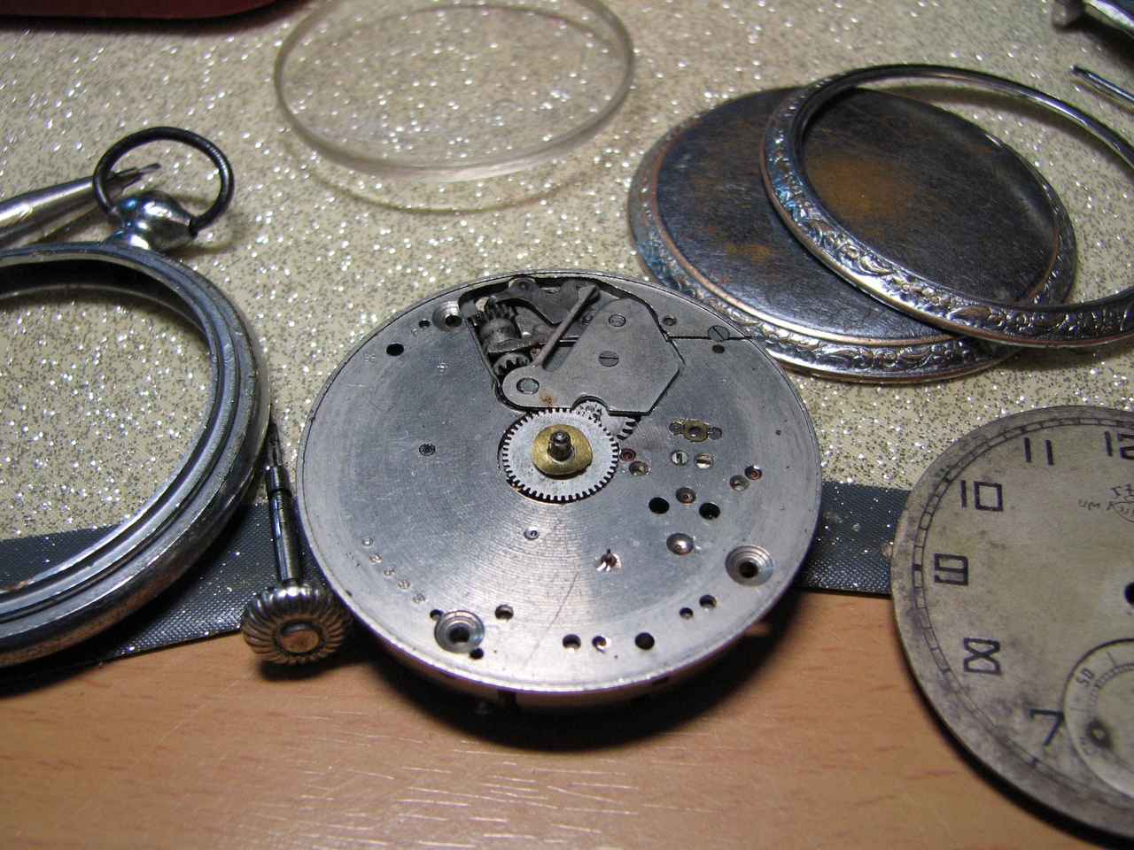

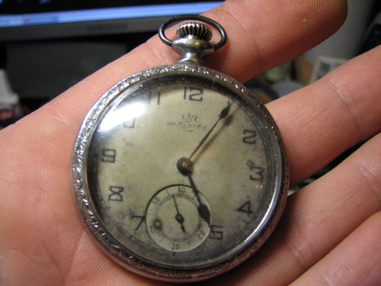

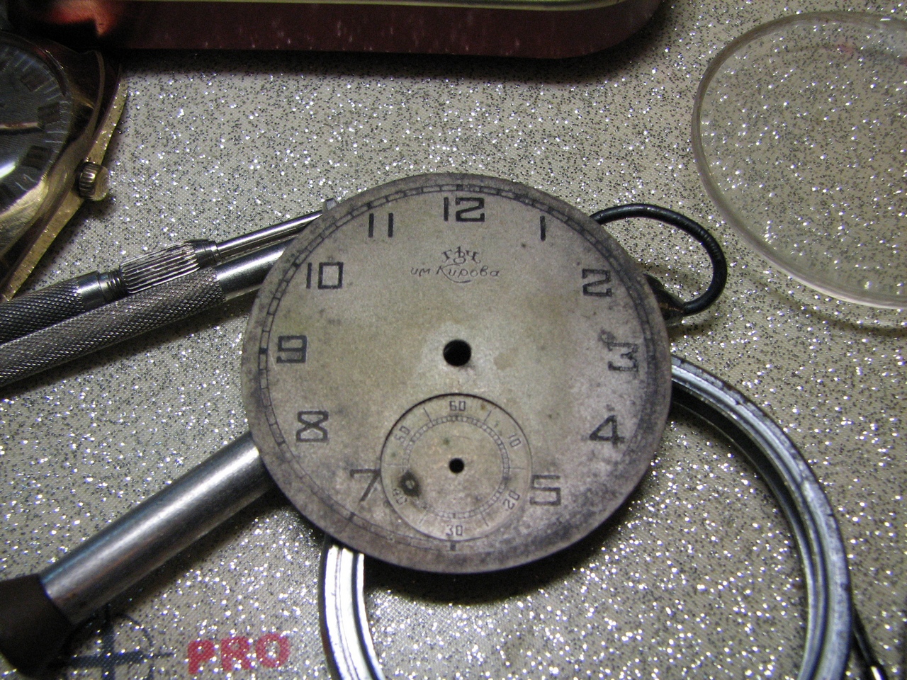

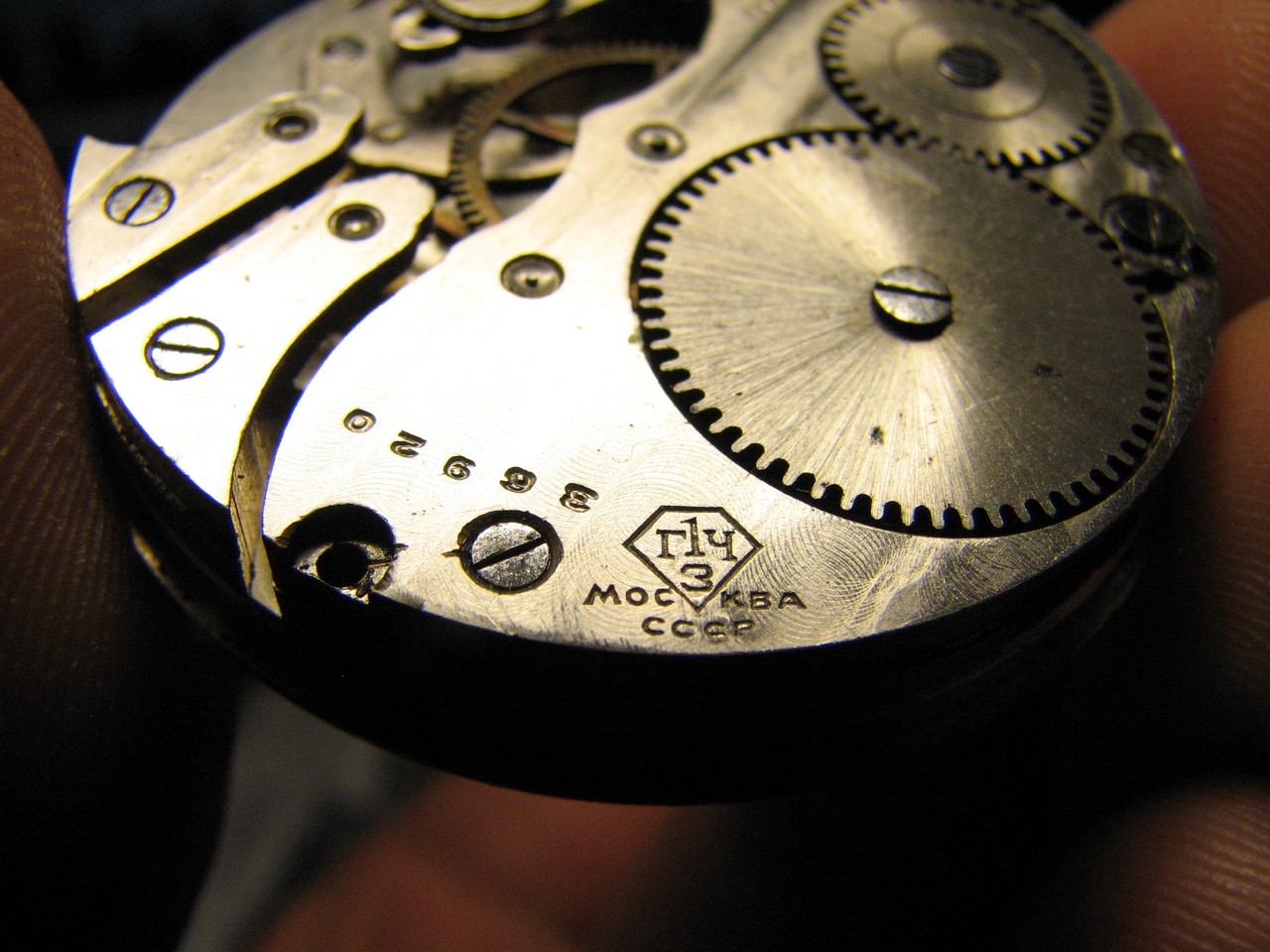

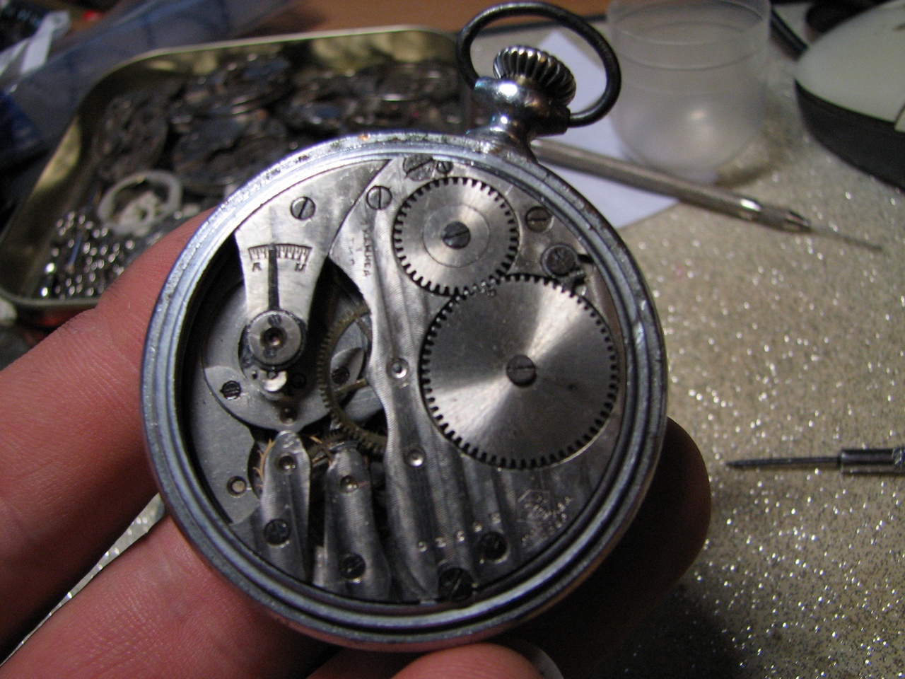

Добрый вечер.Стал обладателем данного экземпляра.Они у меня первые.Что расскажете,за всё-спасибо.К землякам просьба помоч с балансом.

Сообщение от BBC58 Посмотреть сообщение
Что расскажете...
Для начала посмотрите каким бигелем комплектовался этот корпус http://forum.watch.ru/showpost.php?p...postcount=1051
Циферблат интересен написанием текстового логотипа ( буквы "м"). Механизм использовался как в наручных часах для РККА так и в карманных часах для гражданского населения.
