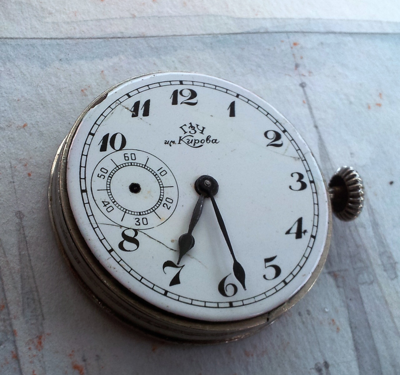

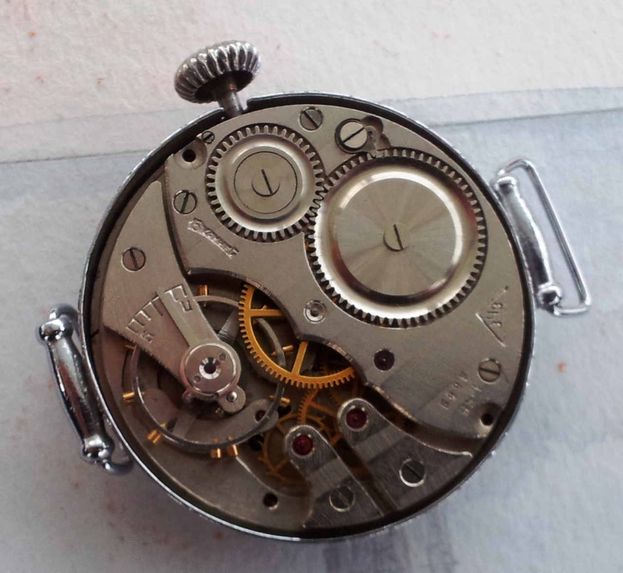

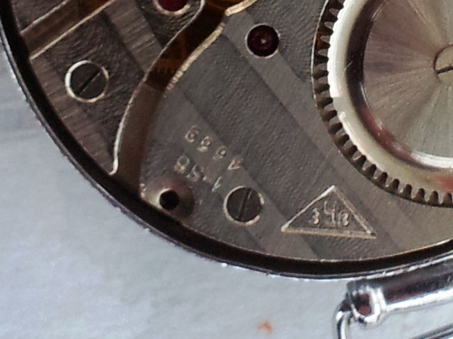

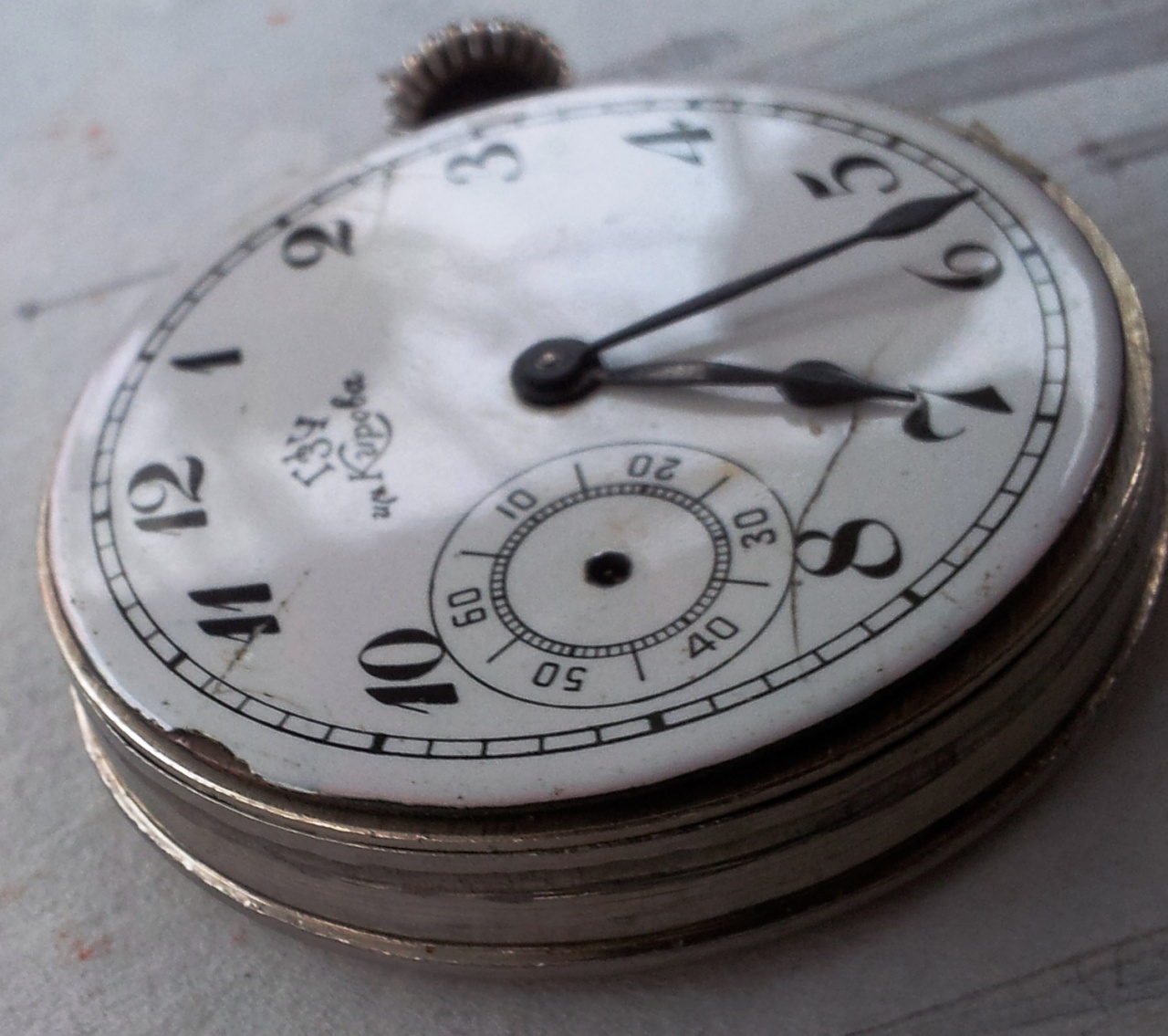

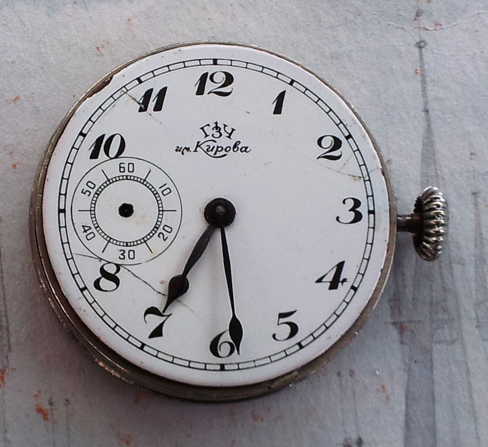

Во, я про такой цифер... Понятно, что это "котлета", но от каких часов твкой цифер? Это не самопал, метки не оттираются, не поверх эмалевого слоя красочкой нанесены, а составляют с покрытием единой целое... Кстати, а механизм от каких часов?

Po999, такой циферблат вижу впервые. Если это не толстый слой краски, а именно эмаль, то можно предположить, что на 1 МЧЗ пытались наладить производство таких циферов. Вспомните, на первых кировках циферблаты были серебренные. Скорее всего начали искать более дешевую замену. Может быть даже какую то партию и выпустили. Технология очень сложная, на выходе очень много брака. Да и дороже намного чем краска. Сделали определенное количество и пришли к выводу что красить проще, быстрее и дешевле.
Так же не исключаю кустарного производства.

Это НЕ ТОЛСТЫЙ СЛОЙ КРАСКИ, а именно ЭМАЛЬ. Повторюсь: на кустарщине не похоже. Совсем. Качество изготовления отменнейшее, да это и видно.

Тогда поздравляю. Вы являетесь счастливым обладателем интересного раритета. Только чтобы говорить о серийном производстве, надо чтобы еще хотя бы еще один экземпляр такого циферблата появился для сравнения. Господа коллекционеры, поройтесь у себя. Есть еще у кого нибудь "Кировки" с эмалью???

Сообщение от Po999 Посмотреть сообщение
Механизм сделан на Златоустовском часовом заводе. Судя по каталогу 1960 года "кировки" производил в СССР самым последним из всех часовых заводов того времени.
А циферблат просто замечательный!!!

А давайте "прикинем" для начала в какой временной промежуток мог быть изготовлен подобный циферблат:
1. Постановление о присвоении имени Кирова данному часовому заводу выходит в декабре 1935. В 1936 известный текстовой логотип появился на циферблате. На мосту заводного барабана появился еще один логотип. В 1935 – 1936 г.г. на заводе поступило 120 новых станков от ведущих мировых фирм.
2. Наручные часы подобного типа выпускались заводом для нужд РККА. Все помнят тип 1 на 7 камнях. Тип 1 на 15 камнях появится примерно в 1941 году. Далее завод эвакуируется в Златоуст. Достоверной информации о выпуске наручных часов в Златоусте нет.
Суммируем – логотип на циферблате наручных заводских часов мог появиться только в следующем временном интервале – 1936 -1941 г.г.
Но что смущает:
1. Характер написания букв. Сравните с привычным написанием на циферблате любых «кировок».
2. Если кто-либо захотел провести экспериментальную проверку, как себя ведет эмалевый циферблат в полевых условиях в корпусе типа «кастрюлька», так опыта первой мировой было достаточно. Но это могло быть скорее в 1936 г.
3. Циферблат выполнен по старинной технологии. У края виден бортик медной основы. А в СССР якобы эмалевые циферблаты вообще не производились. А заказ подобных циферблатов за рубежом вряд ли в 1935-1936 г.г. соответствовал стратегическому курсу партии. Оборудование для производства - другое дело!!!
4. Если не найдем серии – признаем этот циферблат единичным. Не думаю, что какой-то артели дали бы право ставить заводской логотип на циферблате. Вспомним как вместо логотипа на механизмах передаваемых в артели стояло клеймо «брак». У фалеристов есть понятие «частник». Вот именно такой «частник» вполне мог быть изготовлен в СССР. Наверно и Андрею Бабанину сейчас изготовить подобный циферблат под силу.
5. Циферблат действительно уникален!!!
