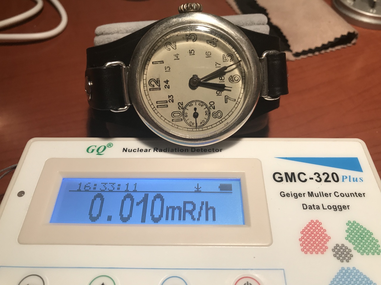

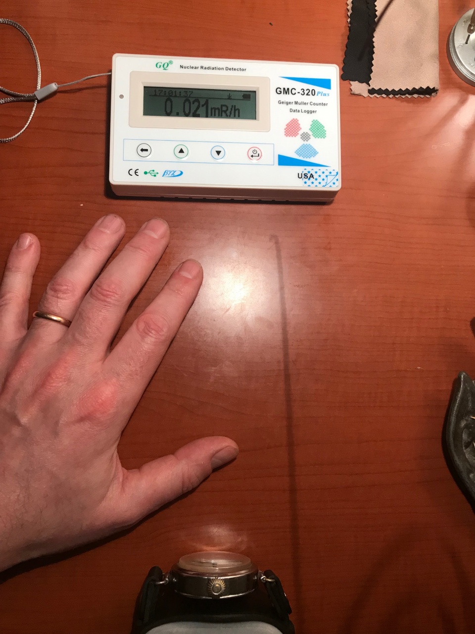

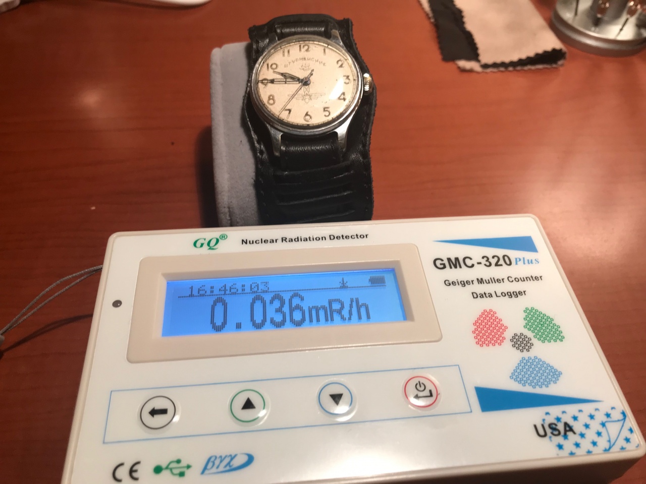

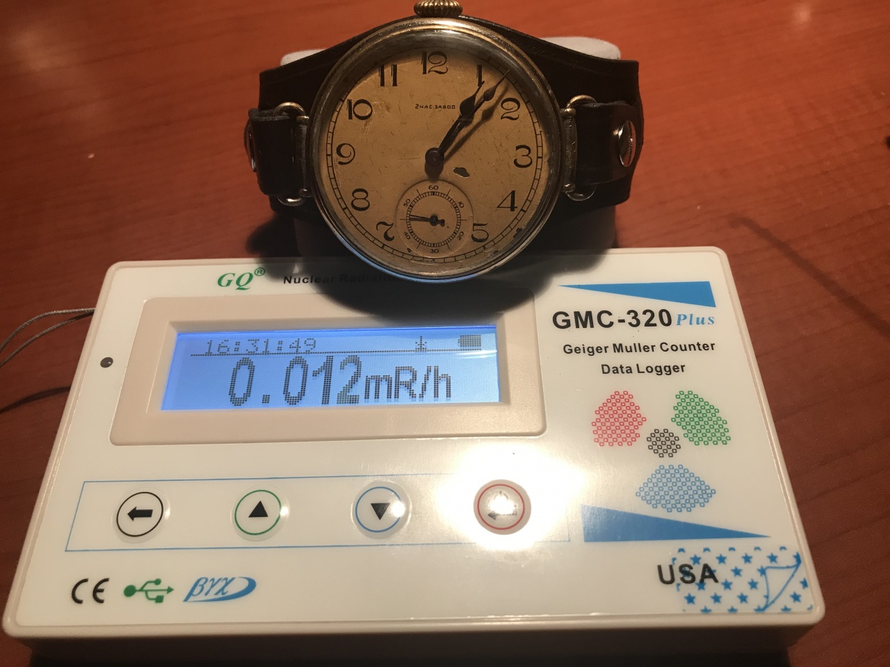

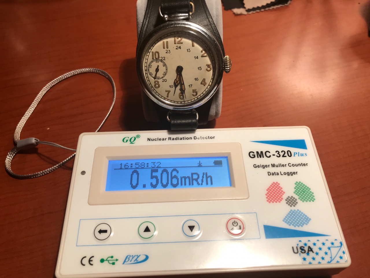

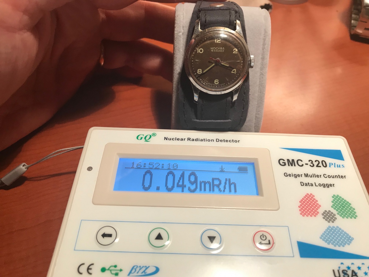

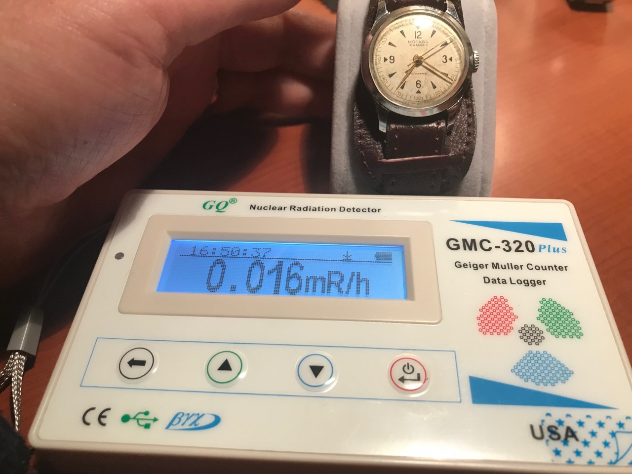

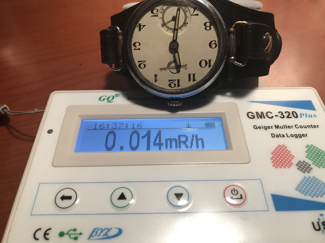

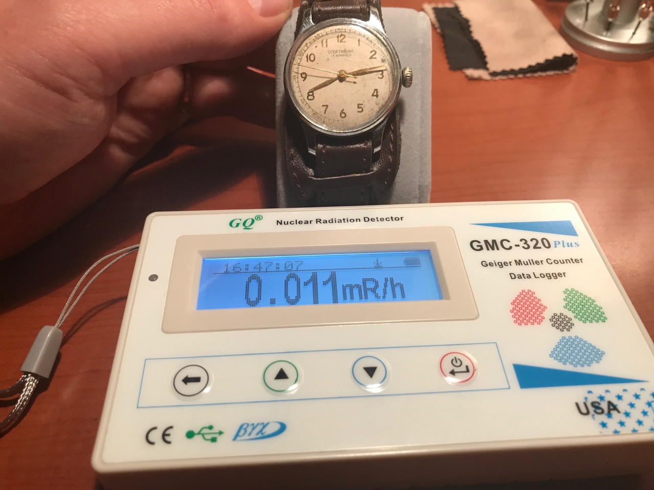

Всем привет. Купил дозиметр. Смотрите что намерил.... замерял прямо вплотную к стеклу часов. Для всех кто сильно переживает: на расстоянии 10-15 см уровень значительно ниже. На расстоянии 30-50 см уже не превышает естественного уровня. Уровень у меня дома около 0.010 mR/h.
Стоит ли носить такие Часы решать каждому. Наверное каждый день не стоит. Иметь для коллекции вполне безопастно по моему.
Непонятно чего это Кама такая злая. Может кто знает?
Если кто хочет что бы я как то по другому померил ( на задней крышке, и т д) то пишите.
Также ставлю пару часов без фона что бы ответить тем кто спрашивает будут ли фонить все старые Часы и т д.
Удачи всем!

Спасибо за исследование. На некоторых Ваших измерениях излучение превышает естественный фон более чем в 50 раз. Я бы не стал носить такие часы без необходимости. Кстати, не стоит считать заднюю крышку достаточным экраном - существует "наведённая радиация". В ремонт я такие не беру - здоровье дороже. Велик риск вдохнуть частицу радиоактивного состава. Лет пятнадцать назад пригласил в мастерскую приятеля, врача СЭС, с профессиональным прибором. Проверили всю мастерскую - нашли много "интересного", правда цифр уже не вспомню. Собрал всё в железную коробку и убрал в дальний угол гаража. Выбросить рука не поднялась, травить окружающую среду считаю недопустимым.

Я тоже поокуратней буду. Носить те что .6 и выше я тоже не собираюсь. Те что вон в 2-3 раза превышают думаю можно одеть на пару часов иногда.
