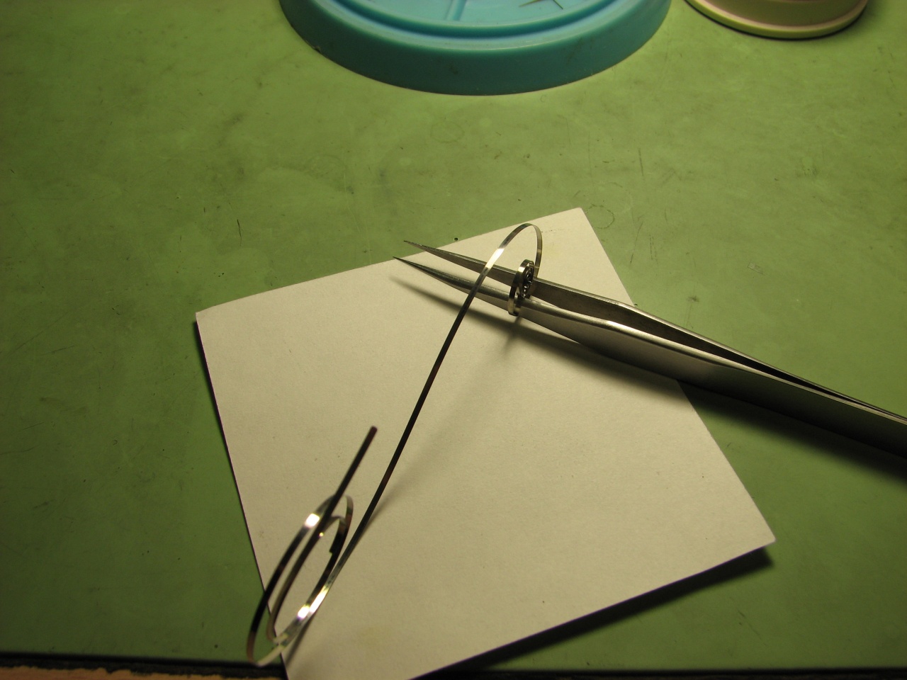

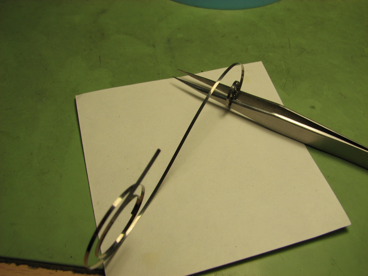

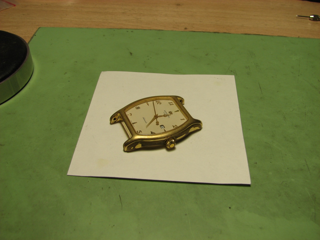

Сообщение от Душан Грујић Посмотреть сообщение
Единственное, что я могу отметить есть, что пружины когда были более тонкие, то было меньше урона, чем с более толстым.
У меня наибольшие проблемы вызывают пружины именно мелких калибров ЕТА 2000-1, 2892. Именно на этих калибрах самое большое число жалоб, что часы не "выхаживают" положенные 30 с лишним часов. На 2824 у меня не было такого, чтобы после репассажа пружина не создавала нужных усилий. Вот сию минуту у меня именно такая проблема с калибром ЕТА-2000-1. Часы(после репассажа) останавливаются в момент перевода числа. Днем ходят точно. Не знаю согласится ли клиент на замену, часы сильно старые и после неудачной попытки восстановления позолоты.
