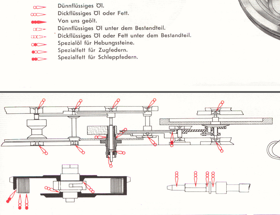

а с какого года перестали смазывать? Когда появилось это покрытие.
Вот картинка из старой документации на ЕТА 2450, там еще смазывается, но непонятно чем (немецкий язык).
С уважением, Андрей.
Андрей,
Насколько я знаю, специальное покрытие начали использовать в конце семидесятых и в начале восьмидесятых годов, действительно не все производители начали использовать в то же время. Если я правильно помню, это были из Nivaflex, производитель пружин, которые запускали их в первую очередь.
Сообщение от Андрей Крукович Посмотреть сообщение
Текст на немецком скажет только что надо использовать специальной жир для пружины, и специальной жир для пружины автоподзавода, нет точного определения типа смазки. В это время для пружины это наверное был Moebius 82XX.
