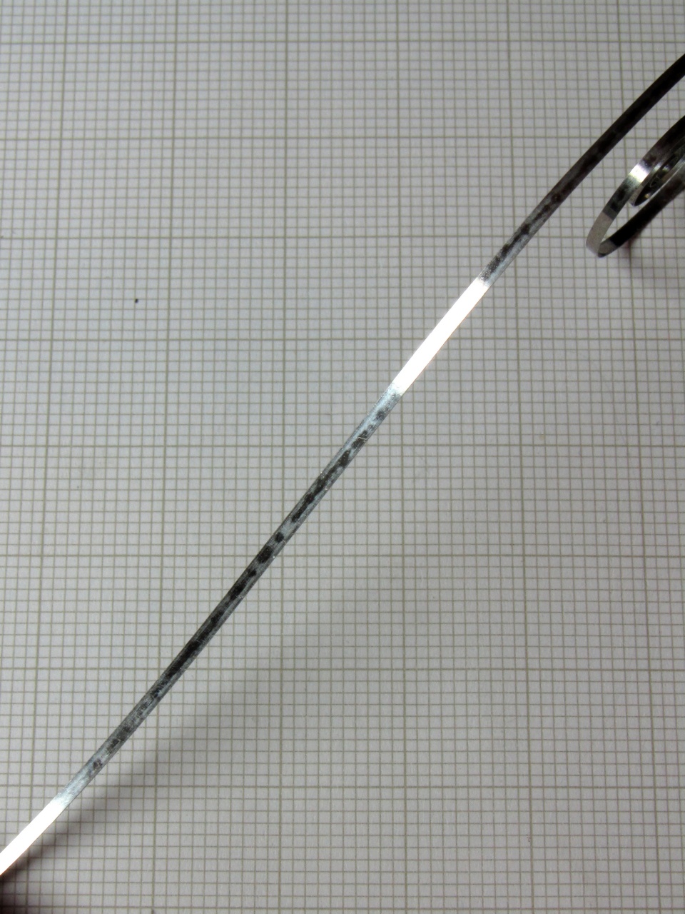

Добрый день всем!
Желаю начать дискуссию об ущербе на пружинах которые происходит, как последствие использования "неправильной" смазки.
Кроме того, в рамках последних двух десятилетий, я заметил резкое падение качества легированной стали, которая используется в производстве пружины. Легированные пружины, после установления в барабан, в очень короткое время теряют прочность, даже совершенно новым фирменным пружинам просто не хватает достаточно сил.
Что касается износа пружины, пример показан на фото ниже, причем ущерб присутствует по всей длине пружины. Пружина на фото, из ETA механизма с автоподзаводом, со специальным покрытием, типа тех которых не надо смазывать. Конечно, эта пружина испорчена и подлежит замене.
Подобный ущерб также часто видел в пружинах которые смазывал Moebius 8200, или 8201 ( 8201 отличается от 8200 добавлением молибден-ди-сульфида).
С уважением,
Душан
Название: Mainspring Img-04.jpg

Следует ли из этого, что если взять новую пружину, промыть хорошенько и смазать маслом 8200 или 8201 - то через некоторое время, будет то что мы видим на фото?
