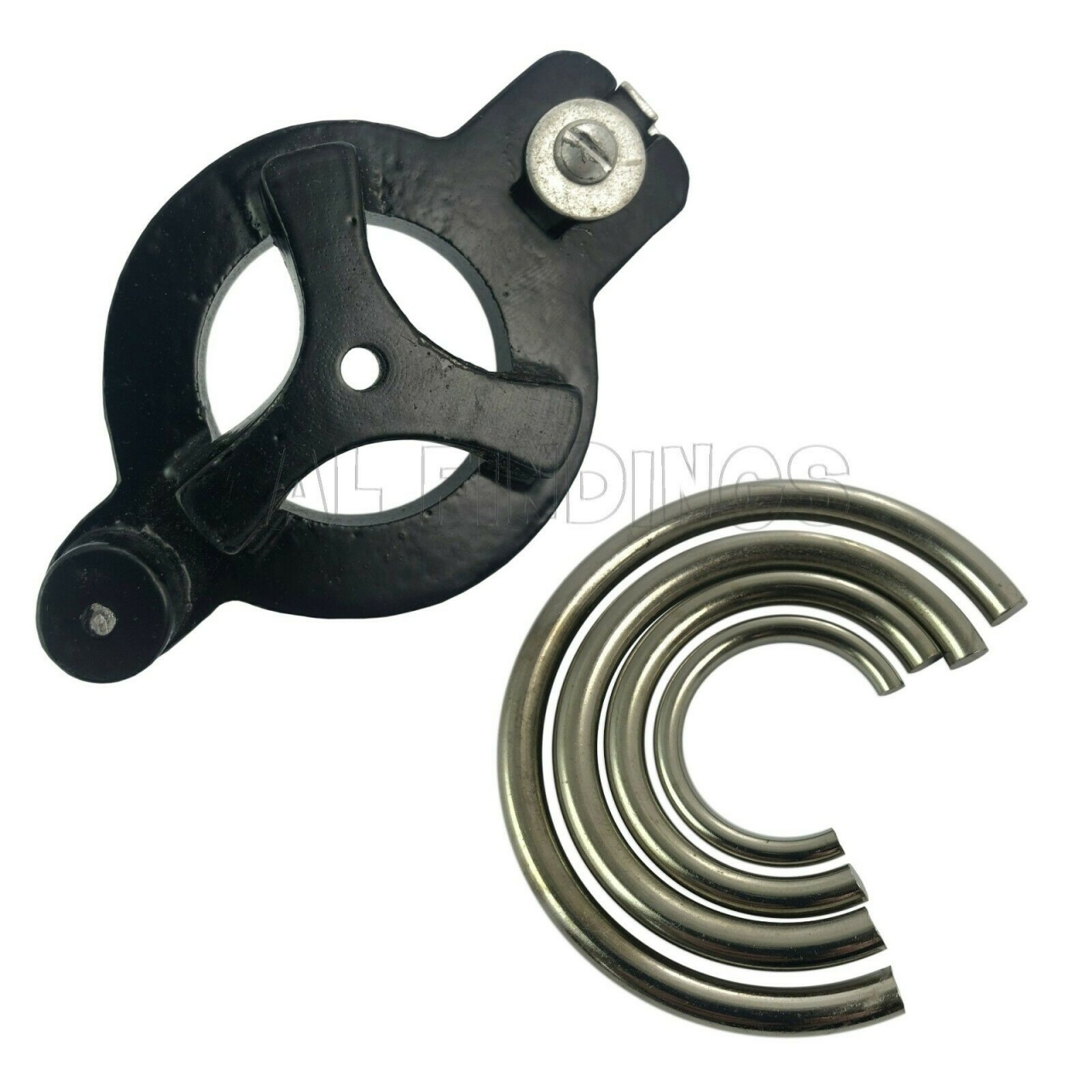

Доброго дня! К вопросу об извлечении/установке пружин настольно-настенных часов и нужного инструмента. Дороговат инструмент . Может, кто поделится, как это сделать без продажи почки? Зарубежные товарищи предлагают такой инструмент:
Из недорогих вариантов это единственный сейчас? Я правильно понимаю? Делать свой станок технической базы, к сожалению, нет.

Сообщение от Neqael Посмотреть сообщение
Все же лучше сделать моталку самому, она достаточно проста и для этого нужно совсем немного- кусок фанеры, металлический пруток, да миниатюрный патрончик от дремеля. Приобрести, в таком случае, придется только набор стаканчиков для фиксации свернутой пружины под различные барабаны.
Показанная на фото моталка, судя по фиксаторам концов пружины, предназначена для пружин будильников с "петлей" на конце. Как в ней закрепить пружину с прорезью?
