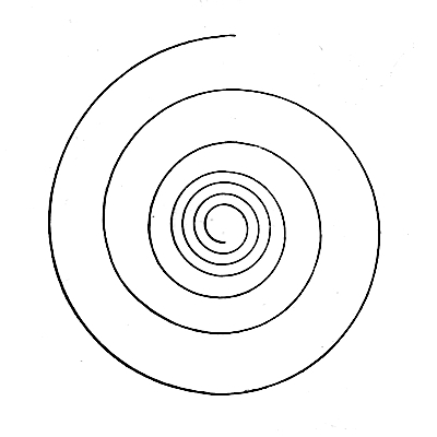

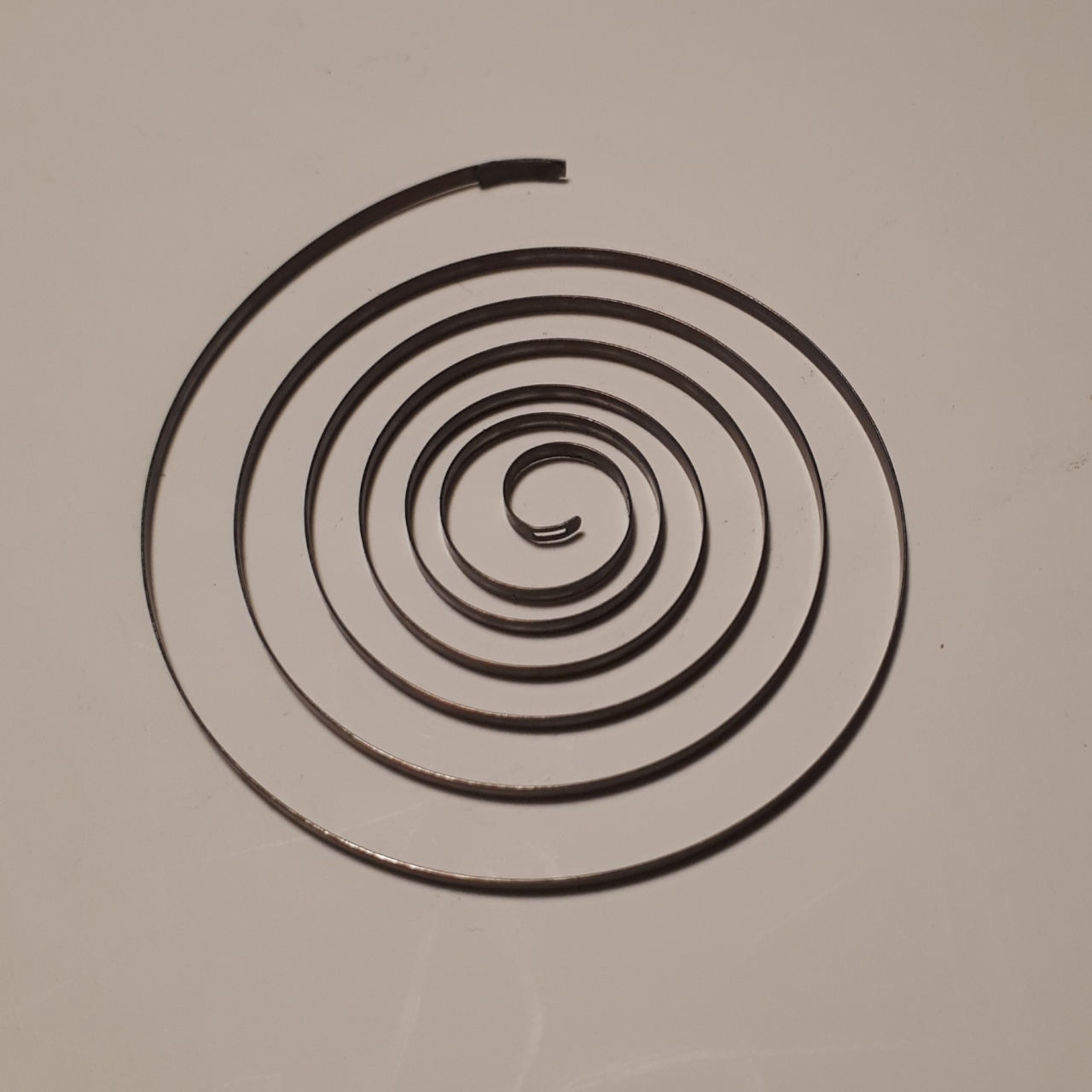

Пружина как на скане с первого поста этой темы, нужно менять на новую, а где
ее можно купить на Молнию ЧК-6 3-51 года выпуска.

сделать ее замеры и подобрать на кузинсе

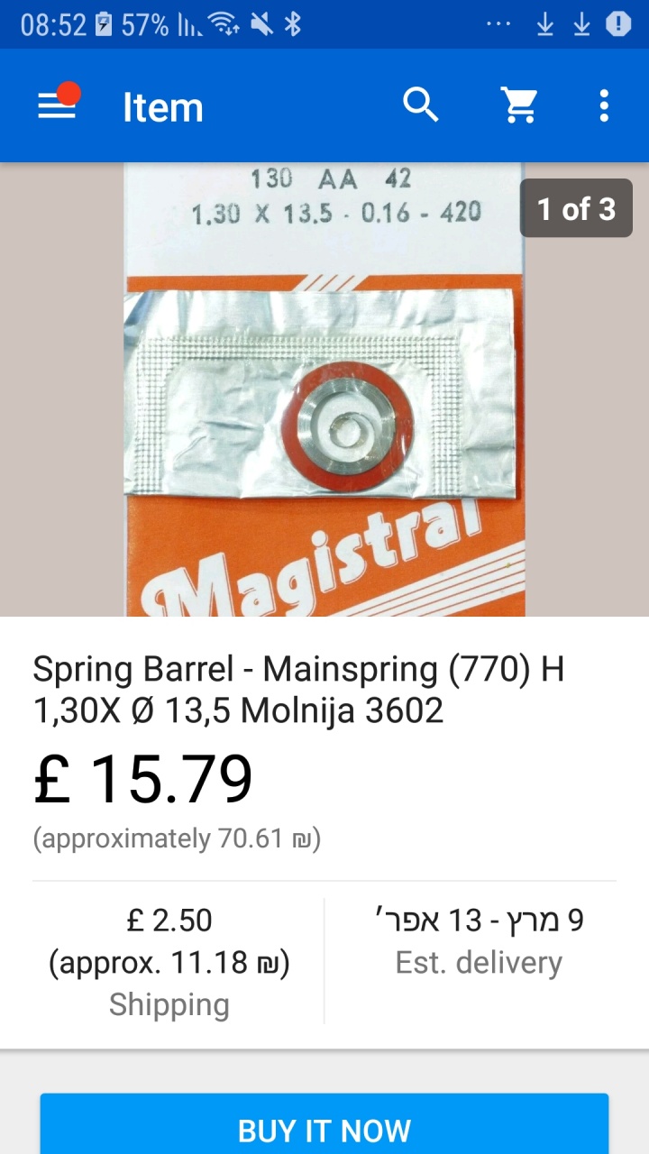

Подскажите пружина на Молнию ЧК6 и более поздние толстые выпуски молнии одинаковые? И еще кто-нибуть пользовался такими пружинами как на фото и какое у них качество. Всем заранее благодарен за ответы.

Уже проверил, на Молнии 3602 барабан толще значит и пружина неподойдет.

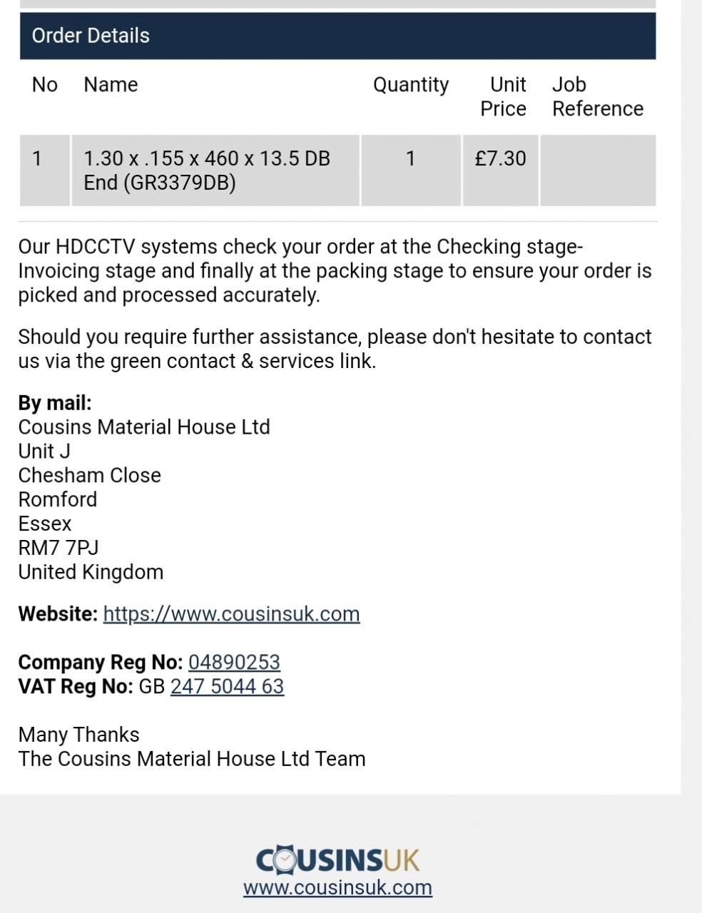

Вот размер пружины на Молнию ЧК-6, заказал.

Я получил новую пружину с Кузинса. Новую пружину нужно протирать?

Сообщение от Vladi19 Посмотреть сообщение
Вряд ли ее смазывали) а если и так, то откуда знать сколько лет маслу?
Другое дело - барабан в сборе от поставщика который его производит до сих пор. Думаю, смазывать.
